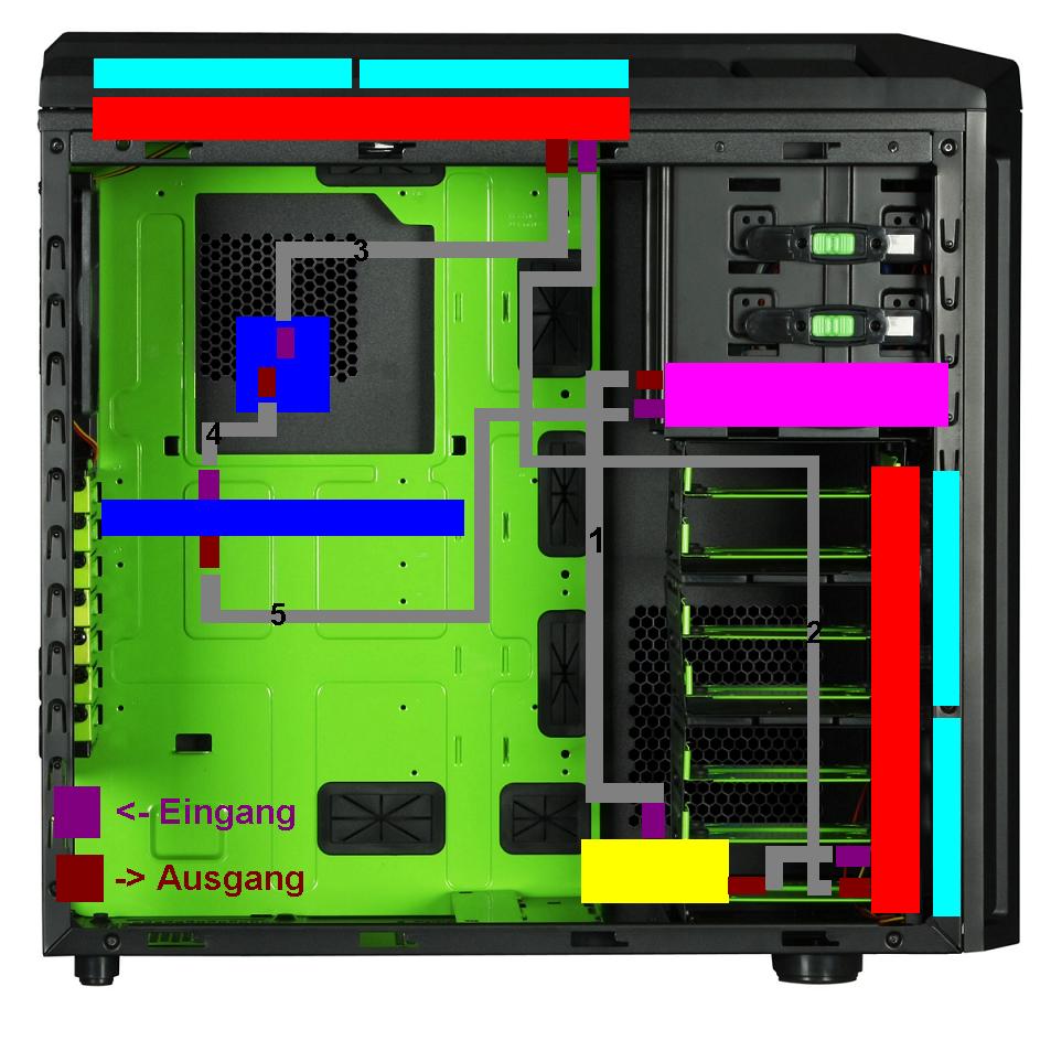

Zuerst einmal habe ich eine Zeichnung entworfen. So soll es werden.
rot -> Raditoren 120x2 slim
türkis -> 4x 120iger Lüfter
gelb -> Laing DDC-Pumpe
pink-> AGB Phobya 5,25" Bay Reservoir Black
grau -> Schläuche in UV grren
CPU und GRAKA Kühler stehen noch nicht fest!
Als Hardware wird wahrscheinlich als CPU ein AMD FX 8*** zum einsatz kommen und eine ATI HD7950 Graka.
Alle Kabel und ähnliches hab ich mir vorgenommen zu sleeven... gibts da Tipps?
Ist der Kreislauf so in Ordnung? Kann man etwas optimieren? Wenn ja, was? Was haltet Ihr von den Komponenten? Gibts es Erfahrungsberichte der Komponenten?
Freue mich auf Kritik!
Nein, der Ausgleichbehälter muss als erstes vor die Pumpe, damit du sie befüllen kannst. Außerdem muss wahrscheinlich der gesamte Festplattenkäfig ausgebaut werden, damit der Radiator vorne eingebaut werden kann.

Zum skizzierten Kreislauf: Wie bereits mehrfach geschrieben, so bekommst Du den Kreislauf im Leben nicht befüllt. - Erledigt
Zu den Komponenten: zur DDC benötigst Du einen anständigen Deckel und eine anständige Entkopplung, statt zweier Slim-Radis würde ich in die Front einen dickeren (60 mm) verbauen.

Bis auf das der untere Anschluss für den AGB verwendet werden muss ist es so okay. Damit die Pumpe nicht zu warm wird, würde ich die Kühlflüssigkeit zuerst durch den CPU- und GPU-Kühler, dann durch die Radiatoren fließen lassen. Eine Laing (mit anderem Deckel) als Pumpe ist sicher nicht verkehrt. Günstiger und auch gut wäre eine Phobya DC12-260. 13/10 Schläche sind soweit auch in Ordnung.

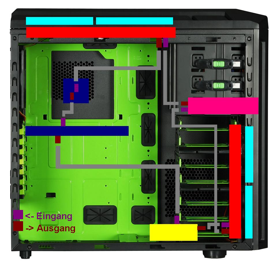

Kreislauf ist in der Skizze geändert und hoffe richtig :-)

Ich bin kein WaKü-Experte, aber sind zwei 240er Radiatoren nicht etwas überdimensioniert? Da Lärm aus dem Gehäuse sehr gut über einen offenen Gehäusedeckel entweichen kann, würde ich den Deckel verschließen und über einen 120er Single Radiator im Heck nachdenken. Von der Verschlauchung könnte der zwischen CPU und GPU eingebunden werden. Oder bin ich da auf dem Holzweg?
Zur zweiten Skizze: es empfiehlt sich, "von unten nach oben" zu verschlauchen, da auf diese Weise der Kreislauf leichter zu entlüften ist bzw. sich quasi von alleine entlüftet.

1. Im Heck lässt sich noch super ein kleiner 120er Radi unterbringen. Ich weiß zwar nicht, welche Lüfter du verwenden willst, aber in meinem Gehäuse schaffen die zwei 500rmp Lüfter im Deckel zu wenig Luft aus dem Gehäuse, obwohl eigentlich alles Wassergekühlt ist. Deshalb ist ein kleiner Radi im Heck nie verkehrt.
2. Müssen die Schläuche am AGB vertauscht werden, damit die Pumpe keine Luft ansaugt. Das hättest du allerdings auch beim Zusammenbau bemerkt.
Ansonsten kannst du nicht viel falsch machen, da das quasi der "Standardaufbau" einer internen Wakü ist.

Okay. Das heißt ! AGB -> Dann Pumpe -> dann CPU -> dann Graka -> dann Radiator 1 oben -> dann Radiator 2 vorne -> wieder AGB ???
Die Reihenfolge der Kühler kann natürlich variieren, aber vom Prinzip her stimmt es. Ansonsten würde ich versuchen das zu beachten, was miko geschrieben hat:

AGB (oberhalb) (geht ja nicht anders bei dem AGB) -> Dann Pumpe (unten) -> dann CPU (geht ja auch nicht anders, aber oberhalb der Graka) -> dann Graka (geht auch nicht andersm aber unterhalb des CPU`s -> dann Radiator 1 oben (geht ja dann auch nicht anders) -> dann Radiator 2 vorne (geht ja auch nicht anders) -> wieder AGB (geht auch nicht anders.
Wo kann ich nun optimieren von unten nach oben ? :( Wollte zwischendurch noch ein Ventileinbauen fürs ablassen wenn mal etwas ist.

Ich würde die Kühlflüssigkeit zuerst in die Radiatoren und dann in die Kühler leiten, so bekommst du die Wakü einfacher entlüftet, vor allem wenn du mal an die Komponenten ranmusst, musst du nicht die Radiatoren nochmal entlüften.
Also z.b. AGB ->Pumpe->Radi1->Radi2->CPU->GPU->AGB
Ein Ventil zum entleeren würde ich zwischen Pumpe und Radi in der Front einbauen, das sollte der tiefste Punkt sein. In den Schlauch dazwischen ein T Stück eingebaut und an den dritten Anschluss des T Stücks ein Ventil Zusätzlich wäre es möglich, dass du zwischen den 2ten Radi und die CPU nen Schnelltrenner einbaust, so kannst du schnell an die Komponenten die du eventuell wechseln musst, ohne den Kreislauf komplett zu entleeren.
