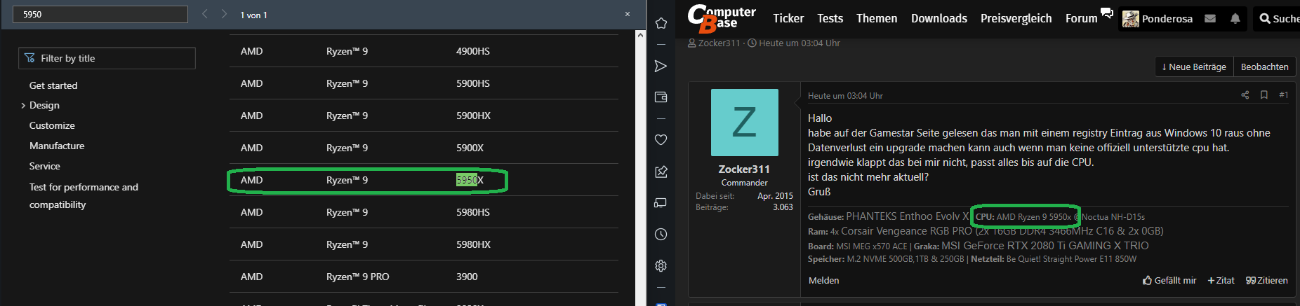

Wieso passt deine CPU nicht?
Laut AMD Ryzen Windows 11 Liste passt sie.
Reaktionen: Staubgeborener
