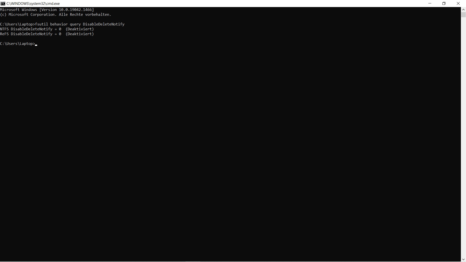

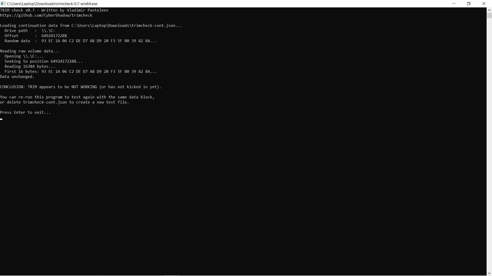

Nun habe ich geprüft ob die Trim Funktion aktiviert ist und auch funktionsfähig ist.
Laut dem Programm Trim-Check ist die Trim Funktion nicht funktionsfähig, laut der Überprüfung mit dem Befehl fsutil behavior query DisableDeleteNotify ist die Trim Funktion aber wohl aktiv.
Bilder habe ich mal beigefügt.
Was kann ich machen um die Trim Funktion wieder zum laufen zu bringen?

Wenn TRIM nicht funktioniert, kann das mehrere Ursachen haben. Windows sendet vielleicht den TRIM-Befehl nicht.
Öffnen Sie eine Kommandozeile und tippen Sie den Befehl "fsutil behavior query DisableDeleteNotify" ein. Steht bei der Ausgabe für "NTFS DisableDeleteNotify" der Wert 0, ist der Befehl aktiv. Steht dort eine 1, aktivieren Sie TRIM mit "fsutil behavior set DisableDeleteNotify 0".
Starten Sie den Computer neu und lassen Sie TrimCheck nochmal ran. Klappt TRIM immer noch nicht, könnte der SATA-Treiber Schuld sein. Gucken Sie nach einem Update. Ebenso sollten Sie die Firmware der SSD auf den aktuellen Stand bringen. Möglicherweise finden Sie auch auf den Supportseiten des SSD-Herstellers einen HInweis dazu.

Die funktioniert wahrscheinlich wie intendiert, und das bedeutet halt auch, dass nicht immer sofort was neu geschrieben muss wenn es für den Controller keinen Sinn ergibt. Deswegen steht da auch (or has not kicked in yet) in Klammern, weil das Programm da keine Gewissheit haben kann.

didi72de schrieb:
Hm. Ich habs aus Neugierde mal getestet. Trim funktioniert, der Bereich wurde genullt sagt das Programm.
Ohne Neustart, nur eine halbe Minute gewartet.

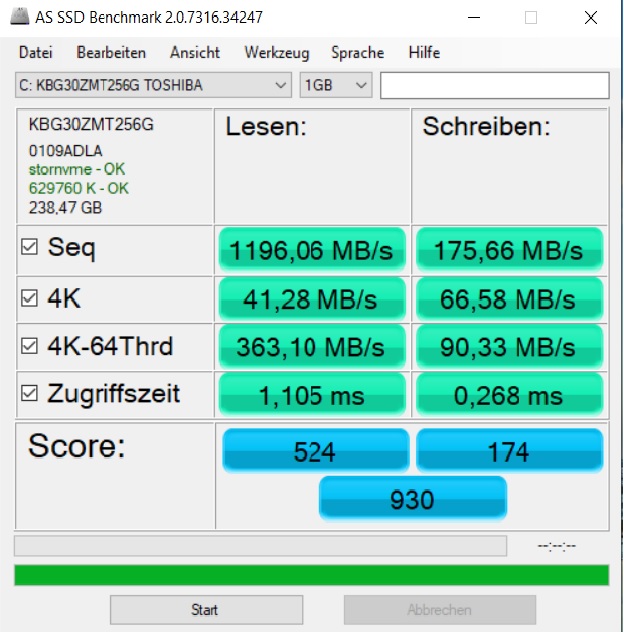

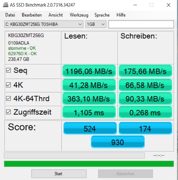

Die SSD ist also keine Turbo SSD laut Test, aber die Zugriffszeit ist doch sehr hoch finde ich. Ich denke da kommt das Problem her warum mir hier alles so träge vorkommt.
Ich würde den Test zwar wiederholen und schauen, dass sonst möglichst nicht läuft aber, die Schreibwerte sehen auch nicht sonderlich gut aus.

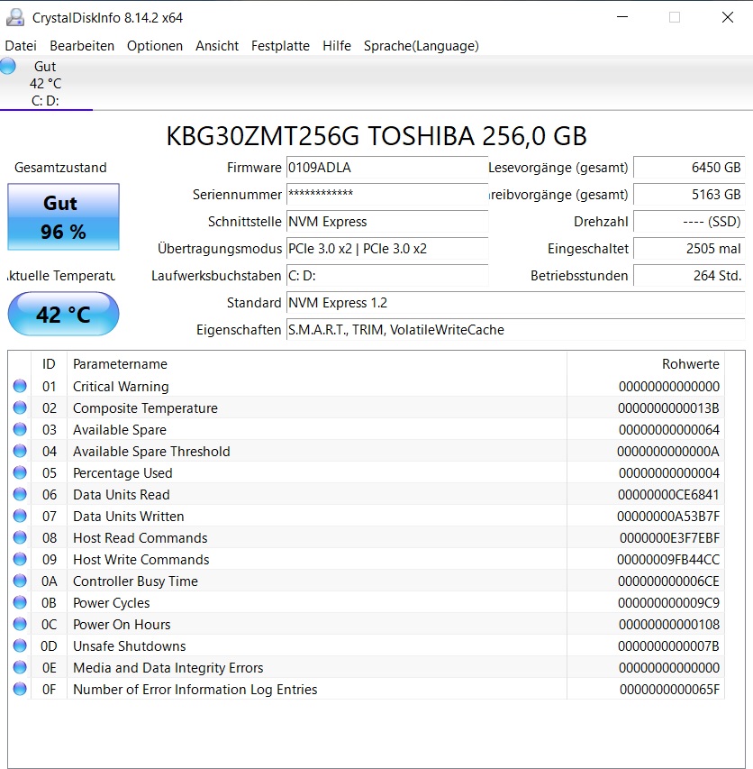

Habe nochmals einen Test durchgeführt, auch die Chrystal Disk Info beigefügt (sehen für mich i.O. aus)

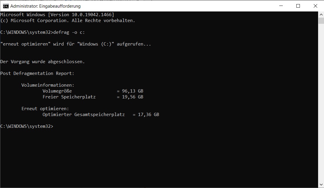

n1tro666 schrieb:
kommandozeile mit adminrechten starten, dann probier mal ob
'defrag -o c:' funktioniert.

didi72de schrieb:
Ich war immer der Meinung SSD Platten soll man nicht defragmentieren? Hat sich da etwas geändert?
ja das ist bei windows 10 anders, der schalter '-o" bewirkt/bedeutet 'erneutes optimieren'.
das ist windows trim befehl.
Danke Dir, dann probiere ich das jetzt mal
Unten das Ergebnis, funktioniert hat es wohl / Edit : das hat wohl wirklich etwas bewirkt !!!!

super.
dann wird wohl das andere trim programm nicht mit der ssd klarkommen.
seitens windows funktioniert somit alles wie es soll.
kann so weiterlaufen, muss man nix ändern.
