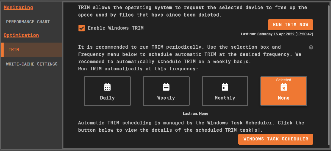

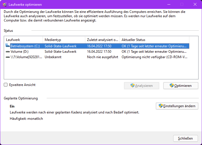

Das Tool des Herstellers sollte es anzeigen. Hier das Dashboard von Western Digital:
Windows:
