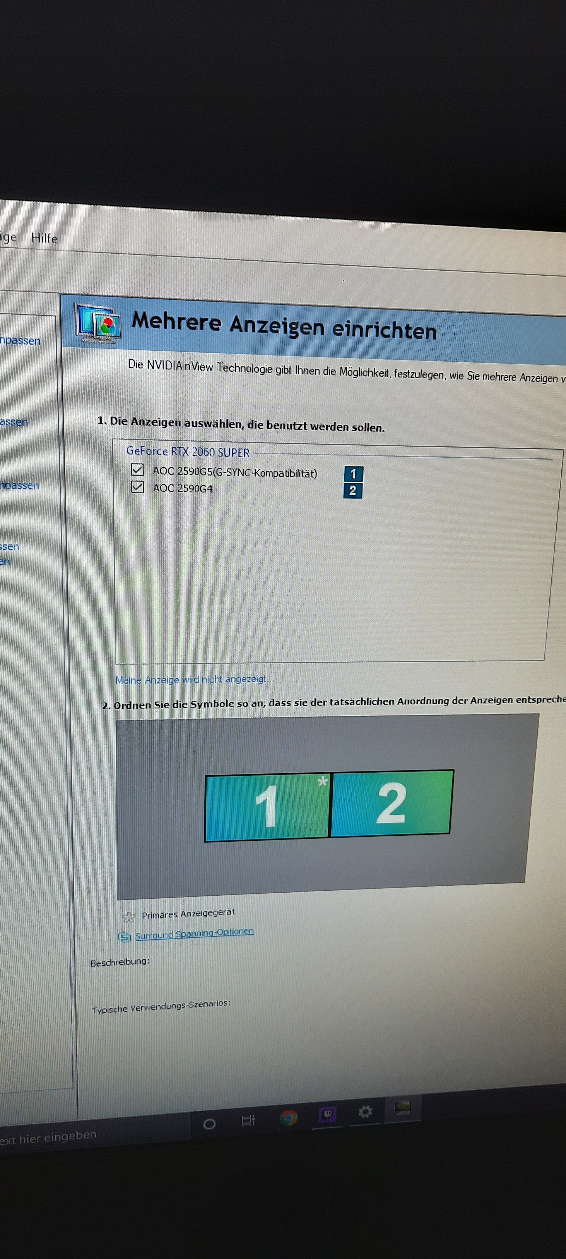

EDIT: Sobald ich den einen Bildschirm einmal vom Strom trenne, wieder einstecke werden alle 3 erkannt? was kann das sein.. muss dann ja am monitor liegen? hm..
Kann es sein, das der mit HDMI angebundene nicht immer mit angeht?
Bei meinem 2 AOC hab ich keinerlei Probleme. Ebenfalls per DP angeschlossen.

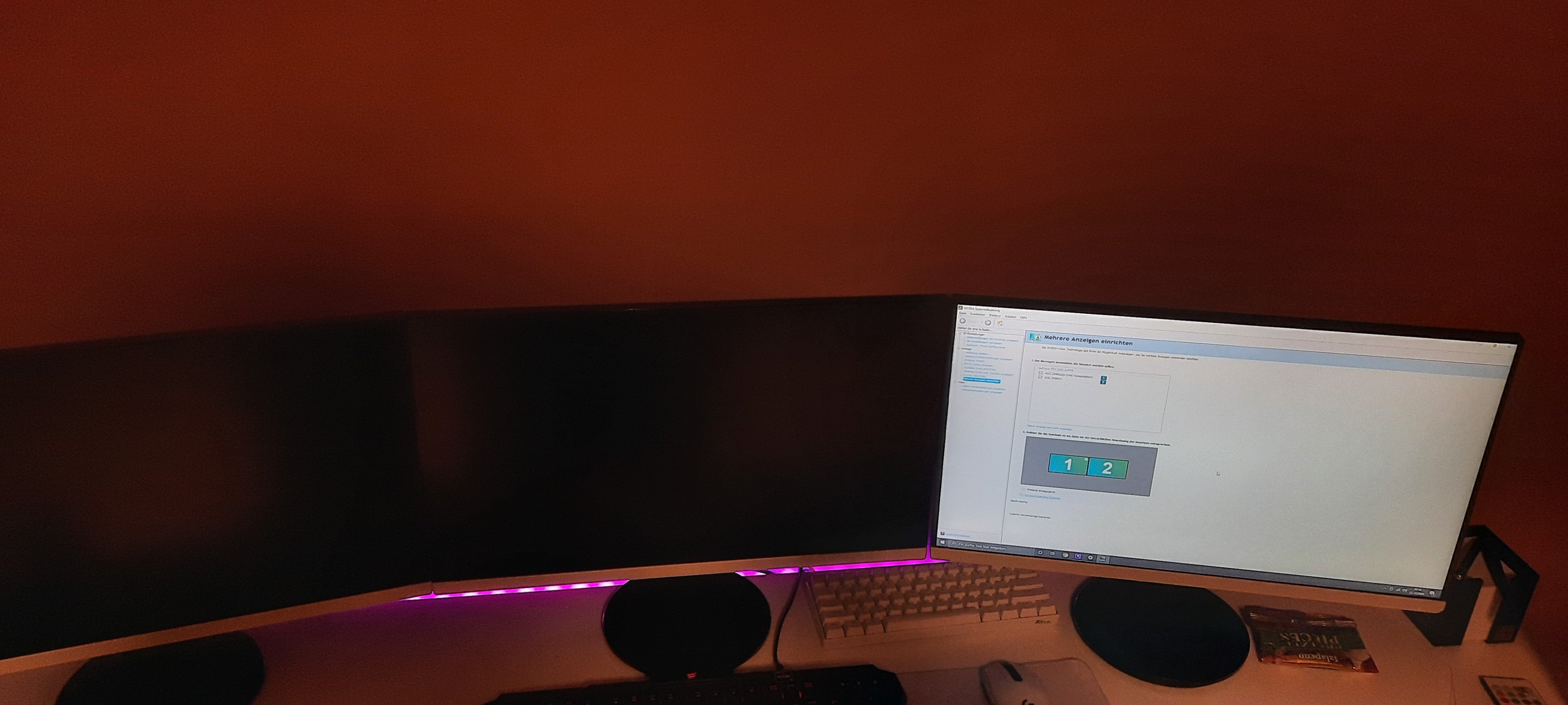

jetzt ist es noch schlimmer, jetzt habe ich einfach die Bildschirme umstecken wollen die dp+dp&hdmi und jetzt erkennt er nurnoch einen g5 nach mehrmaligem verbinden und trennen
wenn ich die Bildschirme einstecke leuchten sie nur kurz auf und es kommt "dp kein signal".. auch bei dem mit hdmi anschluss, angezeigt werden mir 2 in den einstellungen die erkannt wurden, einer geht nur, die anderen beiden leuchten nur kurz auf mit "dp kein signal" :(

Das DisplayPort Signal wird meist nur bei einem Neustart richtig erkannt.
Das was du beschreibst, passiert immer nur, wenn man im Betrieb die Kabel ansteckt.
Es ist egal wie du die Kabel ansteckst, die Konfiguration muss im Treiber der Nvidia Karte vorgenommen werden.
Da muss die Reihenfolge festlegen und welcher Primär Anzeige ist. Das ist der mit dem *. Rechtsklick auf den Monitor.
Und, das hab ich gestern nach Jahren festgestellt, du kannst sie Monitore auch in der Höhe Verschieben.
Hab da gestern 30 Minuten einen Fehler gesucht.
