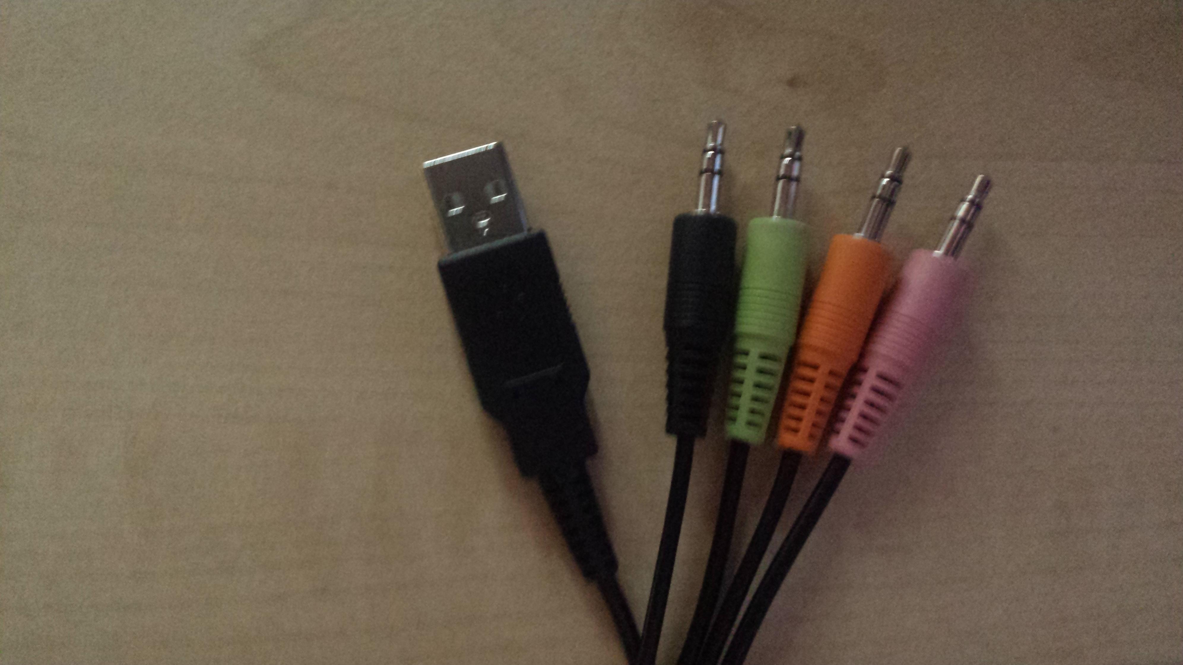

Hallo zusammen ich habe folgendes Problem:
ich habe mir gestern das Tritton Pro+ gekauft was ein 5.1 true Surround sound System sein sollte. Ich habe in meinen PC das Motherboard MSI Z97 Gaming 7 verbaut was eine onboard 7.1 Soundkarte besitzt.
Meine Fragen sind also:
Kann ich das Headset Analog anschließen? Wenn ja wie?
Oder muss ich es digital am optischen Ausgang mit dem Decorder anschließen? Was ich bereits gemacht habe aber nie die versprochene Qualität erhielt.
Welche Einstellungen muss ich also bei Realtek bzw. in der Systemsteuerung (Sound und Hardware) vornehmen um endlich diesen true 5.1 Sound zu bekommen?
Leider liegt keine nützliche Beschreibung bei.
Danke schon im Vorraus :)

Solltest das eigentlich analog anschließen können, die Stecker sind ja farblich markiert, müsste normalerweise passen, siehst ja welche Stecker zusammenpassen, ansonsten würde ich das Handbuch von deinem Mainboard dazu packen.

Was heißt denn versprochene Qualität? Denke nicht das da irgendwas versprochen wird. Was stimmt denn nicht? Und ja kannst einfach einstecken wie O-Saft-Killer schon gesagt hat.

BTT: Sonst einfach einstecken, dazu sind die ja da. Dann nur im Treiber und Windows auf 5.1 stellen.
Sonst:
grün = vorne link + vorne rechts
orange = sub + front
schwarz = hinten link + rechts
pink = mikrofon

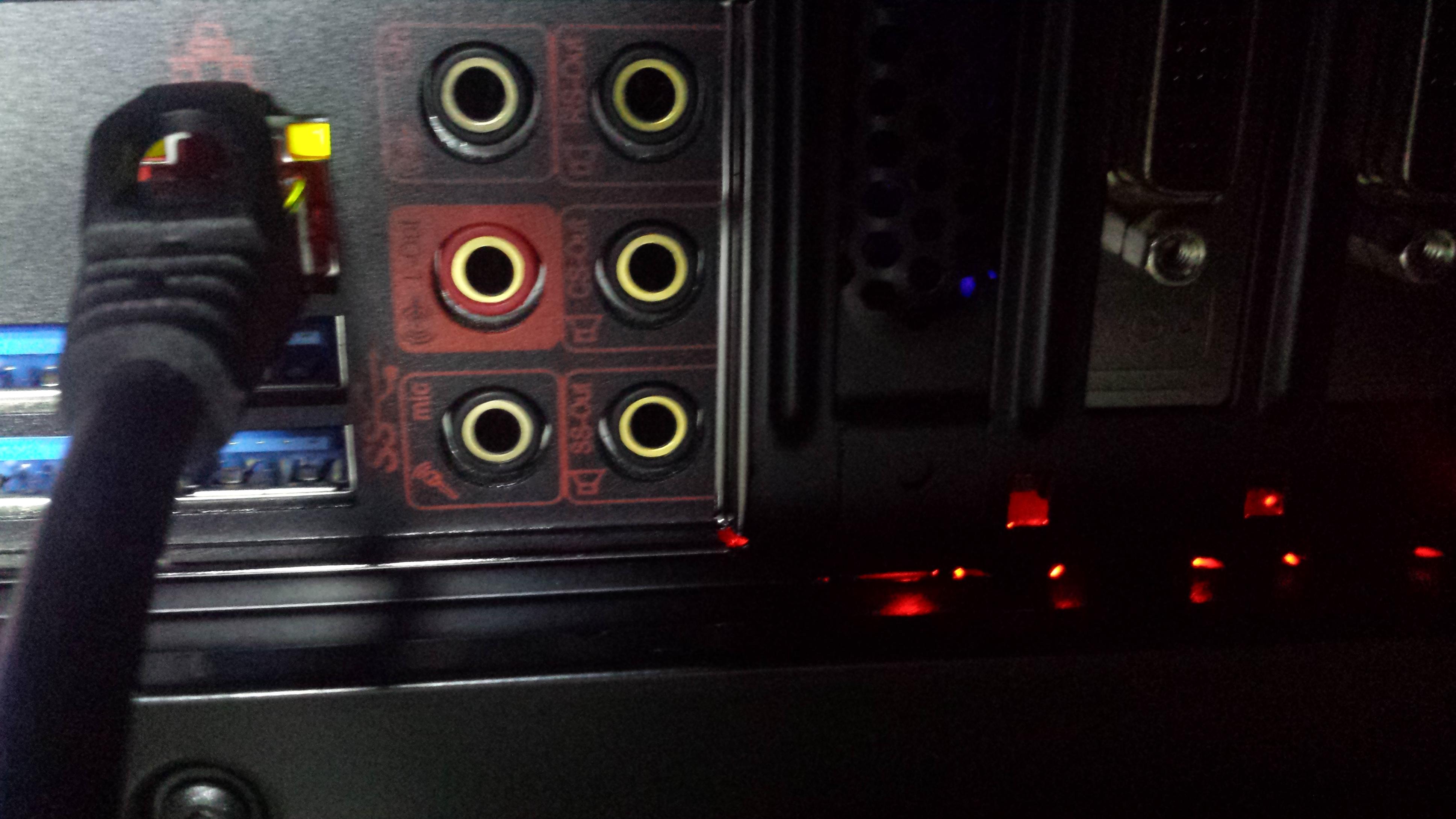

Allerdings weiß ich nicht welcher Stecker in welche Buchse kommt (bin leider sehr unerfahren was Headsets angeht) :D
Die Anschlüsse am Mainboard sind leider alle schwarz und mir sagt die Beschriftung nicht auch das Handbuch bringt mich nicht weiter.
line out = grün
den Rest solltest du aus meiner Beschreibung oben entnehmen können, steht alle da.
