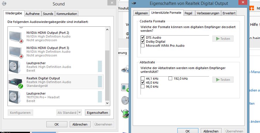

slumpie: Aktuell So:
"Dolby Digital" umschreibt ein Datenformat mit komprimiertem Audio. "Dolby Digital Live" ist ein Encoder der aus unabhängigen PCM Kanälen (wie sie z.B. von Spielen kommen) vorher genanntes Datenformt macht.
Unter dem Preis der Karten kommt man höchstens mit ner gebrauchten hin (die günstigere Asus Xonar DS(X) kann leider "nur" DTS:Connect, aber wenn ich mich richtig erinner kann der Tritton Decoder nur mit Dolby umgehen). Das Problem ist einfach das die ganz billigen Karte das nicht dabei haben (Qualitativ wäre das überhaupt kein Unterschied, da alles komplett digital im Treiber abläuft). Eine Club 3D Theatron Karte würd gehen, die können das alle. Bei anderen müsste man eben nach Dolby Digital Live als Feature schauen.
Ok alles klar, Dann würde ich so vorgehen das ich einmal versuche den Treiber da drauf zu bekommen und wenn das nix bringt dann würde ich eben deine Variante nehmen.
Problem ist jetzt das ich das aber zur zeit nicht hinbekomme. IN der Beschreibung ist ein GIGABYTE MB zu sehen. Ich habe aber ein ASrock und da finde ich die einstellung dafür nicht so ganz.... :freak: ach was ne Geburt !
