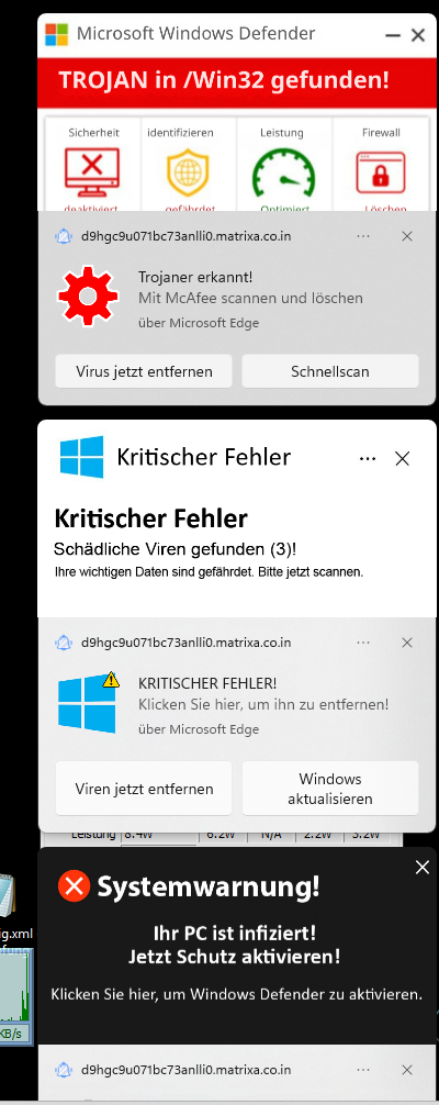

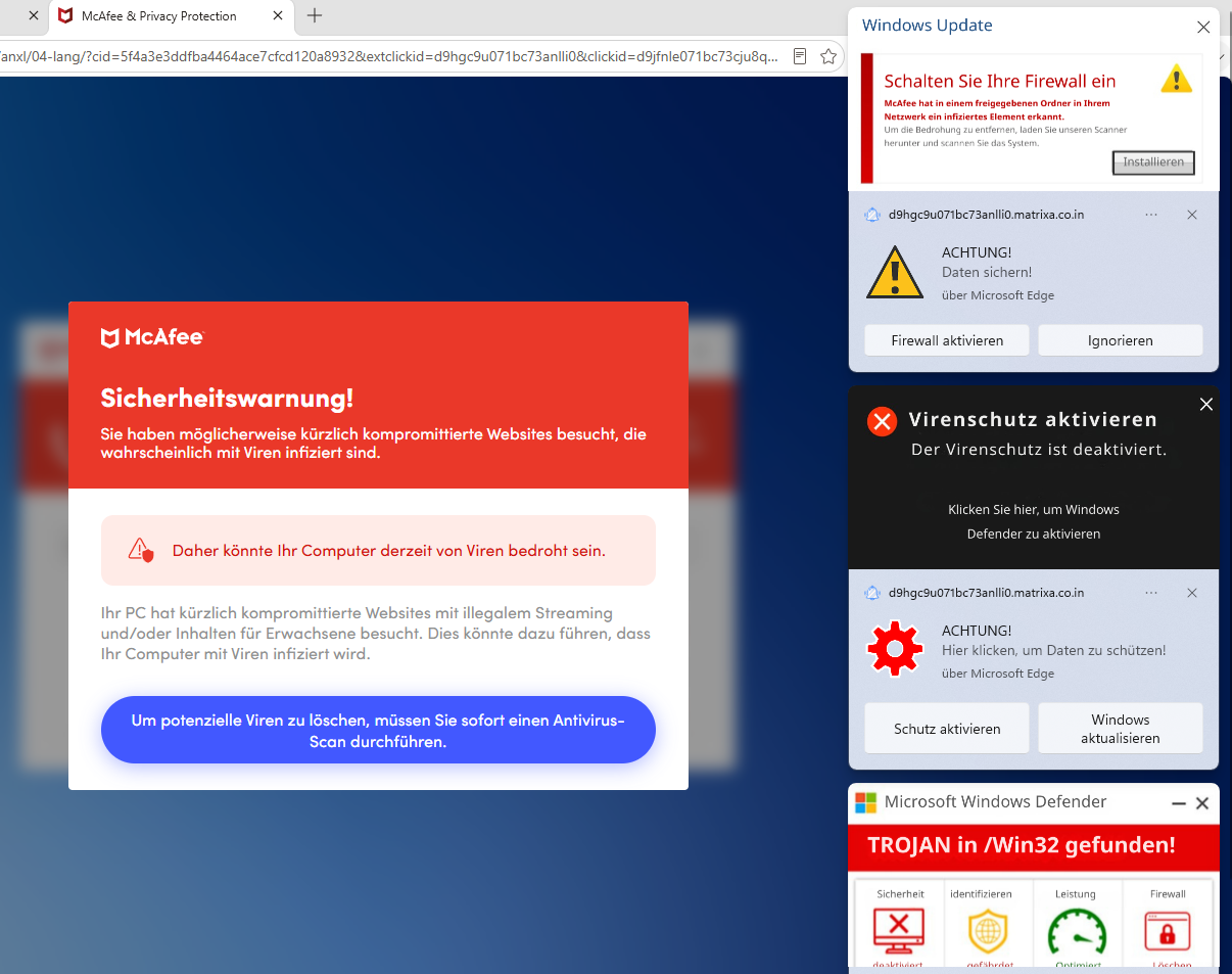

habe vor kurzem nach dem Besuch einer völlig unverdächtigen Webseite offensichtlich einen Virus bzw. Trojaner eingefangen. Sowohl am rechten Rand des Monitors als auch in der Bildschirmmitte kommen ständig alle möglichen Warnmeldungen - Beispiele siehe Beilage. Interessant ist, daß dabei auch fallweise auf McAfee als auch auf Norton verwiesen wird - beide Tools sind aber gar nicht installiert.
Natürlich habe ich auf keinen der Buttons wie z.B. "Viren jetzt entfernen" oder "Windows aktualisieren" geklickt, um möglichen noch größeren Schaden hintanzuhalten.
Allerdings habe ich den Windows Defender mehrmals durchlaufen lassen, jedesmal mit der Meldung, daß nichts Schädliches gefunden wurde.
Wer kann mir Tipps geben, wie ich dieses Problem wieder los werde?

@erich56
Im Browser einer Webseite die Berechtigung gegeben, um dir Benachrichtigungen zu senden?
Reaktionen: Gurkenwasser, redjack1000, BFF und 2 andere
