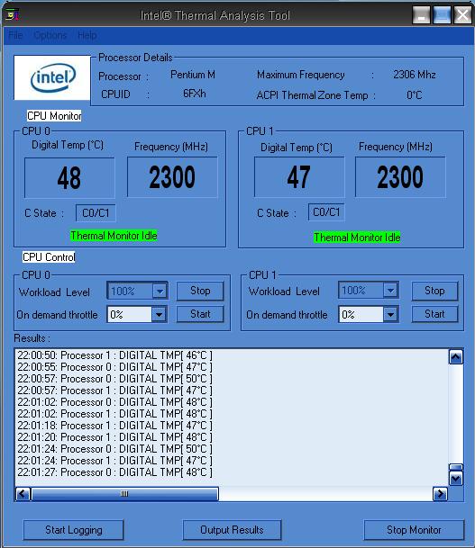

Meint ihr die Temps davon Stimmen eher? (siehe Anhang) war nach ca. 2 Stunden dauertest!

Ja sind Last Temps.. aber ich denke eher die Everest Temps stimmen...
Weil direkt wenn ich starte und dann bei ITAT gucken sind die Temps ca. 17° und im mom ca. 25-27° was grade mal ein bisschen über Raumtemperatur ist..
Everest zeigt mir im mom 30° und unter last ca. 40°

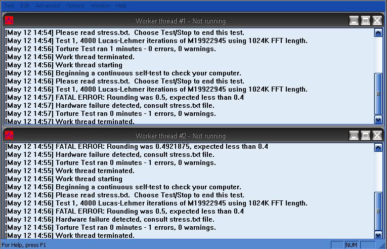

Also ich hab jetz das BiosUpdate gemacht und Lüfter dreht wie er soll bei 32° auf 900 Rpm.
Wollte dann jetzt mal ausprobieren ob er auch höher dreht bei Last von daher mal Prime Toture Test gestartet aber nach ein paar Sec oder Min kommt das hier (siehe Anhang) Hardware Fehler?!
Was soll das?^^
Hilfe bitte!

@-BmX-: Wenn kein Temp-Problem vorliegt, ist Dein System instabil. Läuft Dein E6600 @Standardtakt? Wie ist jetzt Dein Ram eingestellt?
Als erste Maßnahme könntest Du mal die Flexibility Option im Bios einschalten und dann einen erneuten Test machen. Probiere dann auch mal, Memory Voltage auf "High" zu stellen.

Die Flexibility Option findest Du ebenso wie die Memory Voltage in der Chipset Configuration ...
Wie wird jetzt denn Dein Ram momentan getaktet?
@BmX: In den Advanced Options findes Du die Voltages für DRam und AGP, die Du auf Auto, High oder auch anders einstellen kannst. Die Flexibility-Option ebenso.
