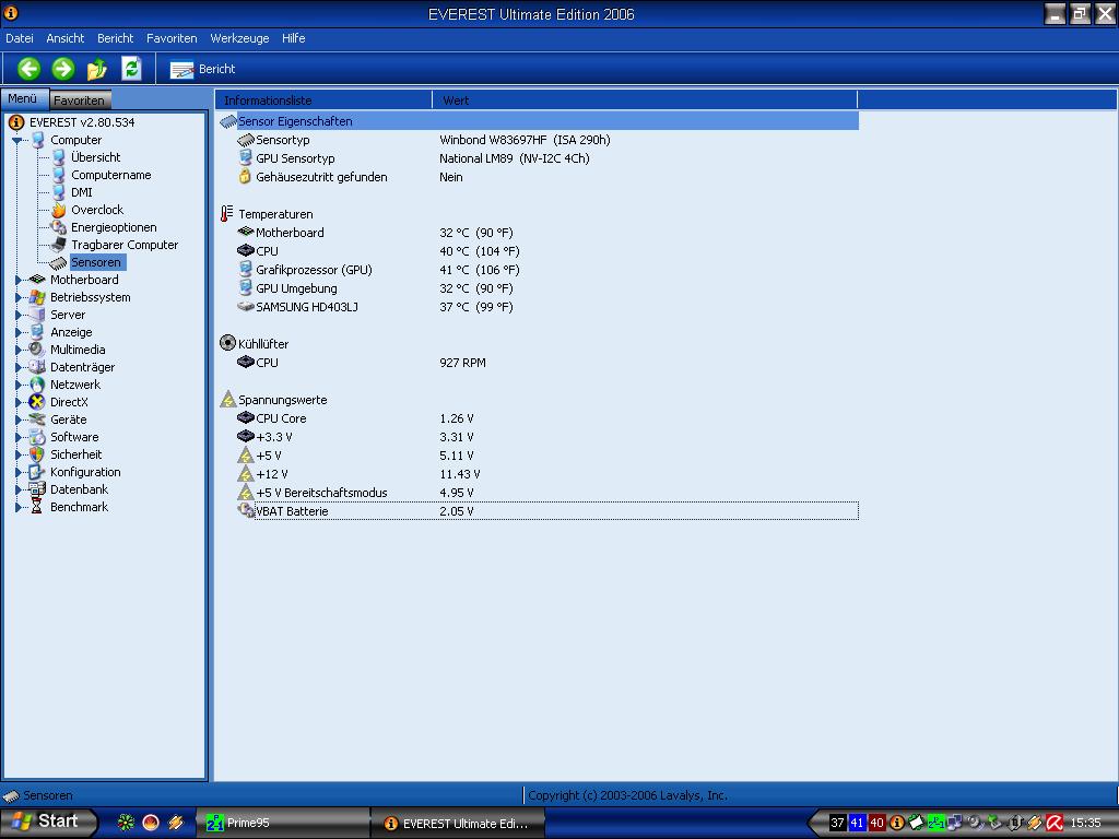

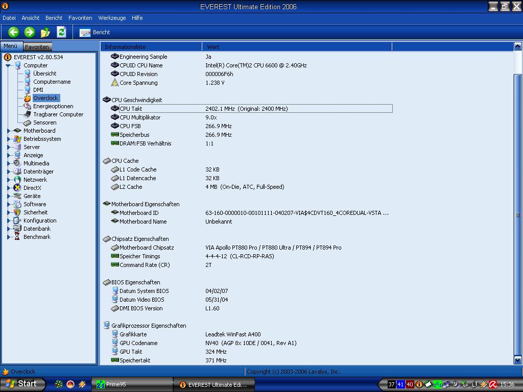

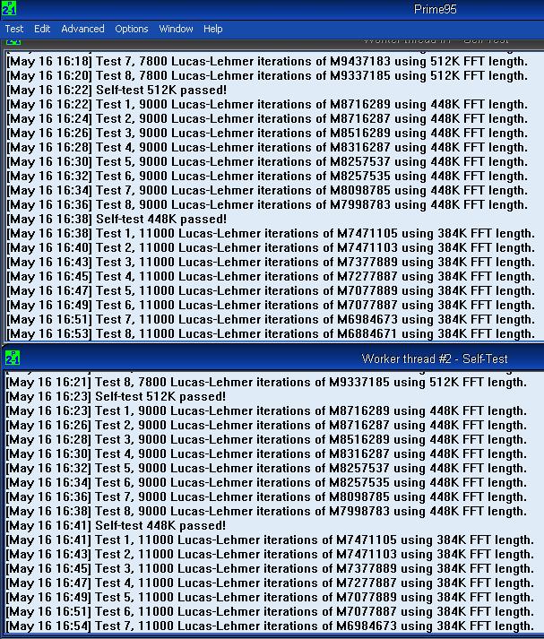

Habe nun mal 1.60a geupdatet. Dann Speedstep oder wie das heißt deaktiviert und siehe da bis jetzt läuft Prime seit 35min ohne Fehler und Lüftersteuerung geht ebenfalls (Lüfter dreht zwar nicht höher als 900Rpm komischerweise, was aber nicht schlimm ist.
So ist der Pc schön silent und Temp geht auch nicht über 40° laut Everest und ITAT!
Habe mal ein paar Screenshots gemacht, wäre nett wenn ihr mal draufguckt ob ihr noch etwas entdeckt oder ob alles soweit ok ist?
Vielen Dank!
P.S: Ich lasse Prime jetzt natürlich erstmal noch ein paar Stunden laufen um sicher zu gehen ;)
EDIT: Nur schon etwas komisch das der Lüfter sich nicht reguliert also zumindest etwas schneller läuft^^
Ich hab im Bios als Temp 45° bei Quiet Fan angegeben und da ich im mom nur 40° hab ist das das einzigste was ich mir erklären kann^^
Würde der Lüfter dann ab 45° langsam etwas schneller laufen oder direkt auf 100%?

So hab die 1.70a gestern Abend geflasht.
Prime95 ist die Nacht durch bis jetzt vor ein paar Minuten gelaufen 0 Errors:)
Lüftersteuerrung funzt auch dreht jetzt schön leise so bei 1000 U/min:D
Würde sagen war ein voller Erfolg;)
