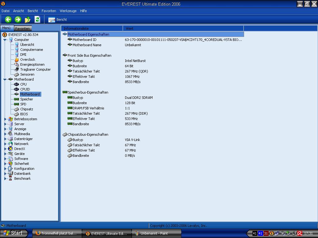

Okay, bzgl Dualchannel Option hab ich selbst nochmal fix geschaut, Everest zeigts richtig an. Also nur ein kleiner Bug in CPU-Z.

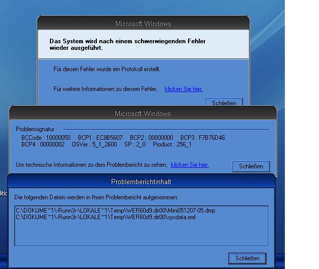

Hatte letztens als mein Rechner wieder abgestürzt ist diese Fehlermeldungen vielleicht helfen sie euch ja^^ (siehe Anhang)
Vielen Dank! Jan
Vielen Dank! Jan

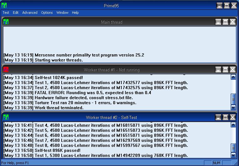

-Prime 95 läuft diesmal 8min stabil dann kommen erste Fehler (Bild)

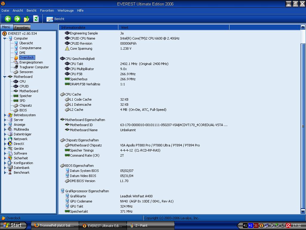

-CpuTackt nurnoch 2300mhz statt 2400mhz was es eigentlich sollte

EDIT: Habe nun mal wieder eine Alte BiosVersion drauf gemacht und Prime zeigt bei einem Kern nach 20min einen Fehler an! warum geht das jetzt garnicht mehr? Bevor ich nen Update gemacht habe ging doch auch noch alles und jetzt trotz ner alten Version nicht mehr
Liegt das sehr wahrscheinlich an den Rams?? Wenn ja gehe ich die einfach umtauschen weil hab den pc erst seit 2 Wochen!

Du hast jetzt den alten 256Mhz FSB-Bug abbekommen. Stelle im Bios einfach manuell auf 266Mhz, dann wäre das gegessen.
