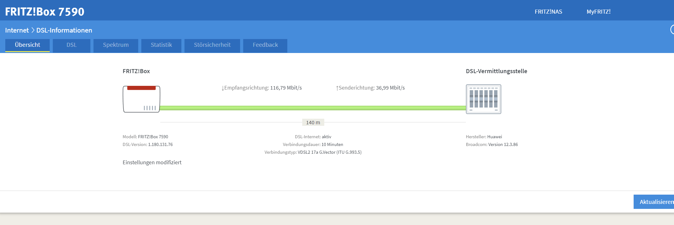

Nereushq schrieb:
↑Senderichtung: 36,99 Mbit/s
Und damit ist deine Leitung dicht.
Du hast nur max. 40 Mbit/s Upload mit deinem Tarif. Da die gemessenen 37 wohl mehr ein Mittelwert ist, bist du damit schon gut bedient.

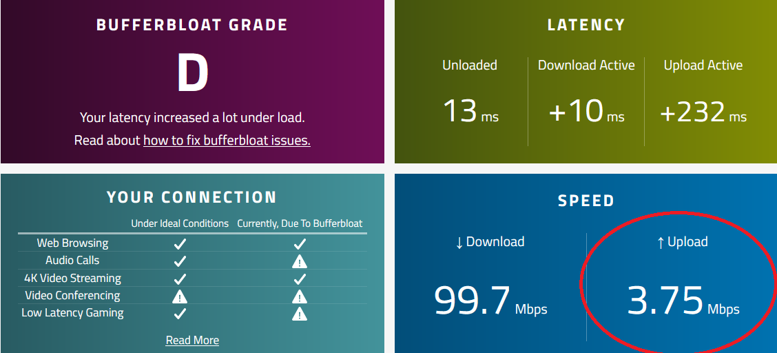

Daher mal in Screenshot-Form das Ergebnis des Speedtest/Bufferbloattest des Themenstarters:

Neuer Test sagt in etwa das Gleiche. Also kein Einzelfall.
Das passt dann auch, dass der Upload ausgelastet ist durch den Zoomcall und dann für andere Sachen nicht genug Leistung da ist.

Auf dem Weg zum DSLAM (also Router zur nächsten Gegenstelle an der Straße) scheint es ja nicht zu liegen, bei einem Sync. von ~37 Mbit/s.
Wird also weiter hinten sein im Vodafone-Netz oder an Netzübergängen in Richtung "Internet".

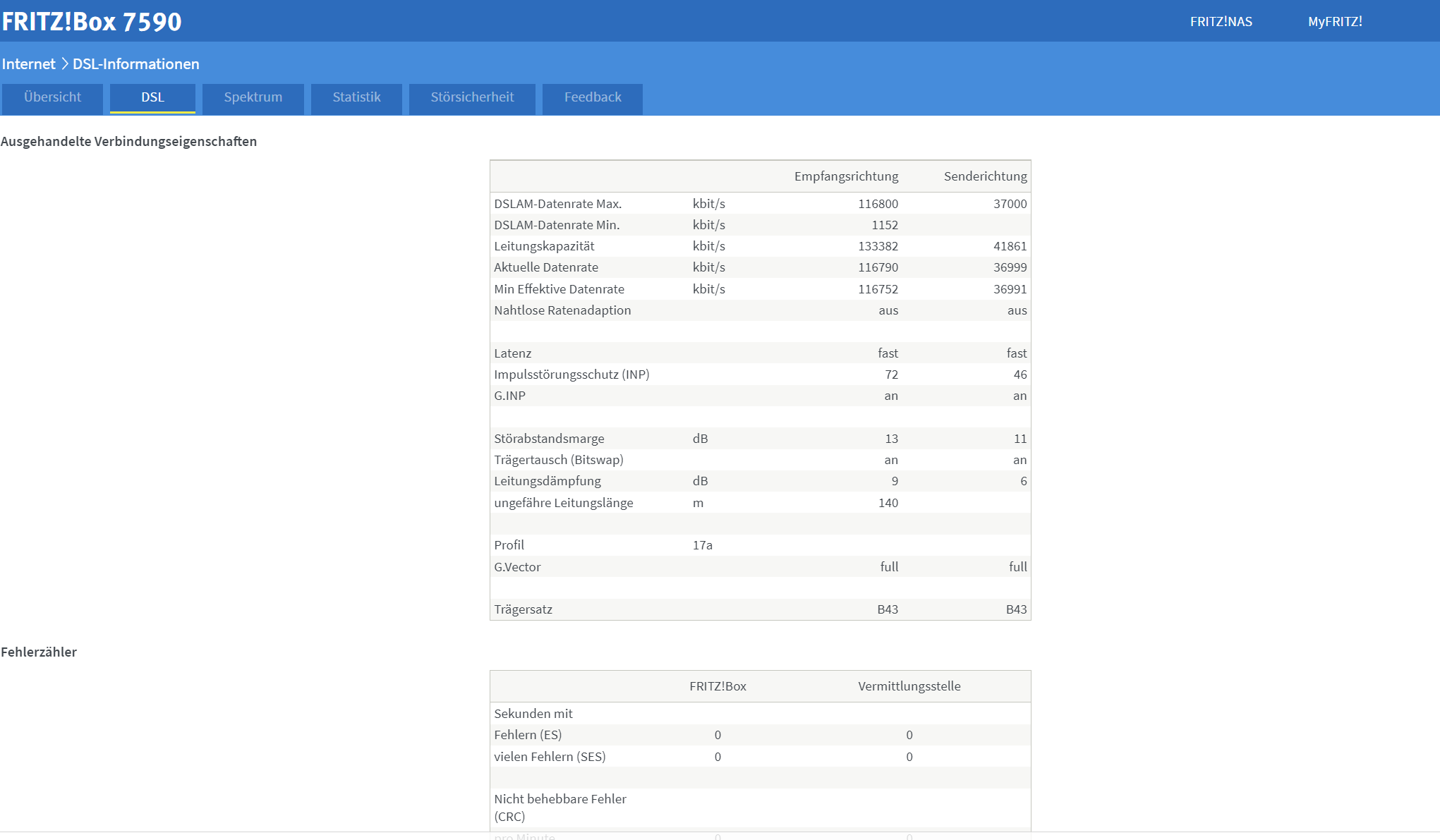

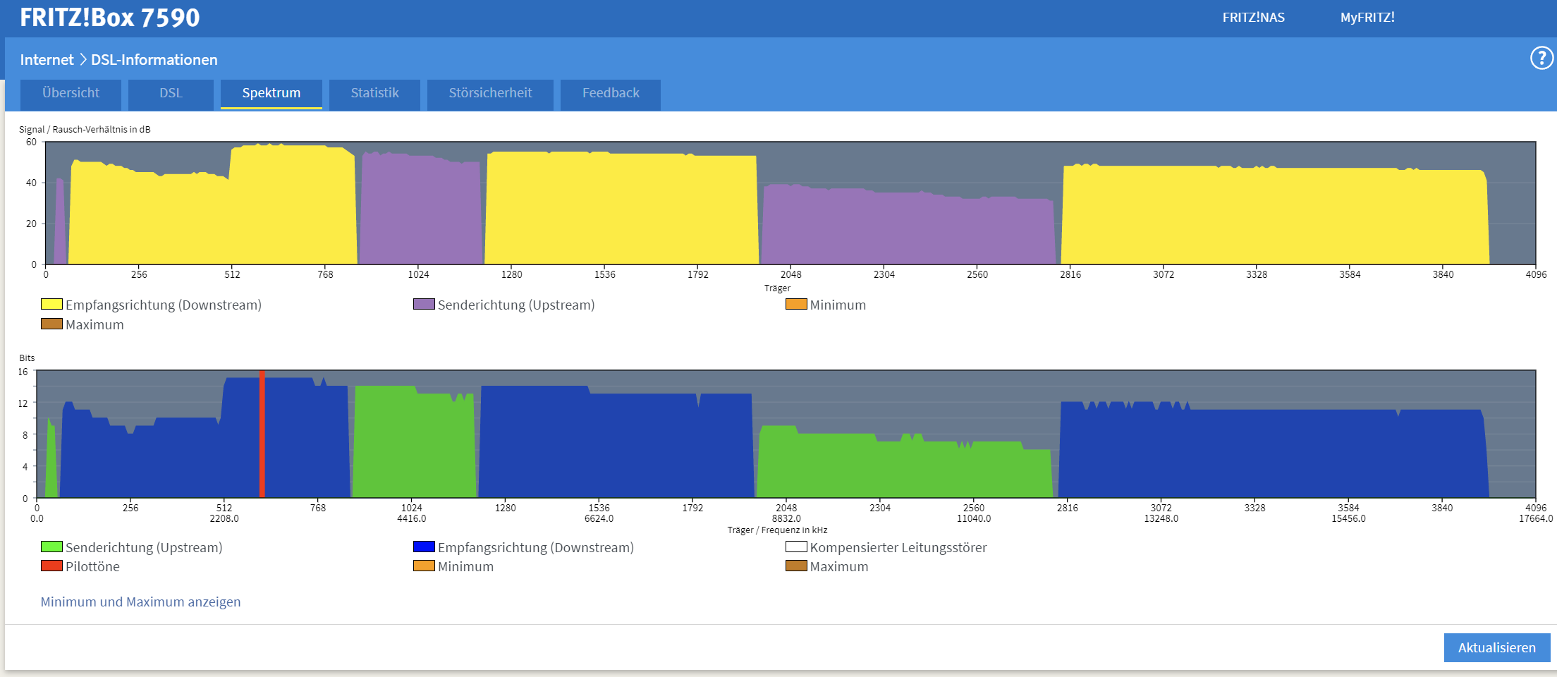

Hilfreich wären von deiner Seite:
1) Speedtests bei anderen Anbietern (ookla, der integrierte Google-Speedtest [googlen nach "speedtest" und nach abschicken der Suche unterm Sucherfeld den blauen Button drücken], breitbandmessung.de, fast.com) um ein Problem auf dem Weg zum Waveform Speedtest auszuschließen.
2) Screenshots aus der Fritzbox vom DSL-Infos/Spektrum Reiter, um einzuschätzen ob deine Leitung zum DSLAM wirklich soweit in Ordnung ist.

Ich hoffe, dass sind die richtigen Screenshots

PS. Die Leitungswerte schauen eigentlich sehr gut aus, kaum zu glauben dass man damit kein VDSL250 bekommt.
Wahrscheinlich ist keine Super Vectoring Linecard im DSLAM verbaut.
Ansonsten Zustimmung, die Leitungswerte sehen sehr gut aus.
Da liegt der Grund für den langsamen Upload nicht.
Und beim Speedtest ja auch nicht, wenn die anderen Tests das selbe sagen.
