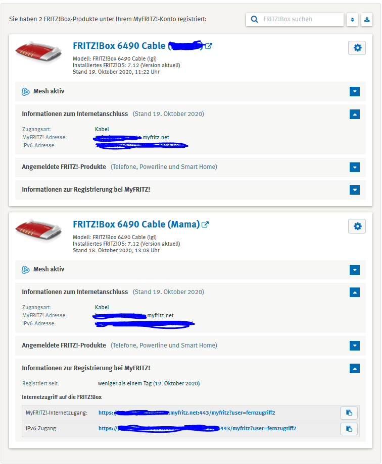

ich hab eine Fritzbox 6490 von Unitymedia (bzw. jetzt Vodafone). Ich habe bereits myfritz eingerichtet und die Fritzbox von mir und die von meiner Mutter (ebenfalls eine Fritzbox 6490 bei UM) sind dort eingerichtet.
Nun konnte ich innerhalb ihres Netzwerkes auf ihre Fritzbox mit meinem Laptop zugreifen. Jetzt bin ich wieder zuhause und komme von meinem Netzwerk nicht auf ihre Fritzbox drauf. In der "myfritz" Übersicht sehe ich sowohl die IPV6 als auch die IPV4 Links der Fritzbox meiner Mutter, beide lassen sich aber nicht aufrufen bzw. bekomme ich die Fehlermeldung, dass die Seite sich nicht öffnen lässt. Gehe ich allerdings auf meine Fritzbox mit den Links, kann ich darauf ohne weiteres zugreifen (was ja auch logisch ist, wenn man sich im gleichen Netzwerk befindet)
Wir haben beide das Problem, dass wir eine DS-Lite Verbindung haben und mir ist die Problematik auch bekannt, dass das schwierig ist.
Meine Mutter hat nicht so ein technisches Verständnis, darum will ich zumindest von mir Zuhause irgendwie auf ihre Fritzbox bzgl. Problembehandlung aber auch für die Anrufverwaltung und das Ein- und Ausschalten des WLANs Zugriff haben.
Hat denn jemand Erfahrungen gemacht, wie man dennoch den Zugriff realisieren kann?

Per IPv6 solltest du normalerweise problemlos auf die FritzBox kommen.
Ist der Fernzugriff der FritzBox denn auch aktiviert, bzw. auf welchen Port ist dieser eingerichtet?
Muss ich nochmal nachschauen, vielleicht habe ich das vergessen und in der Eile nur den Zugriff zu Myfritz aktiviert.

Dual Stack ist dafür auch überhaupt nicht notwendig.
Der Zugriff klappt auch per IPv6.

Ist hier aber auch nicht notwendig. myfritz geht mit IPv6. Nur das FritzVPN kann kein IPv6.

Ich bin bei Vodafone West (NRW) und habe letztes Jahr den Anschluss gebucht. Zusätzlich habe ich eine Telefon Komfortfunktion gebucht (meine Mutter ebenfalls). Hieß es nicht sogar, dass VF das dann kostenlos umstellt auf dual stack?
Andernfalls gibt's noch die Möglichkeit durch einen vServer mit portmapper die dslite Problematik zu umgehen.
So ich habe gute Nachrichten: Ich habe bei Vodafone angerufen und werde heute im laufe des Tages auf Dual Stack umgestellt. Das geht allerdings nur, weil ich bereits eine Telefon Komfort Funktion habe. War echt überrascht wie unkompliziert das war. Das gleiche werde ich dann bei meiner Mama heute umsetzen.
