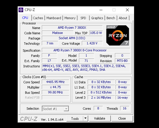

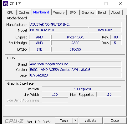

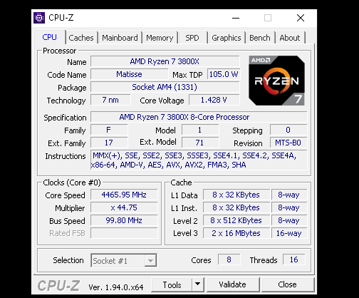

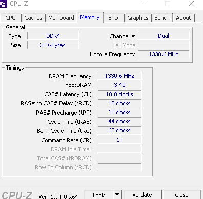

Mainboard: Asus Prime a320m-k
Monitor: 1920x1080 144hz
BetterCallHasan schrieb:
Ist halt ein Falschenhals für Ryzen.
Du hast den SPD Tab vergessen.
Zumindest wissen wir jetzt dass 2666Mhz im Dual Channel aktiv sind.
