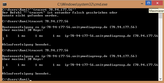

1. Windows-Taste+R drücken
2. "cmd" eingeben und mit Enter bestätigen
3. Im sich öffnenden Fenster "tracert <Server-IP>" eingeben (z.B. "tracert 192.168.0.1")
4. Ausgabe hier posten

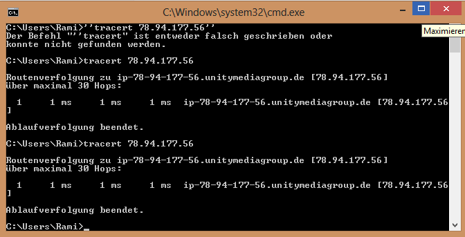

Da

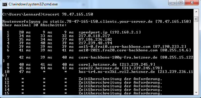

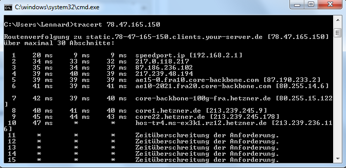

Mach mal tracert 78.47.165.150 is mein Vserver, wo ein Cs Go Server drauf läuft, sollten so bei 30-50ms bei rumkommen.

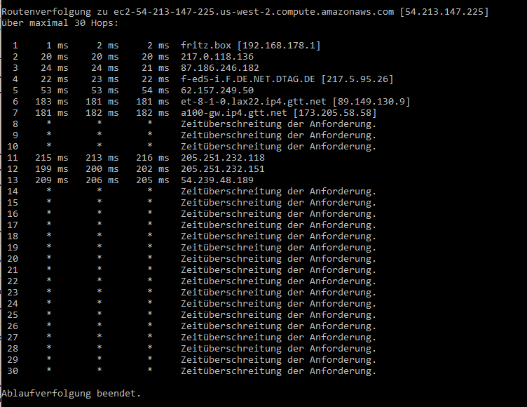

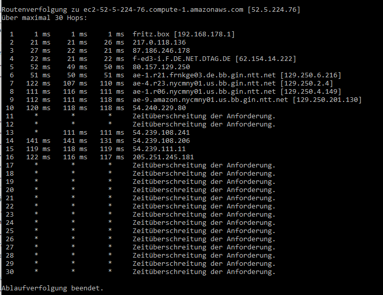

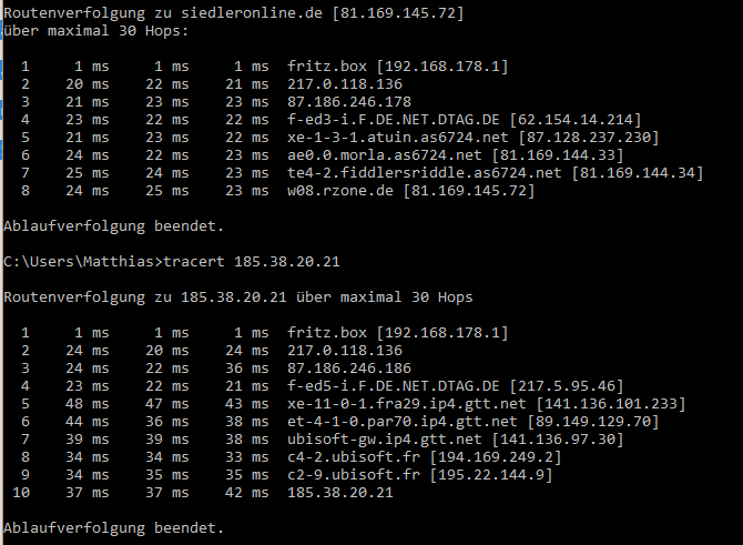

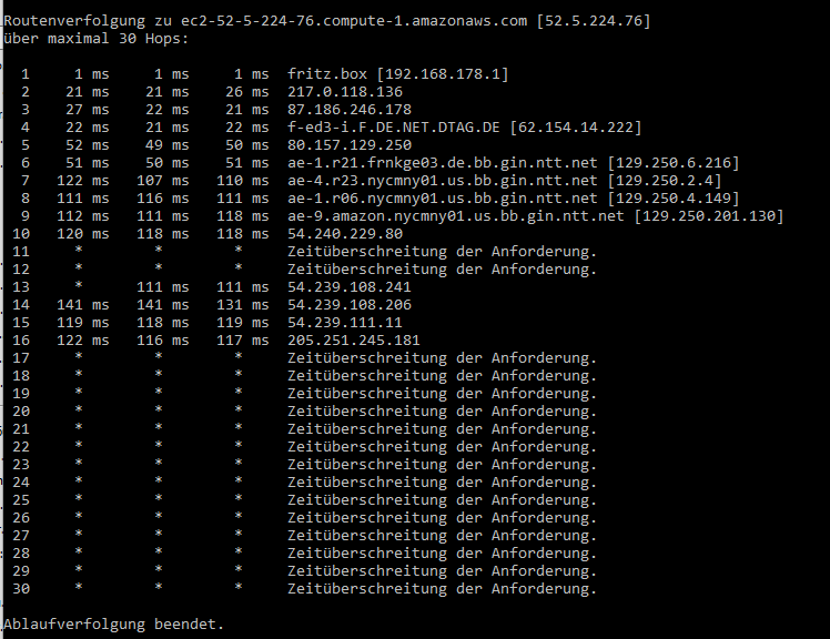

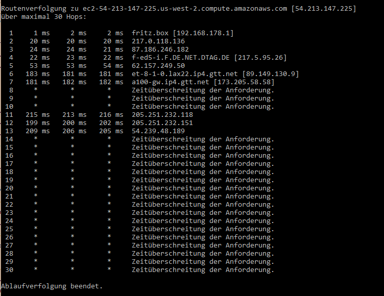

ich hab ein ähnliches Problem wie oben beschrieben zu manchen Gameservern geht mein Ping zur Primetime in die Knie, nachts und morgens ist er nur instabil. Das Problem tritt jetzt seit ca. einer Woche auf, wobei Ping- und Breitbandtests normale Werte für ein 10.000er DSL anzeigen. Die meisten Domains lassen sich problemlos aufrufen, nur eben die der Browsergames nicht. Nach Rücksprache mit der Telekom wurde mir gesagt, dass das Netz völlig in Ordnung sei. Ich habe mir die Traceroute wie hier beschrieben zu den beiden Servern angeschaut, auch der Telekom erzählt, wo es Probleme gibt. An meinem Rechner kann es nicht liegen, da auch mein IPad das gleiche Probleme aufzeigt (dort sind es Apps). Außerdem berichten mehrere meiner Kollegen von selbigem, die auch bei der Telekom sind.
Kann mir jemand weiterhelfen? Wo liegt das Problem?
Provider: T-Online
DSL 10.000 (über Telefonleitung)
Spielserver 52.5.224.76 & 54.213.147.225
LG Quarkser
P.S.: Ich hab mal drei Screenshots von Tracerouten angehängt, davon eins ohne Ping-Probleme.
die stehen in den USA...
Da kann die telekom garnix machen, such dir andere Server oder flame die hersteller
Karl_schraubt schrieb:
das Problem scheint bei hetzner zu liegen:
https://wiki.hetzner.de/index.php/Pingplotter
http://www.teamniederbayern.de/printview.php?board=24&topic=7012
man findet viele treffer wenn man "hetzner de ping Probleme" googled.
dein lan/wlan ist btw auch nicht das beste, auch die Anbindung dahinter. 20er ping im heimnetzwerk....
