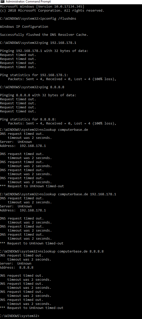

Du hast in deinem Screenshot leider genau die interessanten Passagen geschwärzt. Zur Zeit wissen wir, wie dein WLAN heißt, welchen Kanal es (aktuell) nutzt und welchen WLAN-Adapter du benutzt nebst Treiberversion. All das bringt uns leider kein Stück weiter, so richtig gar nicht. Man könnte jetzt höchstens google befragen ob es einen neueren Treiber gibt, aber das war's dann auch schon.
Private IP-Adressen bergen keinerlei Sicherheitsrisiko, da sie in etwa vergleichbar sind mit deiner Hausnummer. Ich wohne HausNr 8. Ungefähr so "gefährlich" ist die Angabe der lokalen IP-Adresse. Mit der Hausnummer allein kann man nix anfangen, wenn man nicht noch die Straße, die Stadt und ggfs das Land kennt. Allerdings gibt es besondere IPs, die explizit auf Probleme im Netzwerk hindeuten (zB 169.254.x.y). Von daher ist es für uns schon wichtig, diese zu sehen, um dein Problem nachvollziehen zu können. Auch können wir dann unter Umständen genauere Anweisungen geben anstatt mit fiktiven IPs um uns zu werfen.
Bitte versuche mal Folgendes:
1) Start --> cmd --> enter
2) ping 192.168.178.1
3) ping 8.8.8.8
4) nslookup computerbase.de
5) nslookup computerbase.de 192.168.178.1
6) nslookup computerbase.de 8.8.8.8
(Annahme: Fritzbox-IP = 192.168.178.1. Ansonsten bitte Kommandos abändern)
Damit prüfst du zunächst über die Pings ob überhaupt eine funktionierende Netzwerk- bzw. Internetverbindung besteht (2+3). Anschließend wird die Namensauflösung (DNS) in drei Varianten getestet, mit Standardeinstellung (4), direkt vom Router (5) oder direkt vom google-publich-dns (6). Die Ergebnisse bitte hier posten.

Ich habe außerdem die Tipps mit der Kommandozeile umgesetzt, hier die Ergebnisse:
Mein Problem war daraufhin kurzzeitig gelöst und ich konnte den halben Text hier im Forum verfassen, bis ich wieder das gleiche Verbindungsprobleme hatte. Ich habe bei meinem Handy jetzt einen Hotspot über die mobilen Daten eröffnet und diesen mit meinem PC verbunden um den Beitrag fertigzustellen.
Ich werde es mal versuchen manuell einen anderen DNS Server einzustellen. Was sagen mir die Ergebnisse der Kommandozeile aus? Vielen Dank für die Hilfe :)

Ich interpretiere das so, dass ich zu meinem Router gelange (Ping kommt an und zurück), aber eben nicht auf computerbase.de zugreifen kann (wie momentan auf gar keine Homepage).
In dem exakt selben Netzwerk surfe ich mit Smartphone, Tablet und Notebook problemlos. Wo könnte das Problem (und die Lösung) liegen? Einen Screenshot mit den Netzwerk-Angaben kann ich gerne nachreichen.
An dieser Stelle schon einemal Dankeschön fürs Lesen und ein noch viel größeres Dankeschön für eine Antwort.
Mach bitte zusätzlich noch ipconfig /all in der Kommandozeile und posten das Ergebnis hier.
Ausgehend von den bisherigen Infos kann man sagen, dass
  • dein Netzwerk funktioniert (ping auf den Router)
  • deine Internetverbindung funktioniert (Ping auf 8.8.8.8)
  • der eingestellte DNS scheinbar nicht funktioniert (nslookup ohne dns IP)
  • der Router-DNS funktioniert (nslookup mit Router IP)
  • der Google-dns funktioniert (nslookup mit 8.8.8.8)
Da alle genannten Befehle explizit mit IPv4 arbeiten bis auf den nslookup ohne DNS IP, ist von einem Problem mit IPv6 auszugehen. Wenn möglich, wird Windows immer IPv6 bevorzugen, wenn man es Windows überlässt wie bei dem besagten nslookup. Doof ist nur, dass sich Windows ziemlich blöd anstellt, eben genau das festzustellen. Heißt : Windows versucht es im worst case dann immer mit IPv6, auch wenn es ganz offensichtlich nicht klappt. Nu könnte man gucken warum und wieso IPv6 nicht funktioniert oder man geht in die Einstellungen des Netzwerkadapters und nimmt den Haken bei IPv6 raus. So hat Windows dann keine Wahl mehr und wird IPv4 nutzen.
Eigentlich wäre es natürlich besser IPv6 zum Laufen zu bringen, aber vorher ist es Aufgabe der Hard- und Software-Hersteller, IPv6 vollumfänglich zu unterstützen und sauber zu implementieren. Gefühlt jeder 3. Thread mit Netzwerkproblemen in diesem Forum lässt sich durch den IPv6-Haken lösen...

und der versprochene Screenshot der Netzwerkeinstellungen:
820447
Mir sagt das alles nix, aber erstaunlich, was alles so hinter einem handelsüblichen WLAN steckt...
Für Dumme: Warum gibt es eine IPv4-Adresse und eine IPv6-Adresse, wenn ich (anscheinend) auf eine verzeichten kann (entweder auf die IPv4, weil Windows standardmäßig mit IPv6-Adresse ins Netz geht, oder auf die IPv6-Adresse, wenn's Internet auch mit der IPv4-Adresse funktioniert)?
Und: Wenn mein Gerät gerade einmal vier Wochen alt ist, wäre das ein Garantiefall, wenn der IPv6-Adapter oder wer auch immer nicht (mehr) funktioniert?
Fragen über Fragen, aber in erster Linie interessiert mich natürlich, wie ich wieder drahtlos ins Internet komme, mein Netzwerkkabel ist nur einen Meter lang und hier in der Wohnzimmerecke ist es nicht gerade gemütlich... ;-)
An dieser Stelle noch einmal einen herzlichen Dank für Deine/Eure Bemühungen (und natürlich dafür, dass jemand diesen alten Beitrag überhaupt noch gefunden hat).
Schönen Abend und Grüße, Stephan
