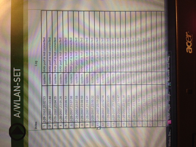

Ich habe mal hier einen Screenshots von dem Log, immer die gleiche Meldung. Und noch eins hoffe das hilft.

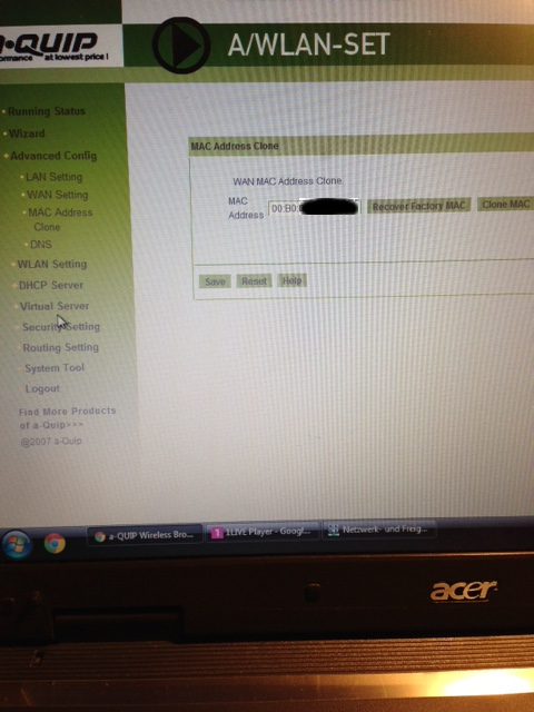

Konnte leider das Problem selber in den Einstellungen leider nicht finden.
