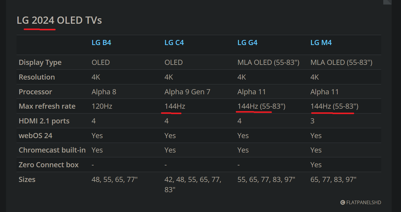

Die LG C4 OLEDs haben alle nur Level 9000. Zwischen 9000 und 21000 muss ja gefühlt eine Welt liegen.
Leider hat LG der C-Serie 120Hz + Black Frame weggenommen, um es der G-Serie vorzubehalten, aber so konnte man beim An-/Ausmachen schön sehen, wie scharf ein Bild aussehen könnte.
Bei nurnoch 60Hz kann ich in jedem Spiel Motion Blur ausschalten, ohne das sich was ändert :)
nein, lg displays hat die Dunkelphasensteuerung für die 120HZ bfi 2022 komplett aus dem TCON Board entfernt, unabhängig vom Modell.

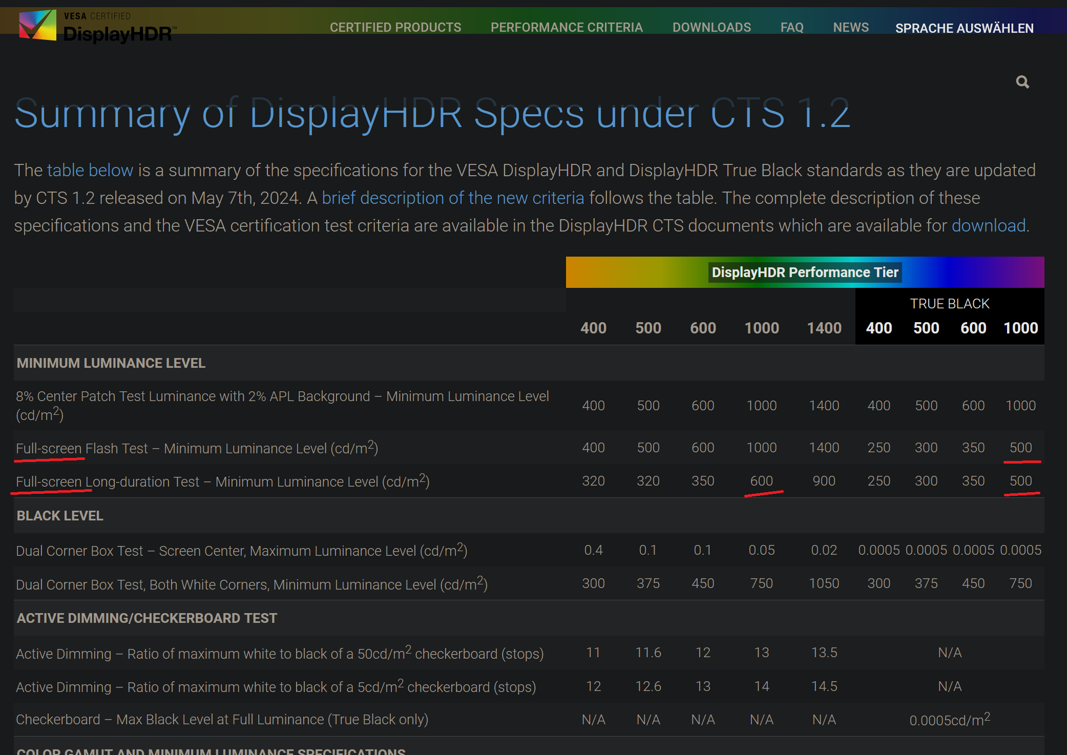

Mit True Black 1000 würde OLED dann auch entlich mal so ziemlich gleich ziehen zu HDR 1000 von den LCDs
Mit True Black 1000 würden dann Sonnige Schnee Levels mit einem OLED entlich mal so ziemlich gleich hell in HDR dargestellt werden wie bei einem HDR 1000 LCD

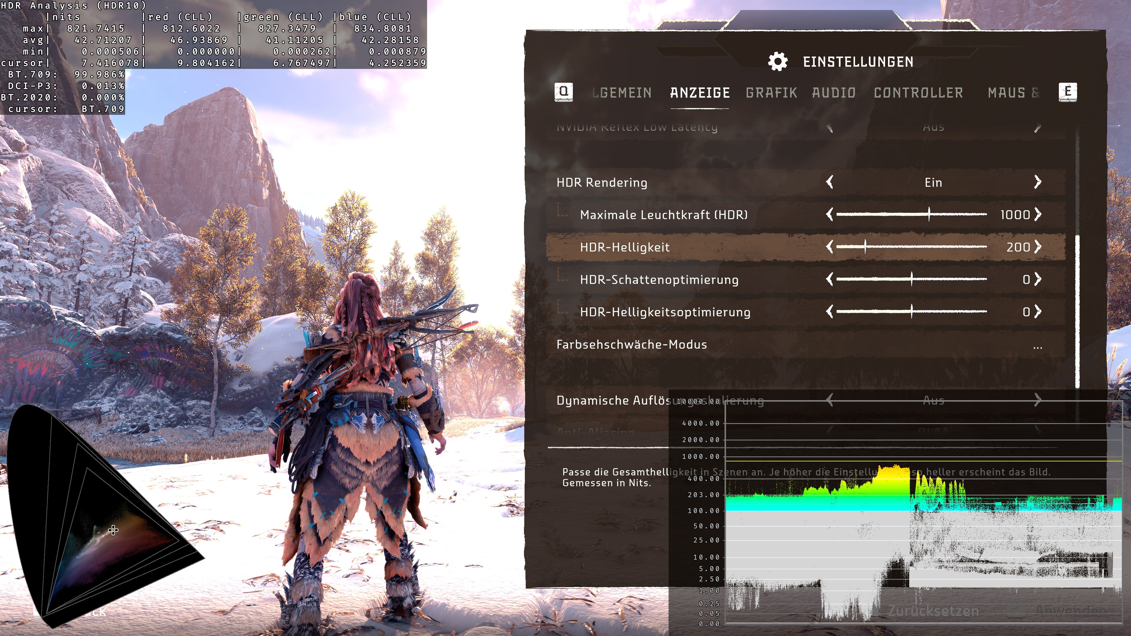

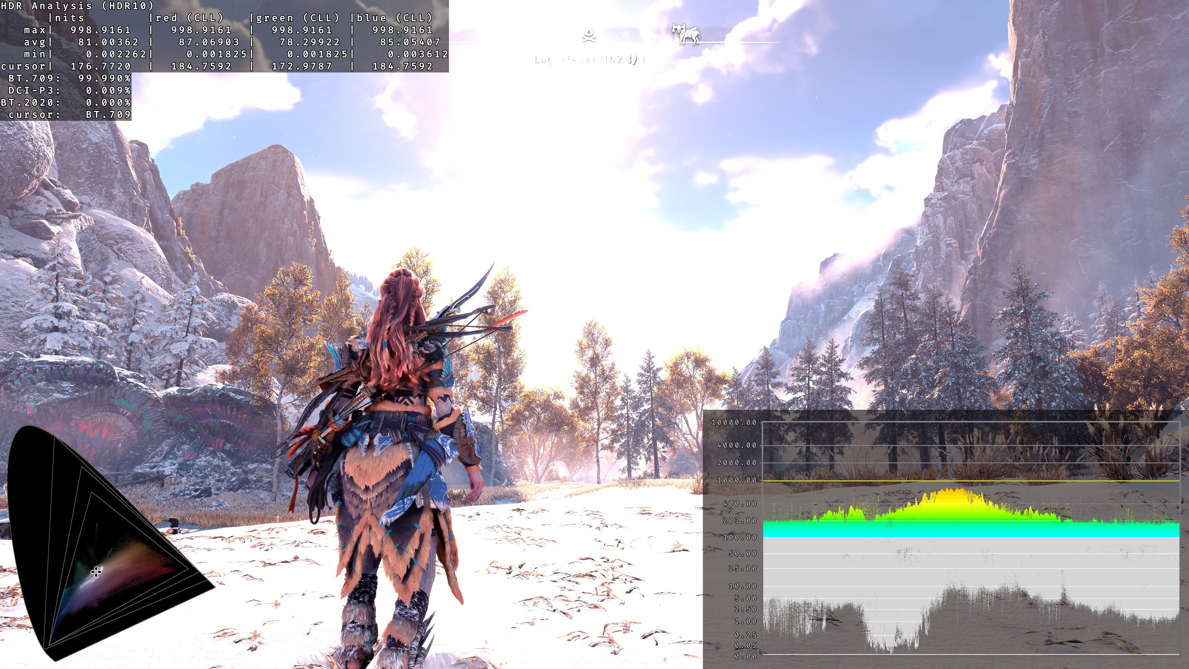

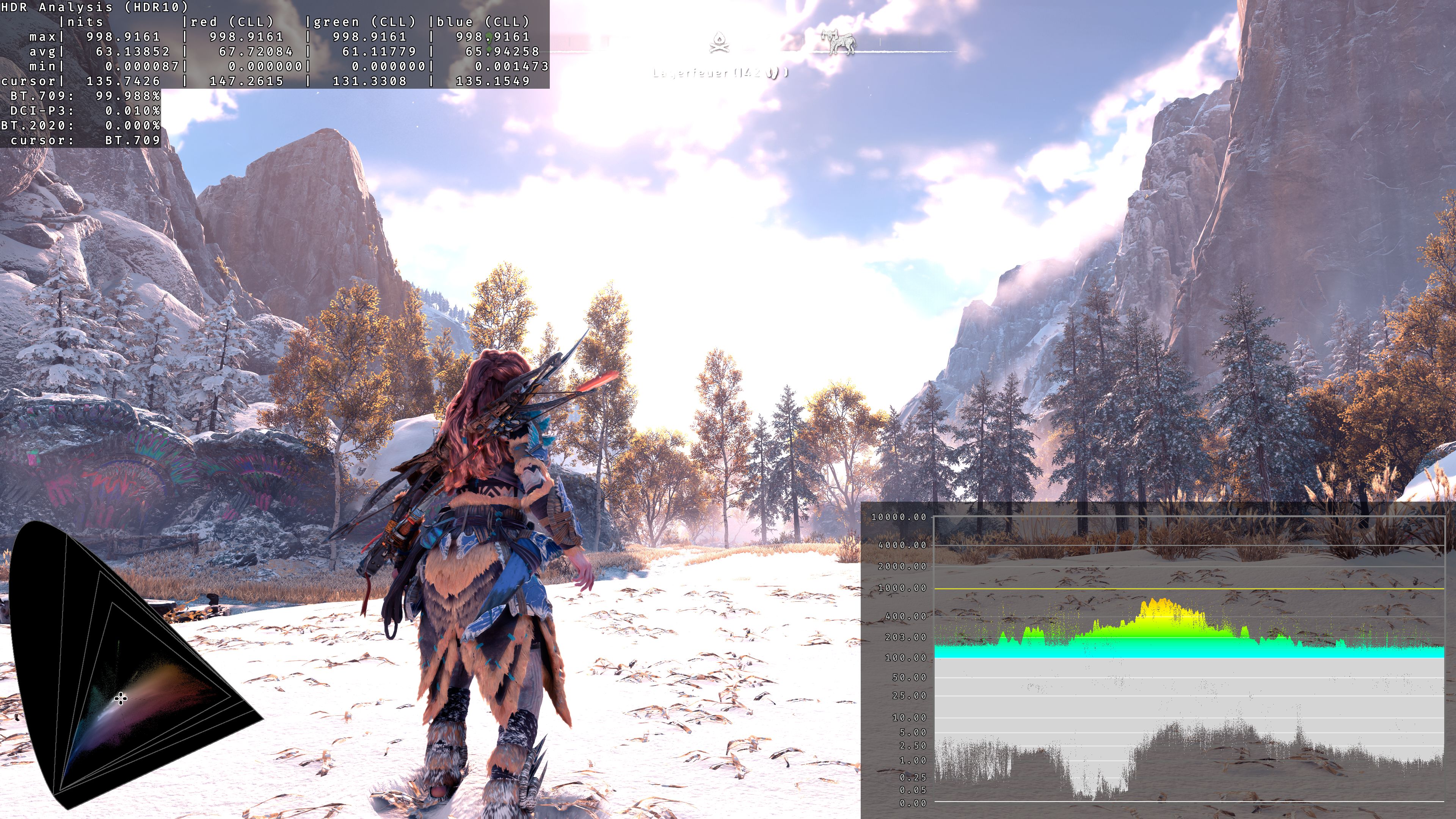

Und wie kommst du zur Annahme, dass ein sonniges Schnee Level 500 nits vollflächig braucht?
Da wirst du nichtmal ansatzweise rankommen, nichtmal an die Hälfte.
Edit: Hab gerade mal in Horizon Forbidden West getestet. 1000 nits Peak Helligkeit eingestellt und die mittlere Helligkeit einmal auf 150 nits und einmal auf 200 nits (was bereits viel zu hell ist - sieht nicht mehr gut aus).
Ich komme im Schnitt kaum über 80 nits.
Wie immer spielt sich das allermeiste des Bildes im Bereich unter 100 nits ab.
Wenn man verstanden hat, dass wir Helligkeit logarithmisch wahrnehmen, erklärt sich auch warum.
(Die Bilder wirken natürlich stark überbelichtet, weil es nur SDR Screenshots sind)

Durch die 500 Nits bei der Treu Black 1000 Sache wird das ABL der OLEDs entspannter
Man hat ja auch bei einer Schnee Map immer noch Spots wo noch was anderes is also 100 % hat man da eh nich aber wenn das ABL relaxter ist und er bei 100 % Window 500 Nits packt heisst dass das er bei 75 % Window vielleicht noch so 600 oder 700 Nits packt.

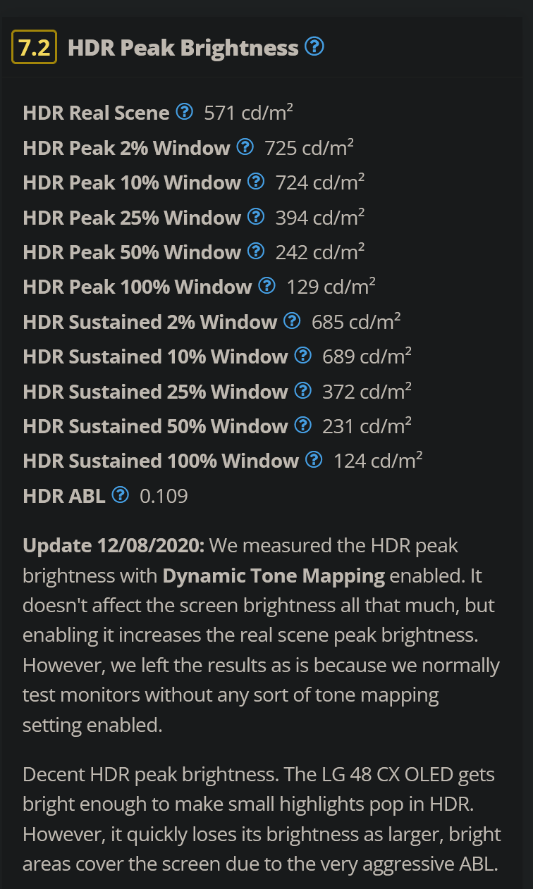

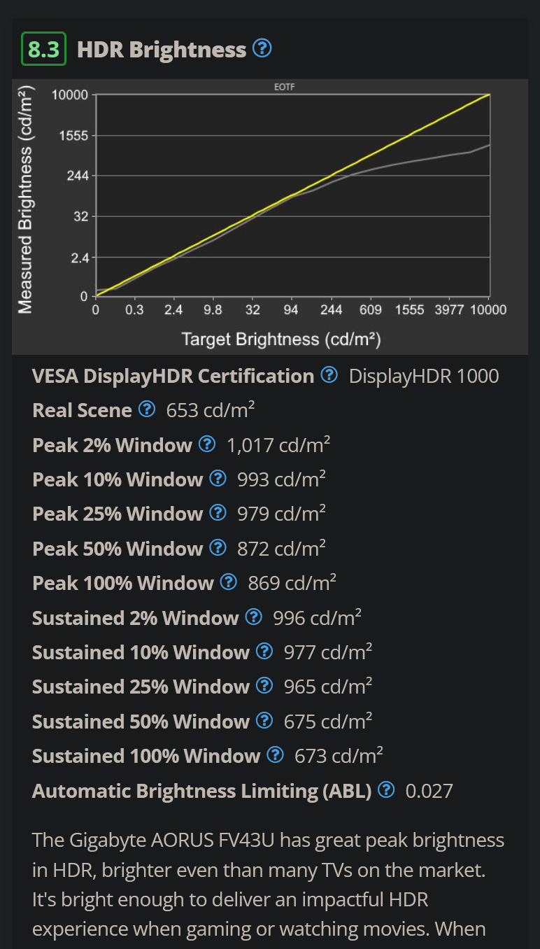

Ich hatte im Februar 2020 ein Asus PG43UQ mit HDR 1000 der bei 100 % Window noch seine 600 - 800 Nits
gepackt hat
und seit Juni 2020 ein LG 48" CX OLED der bei 100 % Window auf so 140 Nits abdimmt durch das ABL
Konnte also gut vergleichen
Gigabyte 43" mit HDR 1000 : ( den PG43 haben sie nich ) --------- LG 48" CX OLED TV :
https://www.rtings.com/monitor/reviews/gigabyte/aorus-fv43u
https://www.rtings.com/monitor/reviews/lg/48-cx-oled
Und die Battlefield 5 Map Narvik die halt bei Tageslicht mit Schnee dargestellt wird hatte das HDR meines
alten PG43 den Schnee wesentlich heller dargestellt als mein OLED aber nich nur diese Map auch andere Games wie Borderlands 3 sahen auf dem PG43UQ mit HDR 1000 heller aus als auf meinem 48" CX
Je mehr helle Fläche umso stärker dimmt das ABL bei den OLEDs runter aktuell gehts auf so 250 Nits runter
bei den neuen Modellen bei den zukünftigen mit True Black 1000 dann auf nur noch 500 Nits

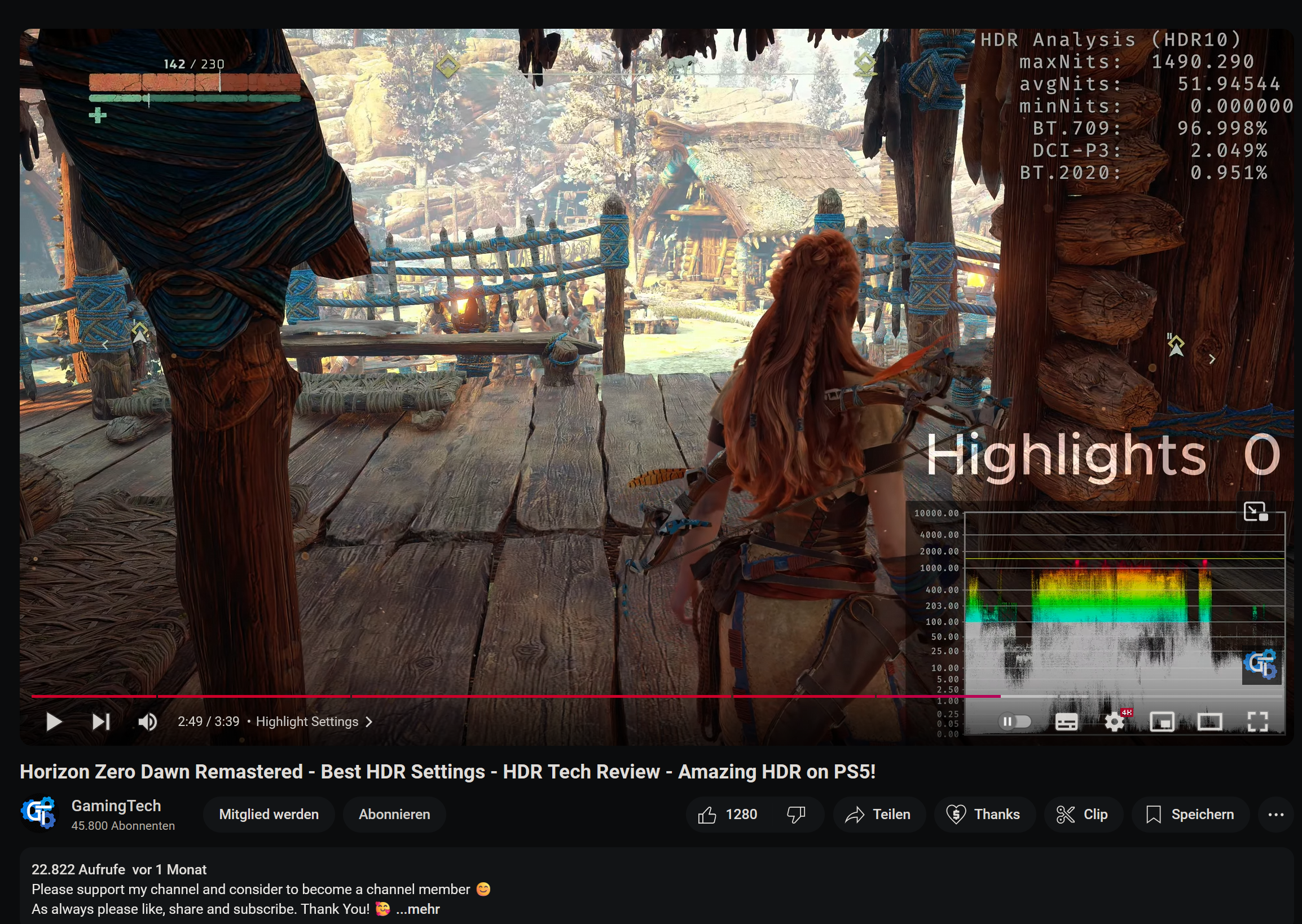

Wie gesagt die HDR Helligkeit meines HDR 1000 Asus PG43 hat mich eben bei der Schnee Map Narvik
um einiges mehr umgehauen als die HDR Helligkeit meines 48" CX .. und der PG43 kommt bei 100 % eben auf noch so seine 600 - 800 Nits

Ich mache immer mit Alt + F1 die .jxr HDR Screenshots und wandel sie dann in SDR Screenshots um
da geht leider viel verloren

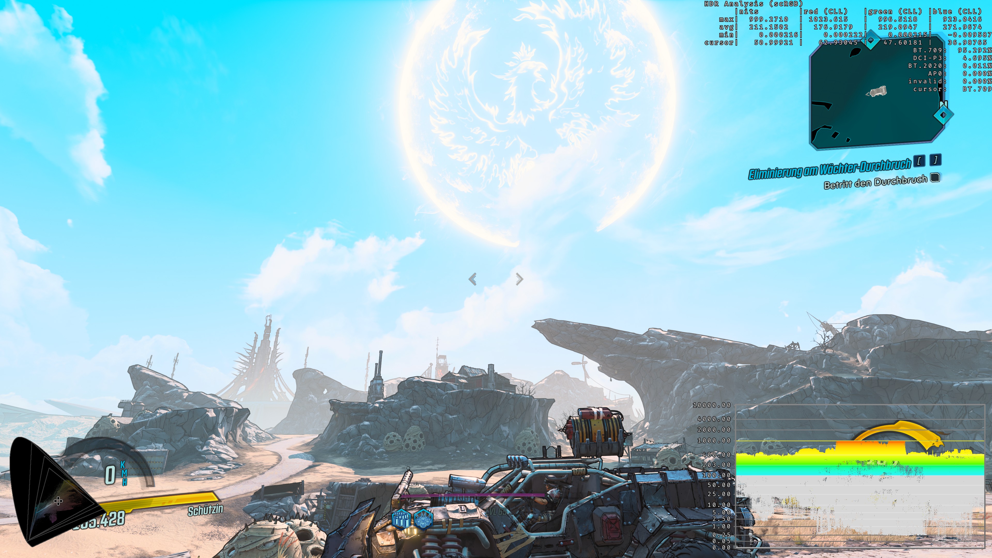

Ja gut, wenn man alle Regler auf Rechtsanschlag knallt :D
Wie gesagt, durchschnittliche Helligkeit hat sich an SDR zu orientieren. Es geht nicht darum, das Bild heller zu machen. https://lightillusion.com/what_is_hdr.html
Zumal das vor allem einige ältere Spiele falsch gemacht haben.
Alleine der Unterschied beim HDR zwischen God of War 2018 und Ragnarök ist gewaltig.
Im 2018er spiel ist überspitzt formuliert jeder Graßhalm völlig überstrahlt, als würde man in einer Nuklearexplosion stehen. HDRinyourfacealleswasgeht!!11
Mit Ragnarök haben sie dann verstanden, wie es richtig geht. Richtig geiles Bild mit sehr hoher dynamik und guter durchzeichnen in den Highlights und den Tiefen.

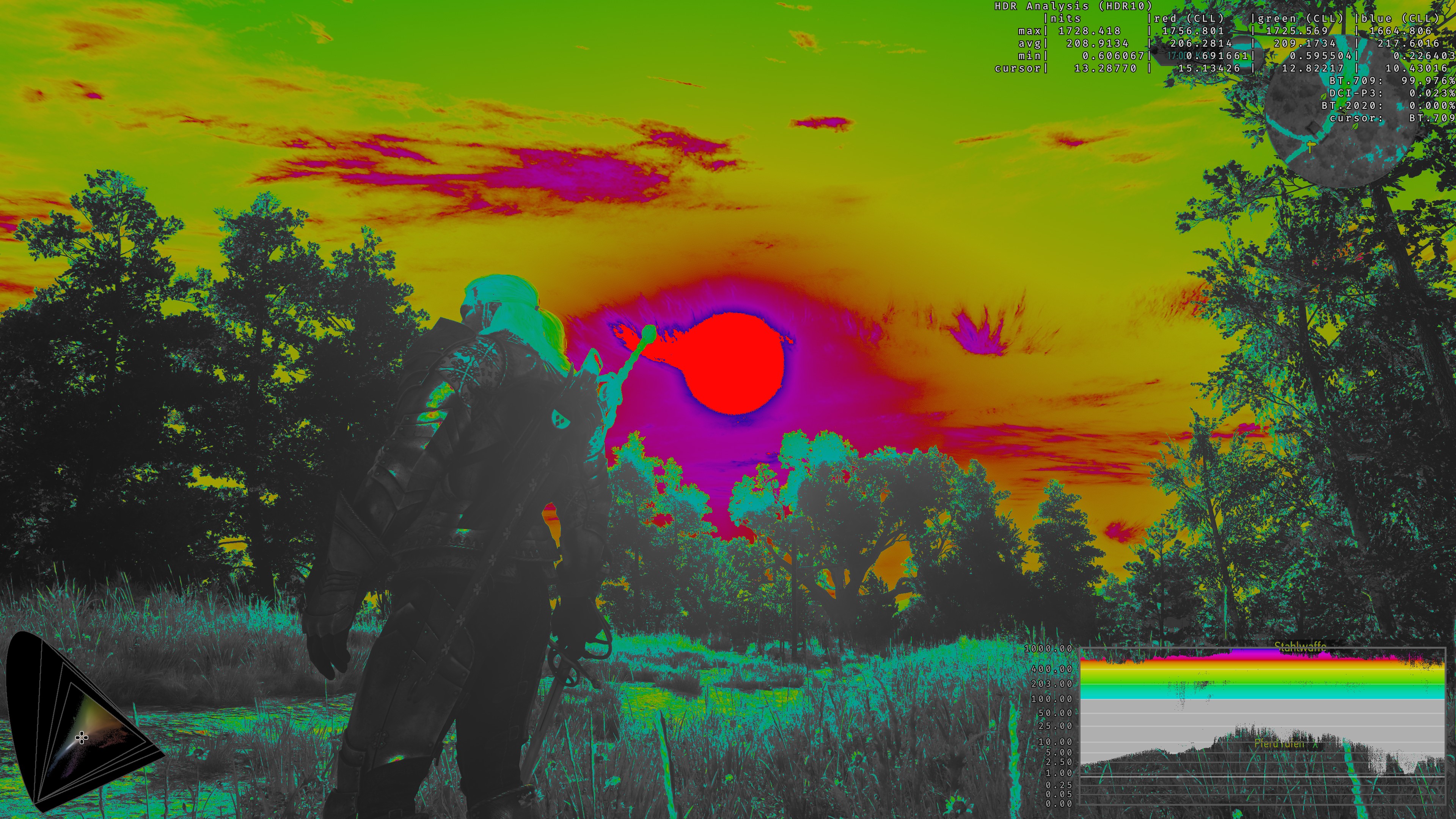

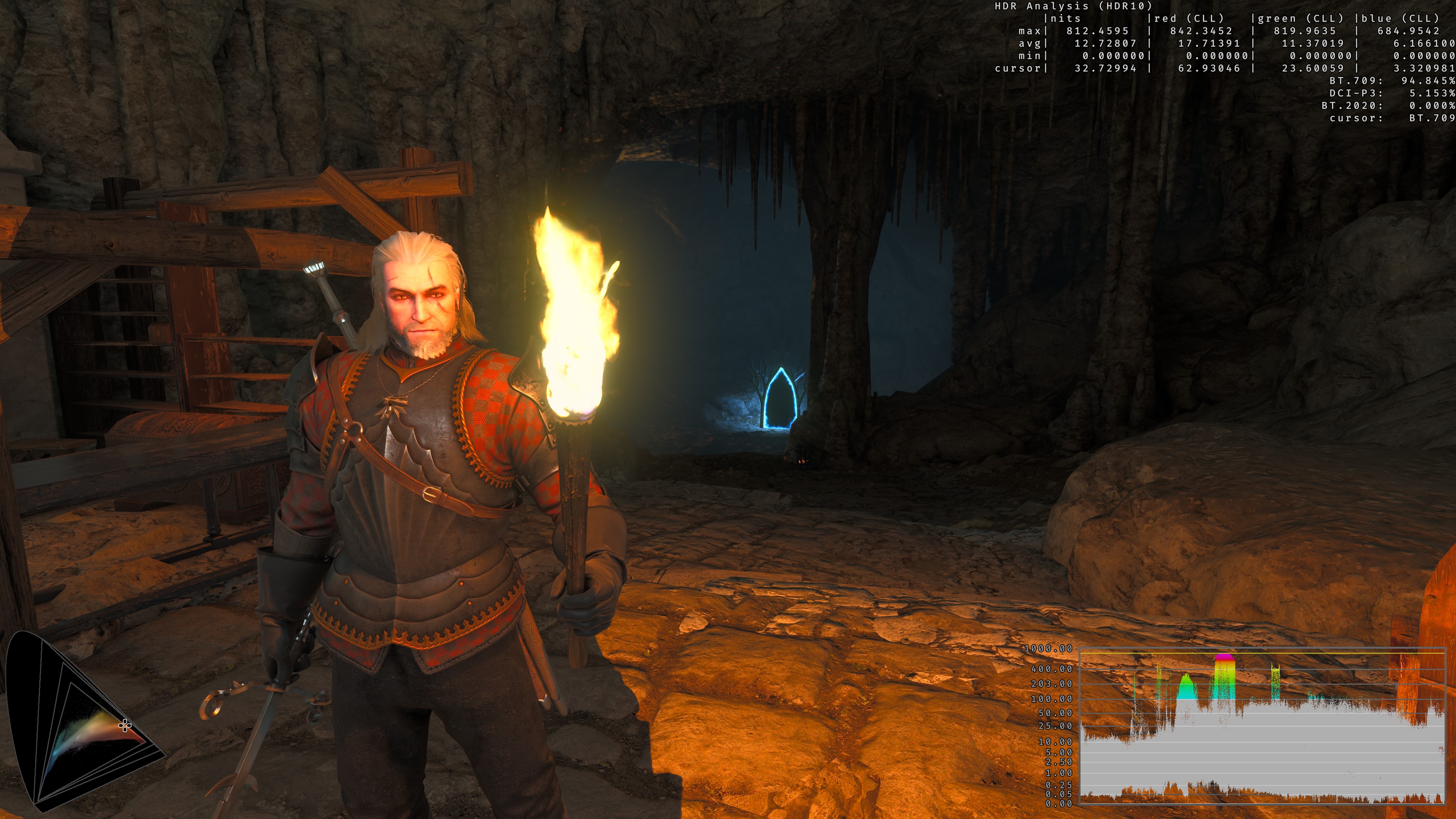

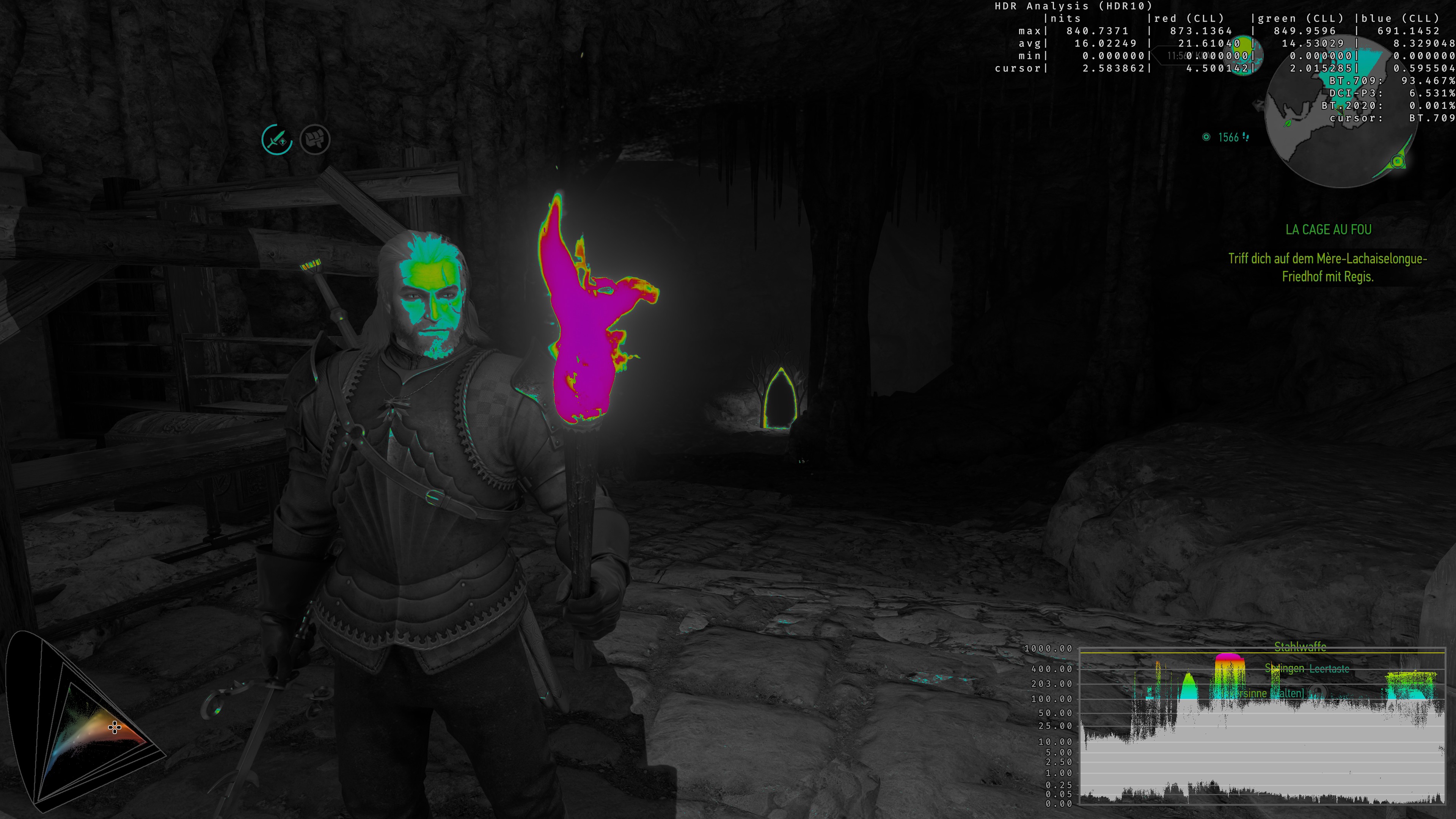

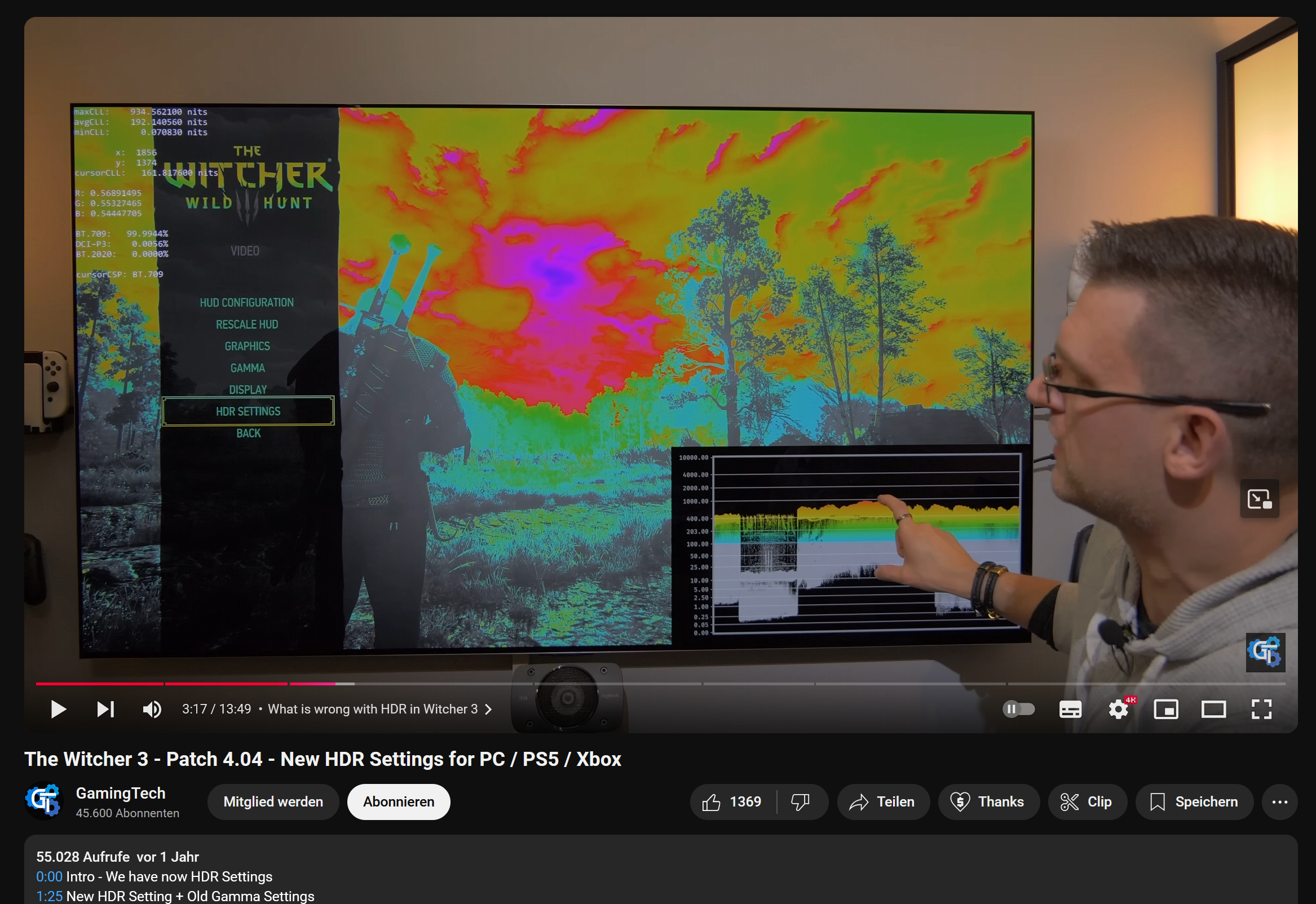

Was ich nich getahn hab ( ausser bei Witcher 3 weils verbuggt is siehe GamingTech sein Video dazu )
Es kommt eben auf das Game an und was angezeigt wird aber auch was das Gerät kann bzw wie man
das Game Kalibriert hat

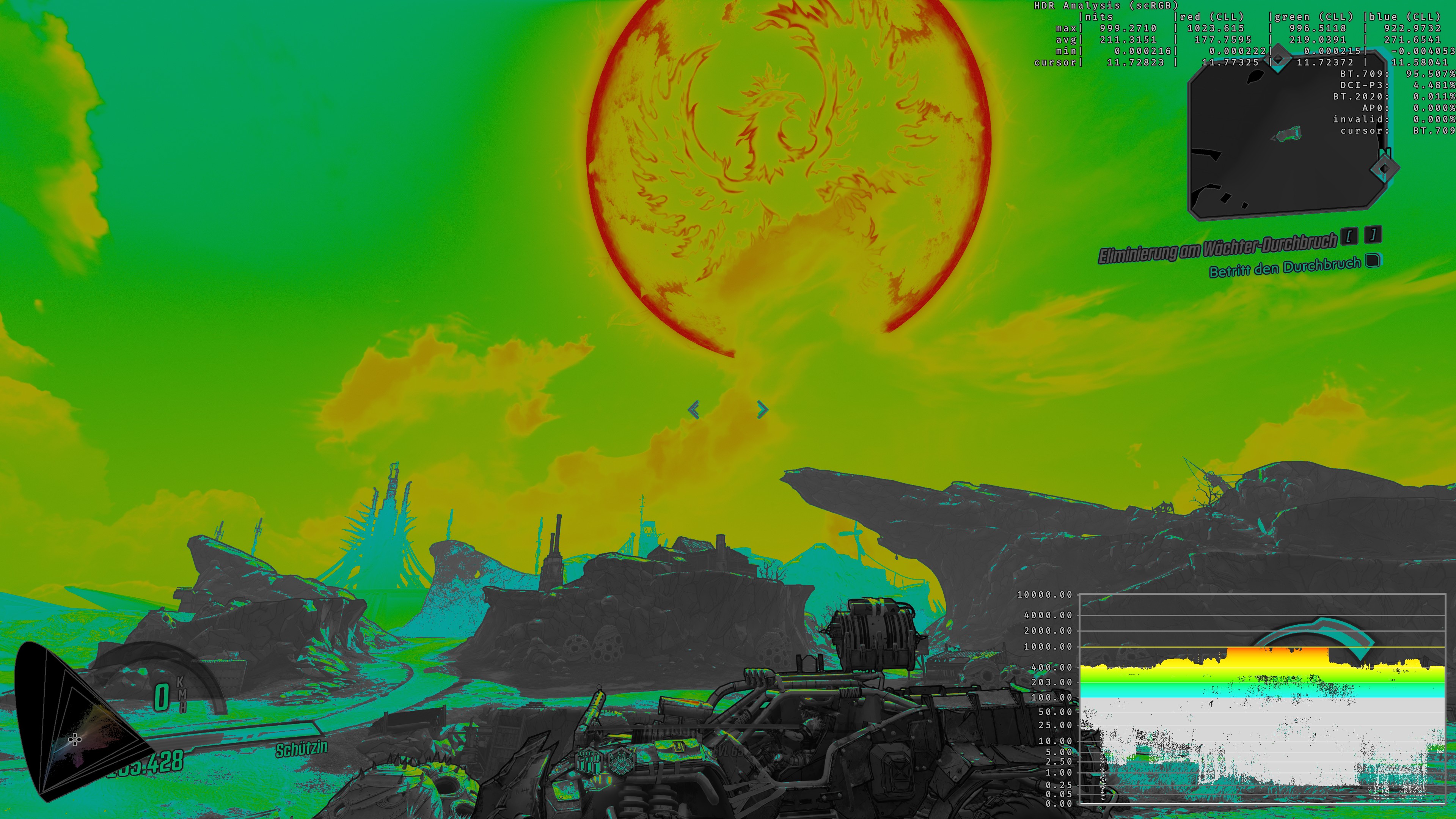

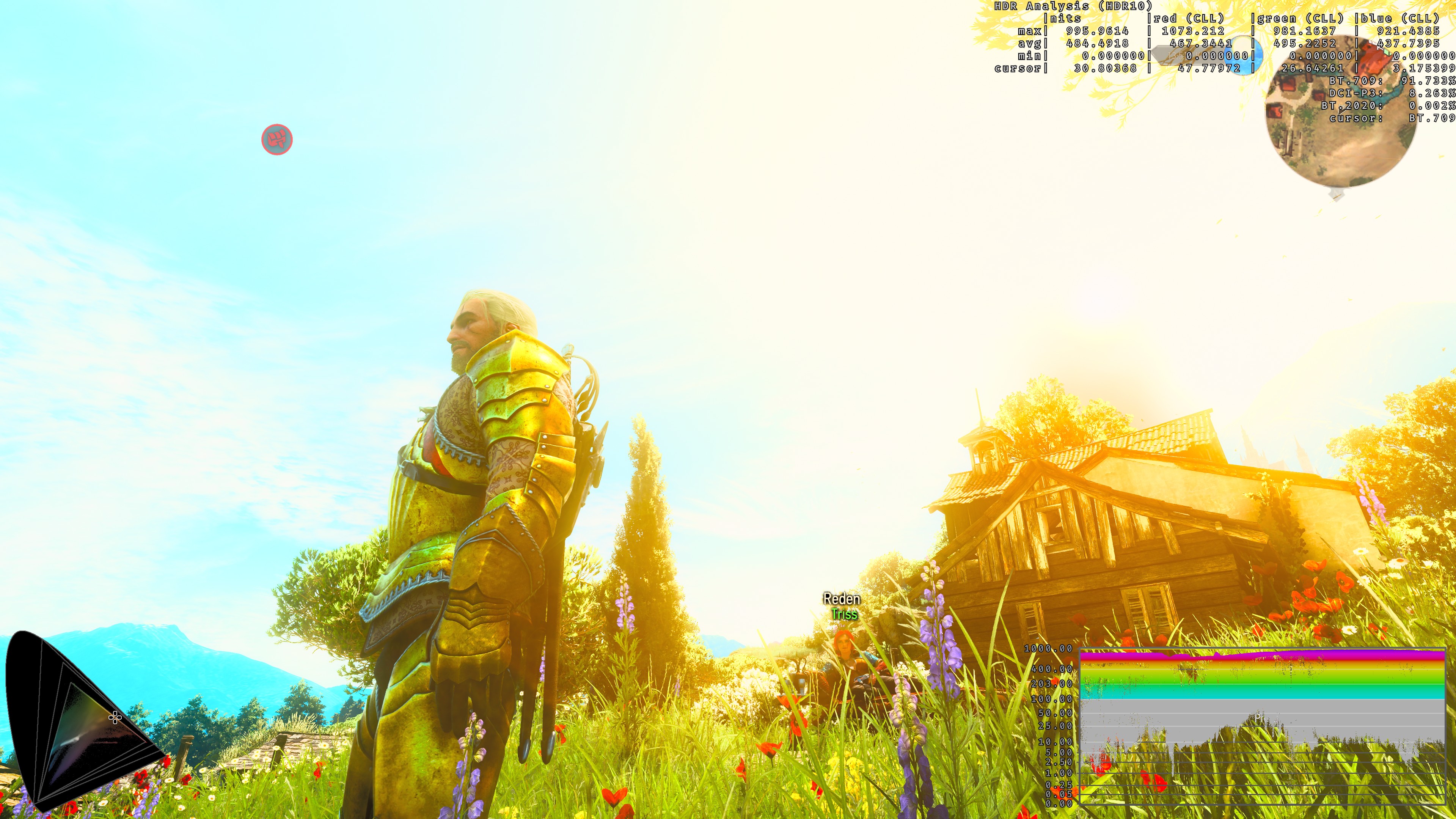

Und mit einem True Black 1000 OLED der bei 100 % Window auf zumindest nur noch 500 Nits runterdimmt
wird das wohl dann wieder so sein das ich das selbe HDR Erlebniss haben werden bei Sonnigen Schnee Maps und anderen hellen HDR Scenen wie damals mit meinem PG43 der eben HDR 1000 hatte und auf nur
600 - 800 Nits runtergedimmt hat bei 100 % Window statt wie nun mein OLED auf 140 Nits
und bei 50 % Window auf nur noch so 300 Nits

Suspektan schrieb:
Ein Oberklasse Oled tv bietet auch keine höhere Bewegtbildschärfe, weil diese derzeit alle auf 120Hz/ fps limitieren.

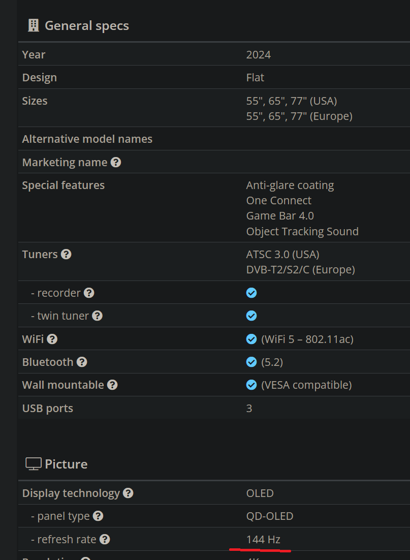

Bis 2023 wars noch 120 hz
Bei den 2024er auf 144hz
Auch die 2024er Samsung S95D QD-OLED TVs sind bei 144hz auch seit 2024

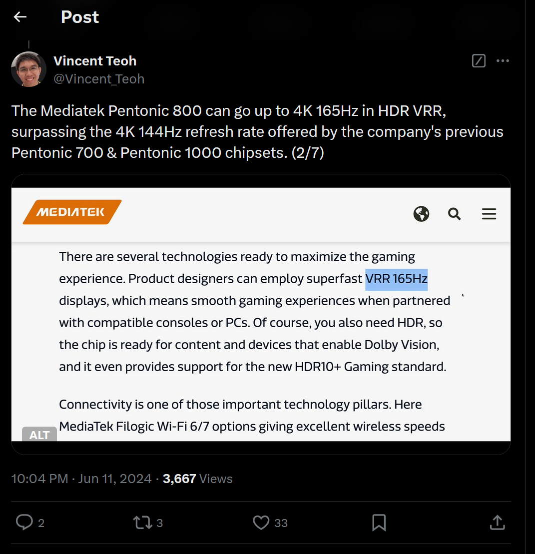

2025 gehts aber wohl auf 165hz hoch bei den OLED TVs bei den 2025er QD-OLED TVs weiss mans noch nich
ob die auch auf 165hz gehen aber wahrscheinlich da 2024 auch alle gleichzeitig auf 144hz gingen
Der erste Hinweiss im Juni 2024 das es 2025 auf 165hz geht war der hier :
