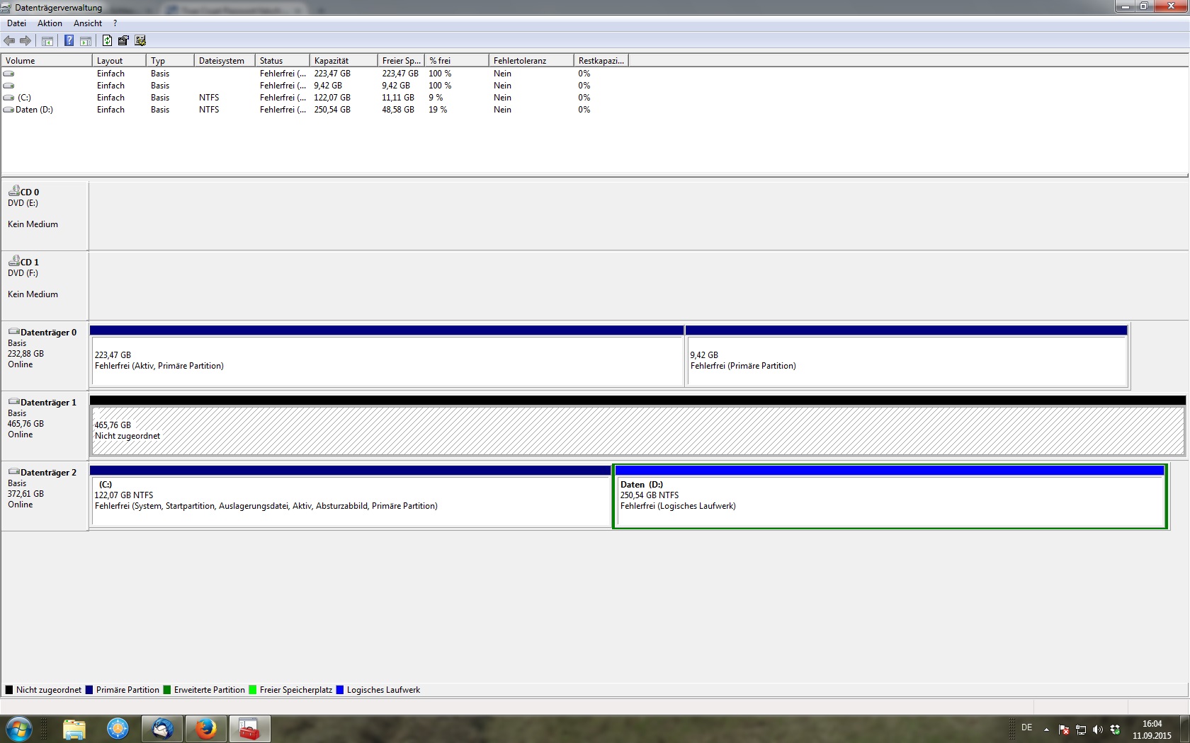

Testdisk hat nichts gefunden. Und in der verwaltung sieht er so aus:
Es ist der Datenträger 1
Wenn testdisk nicht klappt bzw. Du das Paßwort nicht hast (wie auch immer), sind die Daten verloren.
