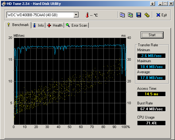

Ich habe hier mal ein paar Screenshots. Das Testsystem hat eine 40GB Festplatte (Dell Dimension 4400) und die komplette Festplatte wurde verschlüsselt.
Ohne = nicht verschlüsselte Festplatte.
AES = mit AES verschlüsselt.
Twofish = mit Twofish verschlüsselt.
Compusec = zum Vergleich eine Vollverschlüsselte Festplatte mit Free Compusec.
Beachtet bitte auch die CPU-Auslastung. Also auf Notebooks wird dann die Akkulaufzeit sicher drunter leiden.
Ich habe auch mit TrueCrypt und Free Compusec testweise gearbeitet. Beim Bearbeiten größerer Datenmengen ist es schon langsamer aber sonst stört es eigentlich nicht sehr.
MfG Jens
