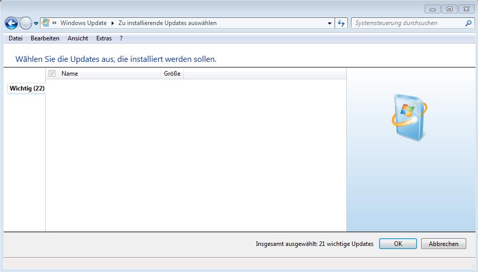

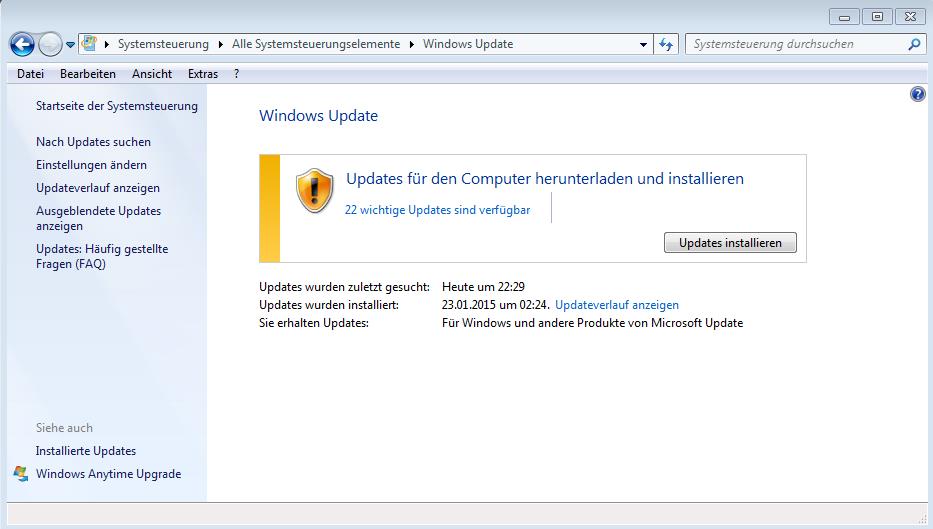

Nun habe ich noch ein weiteres Problem.
Es standen noch ca. 22 Windowsupdates an.
Wenn ich Windows Update jetzt aufrufe, bekomme ich ein leeres Fenster angezeigt:
Die Updates sind nicht mehr sichtbar.
Über "nach Updates suchen" werden keine neuen Updates gefunden.
Kann jemand sagen, wie ich die Updates wieder sichtbar machen könnte?

Das riecht mir immer mehr nach einem Schädling den Du Dir da eingefangen hast. Gehe mal in der Systemwiederherstellung auf eine Sicherung aus der Zeit bevor das passiert ist.
Wiederherstellungspunkte waren leider nicht mehr verfügbar, da ich vor Kurzem Platz auf C freiräumen musste.
Nachdem ich nach der Suche nach neuen Updates, die nicht zur Anzeige der Updates führte, den Rechner neu gestartet hatte, wurden sie eben wieder angezeigt.
