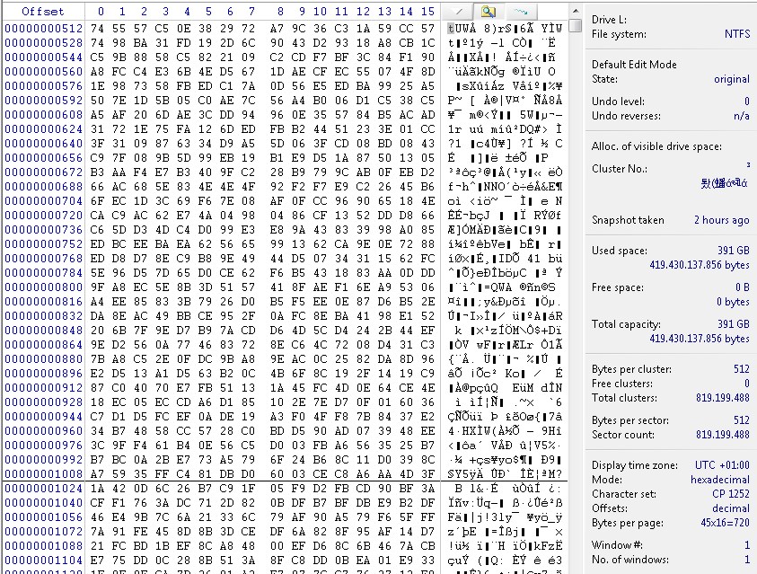

Beim öffnen des logischen LWs in WinHex kommt ein Fehler: "Falscher Parameter".
Nach OK erhalte ich eine Auswahl für das File System.
Ext4
NTFS
usw.
Bei NTFS kommt ein Fehler:
An exception of type 200 (division by zero) occurred at memory offset 004052B2 [sys]. The problem was noted in the file "error.log". You could e-mail a copy of that file to x-ways.com. Ideally add a brief description of what you were trying to do. You do not need to use the forum to report the error. We will analyze all submitted error.log files to fix errors.
Ist das ein Problem?
Bzw. soll ich bei File System "?" wählen?

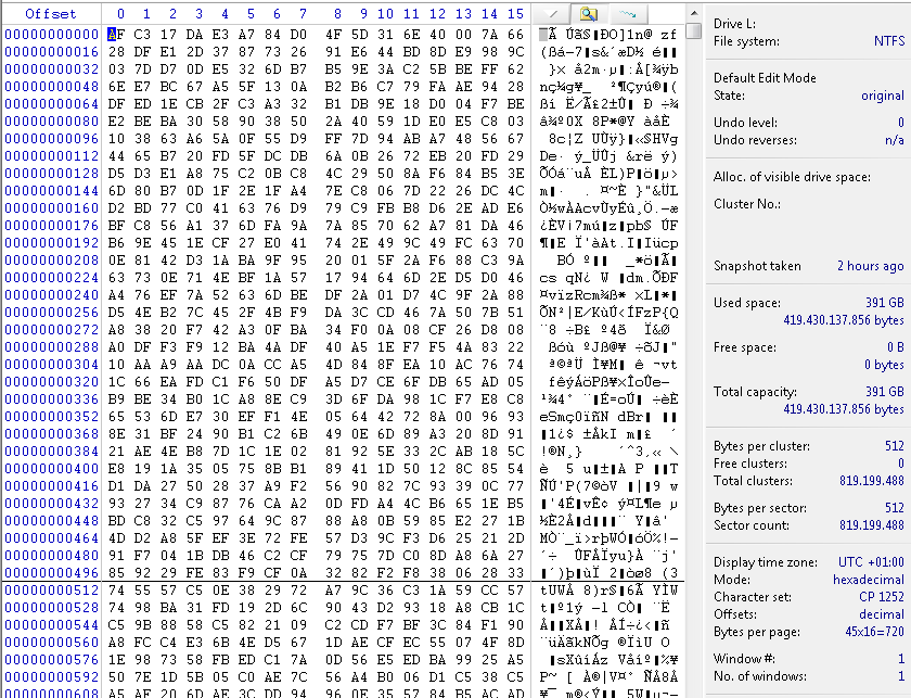

Öffnest du das Laufwerk unter WinHex via "Tools" -> "Open Disk"? Wichtig wäre vor allem der Inhalt des ersten Sektors - dieser sollte im unteren Teil von WinHex auch ohne den Dateisystembrowser angezeigt werden.
Jap, genauso.
Sector 0:
Sector 1:
Das ist schlecht, die Daten sind weiterhin verschlüsselt: damit wären wir beim nächsten Tool, welches ich nicht ohne weiteres veröffentlichen darf, da ansonsten die TrueCrypt Lizenzbedingungen erfüllt werden müssen - du bekommst wieder mal eine PM. Weißt du welches Dateisystem im TrueCrypt-Volume verwendet wurde: NTFS oder FAT32?

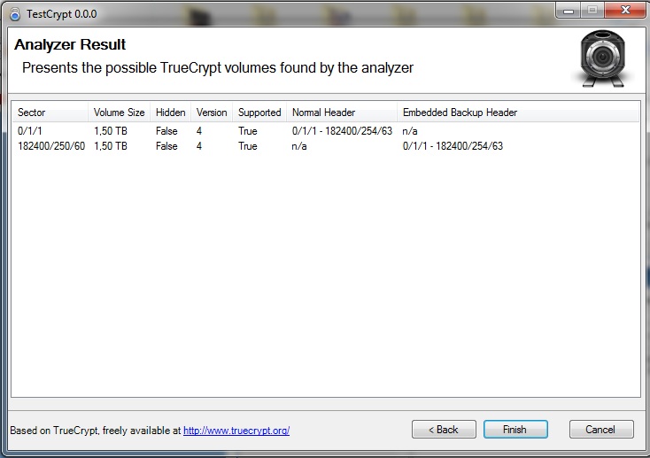

ich habe wohl seit kurzem ein ähnliches Problem, stecke aber schon bei TestCrypt fest: "No scan ranges have been defined".
Meine Platte ist eine IDE 2 TB - NTFS formattiert -, die einen TrueCrypt File Container hat. Es ist also nur ein Teil der Platte verschlüsselt und es hat nur eine Partition "C:\". Die Original Platte habe ich auf eine USB 2TB gespiegelt, auch die leeren Bereiche; also eine 1:1 Clonplatte erstellt.
Nach einem ungewollten, automatischen Neustart meines PC, während ich mit dem geöffenetem Container arbeitete, war der Container noch 1.77 TB groß. Das Volumen konnte ich danach noch mounten, aber das Volumen wurde von TC als beschädigt und nicht lesbar gemeldet. Dachte mir, die nächsten Schritte mach ich lieber ausgeruht und fuhr den Rechner am nächsten Tag wieder hoch. Es war ein Fehler die automatische Chckdsk von Windows nicht auszuschalten. Hat mich überrascht. Also rödelte die Task bis 100% und hat auch ein paar Sachen "korrigiert". Jetzt war der Container nur noch 0KB groß und TC meldete "Volume size incorrect."
Seitdem "experimentiere ich ein wenig mit Analyseprogrammen und dem, was man so liest, herum, aber leider ohne Ergebnis.
Mag mir bitte jemand helfen?
