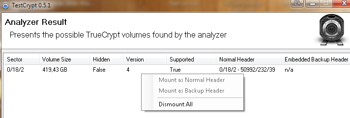

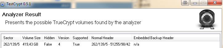

Anbei noch ein Screenshot von TestCrypt:
Fehlermeldung bei Versuch das 0KB File zu mounten:

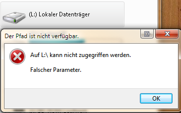

Fehlermeldung beim Zugriff auf TestCrypt Mount:

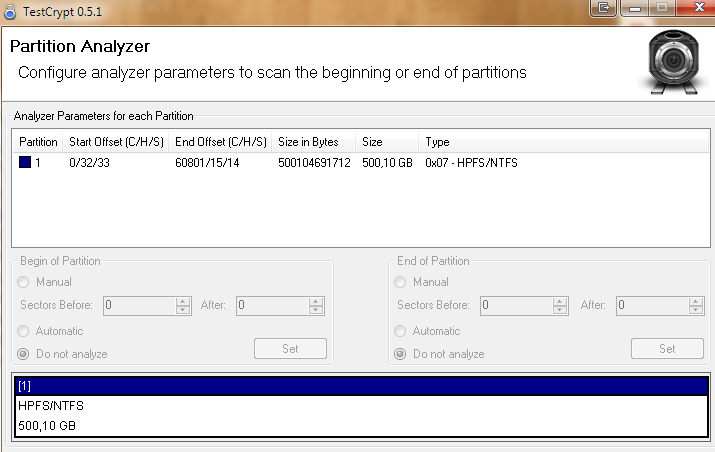

Zeig mir mal bitte einen Screenshot von der zweiten Seite bei TestCrypt (direkt nach der HDD Auswahl) - ich befürchte, dein gefundener Header stammt von einer früheren Verschlüsselung der gesamten HDD.
Summary:
Volume 3
Type: FixedMedia
Bytes per Sector: 512
Geometry: 60801/255/63
Partition 1
Type: 7 - HPFS/NTFS
Bootable: False
Start Offset: 0/32/33 (1048576 Bytes)
End Offset: 60801/15/14 (500105740288 Bytes)
Hidden Sectors: 2048
Begin of Partition Analyzer
Partition 1: None
End of Partition Analyzer
Partition 1: None
Begin of Volume Analyzer
Automatic
End of Volume Analyzer
Automatic
Custom Analyzer
Scan Ranges (optimized)
0/0/1 (0 LBA) - 0/65/2 (4096 LBA)
60799/232/25 (976750575 LBA) - 60801/47/29 (976771054 LBA)
Die gesamte Festplatte hatte ich eigentlich noch nie verschlüsselt, es war schon immer ein Container.
Grüße
Ben
Der Header liegt jedoch außerhalb der Partition: die Partition beginnt bei 0/32/33, der Header liegt jedoch bereits bei 0/18/2. Du bekommst einen Link per PM, lass mal das Tool mit den Standardeinstellungen durchlaufen.

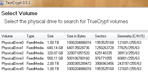

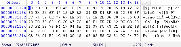

Das ist aber kein TrueCrypt Header - entweder ich habe mich verrechnet, oder du hast die falsche HDD ausgewählt: der Sektor würde jedoch passen.
Stimmt, hab die falsche Platte erwischt ... wäre hier nicht Harddisk 3 sondern 4 gewesen.

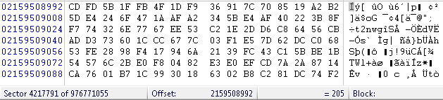

Nochmal neu gesucht...
Suche mit:
Wiedergefunden in:
Gruß
Ben

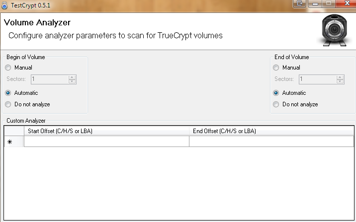

Das sieht jetzt schon eher nach einem TrueCrypt Header aus: pack den Bereich um den Sektor mal in TestCrypt, also im "Custom Analyzer" folgenden Bereich angeben:
Code:
4217790 - 4218046

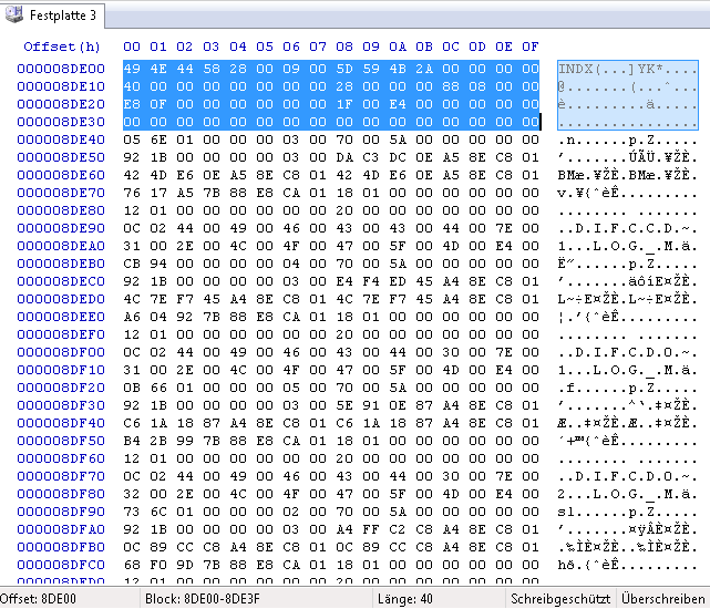

Sieht gut aus - das schwierigste kommt jedoch leider noch ;)
Der Container ist garantiert fragmentiert und daher müssen die Fragmente wie ein Puzzle zusammengesetzt werden. Zunächst einmal solltest du sicherstellen, dass der Header jetzt an der korrekten Stelle gefunden wurde: binde dazu den Header in TestCrypt ein und öffne das eingebundene Volume in WinHex oder HxD (WinHex funktioniert bei logischen Laufwerken stabiler): wenn alles passt, dann sollte im ersten Sektor ein NTFS oder FAT Marker liegen.
