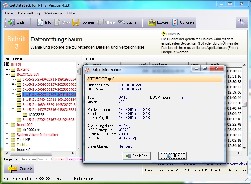

Ich habe nun auch einen 150GB großen Container versehenlich gelöscht.

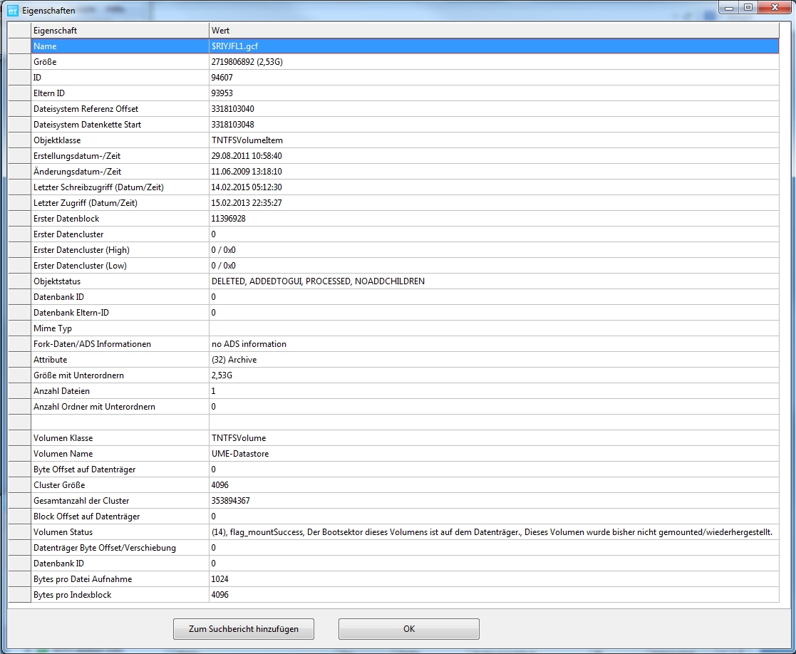

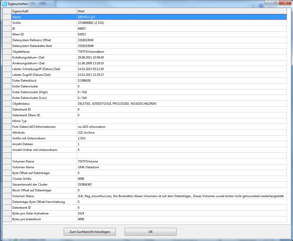

Ich ließ bereits Recuva, EaseUS Data Recovery, DataRecovery und OnTrack Easy Recovery nach der Datei suchen, aber alle bis auf OnTrack Easy Recovery haben nichts gefunden. OnTrack Easy Recovery selbst hat nur eine Datei namens "$RIYJFL1.gcf" gefunden, die mit ca. 2,53 GB Größe zwar größer als als die größte Datei in dem betreffenden Ordner ist, aber eben keine 150GB des gelöschten Containers mit der Endung .gcf hat.
Letztendlich kann es sich bei diesem Fund also nur um den gelöschten Container handeln, da wie gesagt keine Datei in diesem Ordner größer ist als 2 GB, außer der gelöschte Container mit seinen 150 GB Größe.
Warum wird mir der nur mit 2,53 GB angezeigt? Wiederherstellung dieser Datei ist auch nicht möglich.

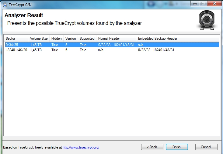

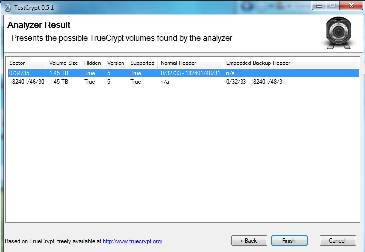

Ich ließ nun auch TestCrypt durchlaufen, aber dieses zeigt mir nur die intakten Header der verschlüsselten Platte (Plattengröße = 1,5 TB, davon ca. 1,3 TB Größe des Hidden Volume) an.
Es ist nämlich so, dass ich auf der verschlüsselten Platte diesen verschlüsselten Container anlegte.
Mit TestCrypt kann ich ja bloß die gesamte Platte scannen, ich weiß aber nicht, ob TestCrypt dann auch Container auf der verschlüsselten Platte entdecken kann, sofern ich die Platte dabei eingebunden habe.

OnTrack Easy Recovery sagt auch noch folgendes:
Eigenschaften von "$RIYJFL1.gcf"
Letzter Schreibzugriff (Datum/Zeit) 14.02.2015 05:12:30
Das dürfte so ziemlich der Zeitpunkt sein, wann ich diesen Container zuletzt eingebunden habe. Gelöscht habe ich den gestern.

Ich habe den Container gerade mit GetDataBack gefunden. Die befindet sich im $RECYCLE.BIN Ordner. Ist jedoch nur 544 Bytes groß. Siehe Anhang!
Ich versuche gerade mit TestCrypt den MFT-Ort dieser Datei zu scannen, aber so ein Scan dauert allein für 13 MB 30 Minuten!!!
Für Tipps und Hilfen jeder Art wäre ich nach wie vor äußerst dankbar!
Scanne nun mit TestCrypt seit gut 8 Stunden den Block 6391645 LBA bis 7401646 LBA. Obwohl ich nun schon 33% des Scans abgeschlossen habe, dauert das immer noch an die 15 Stunden. Zudem lastet es meine CPU in allen vier Kernen bis zu 99% aus. Das schafft nicht mal 7-Zip, wenn ich die Parameter für die Datenkomprimierug zu hoch für mein System einstelle. Außerdem beansprucht TestDisk 99% meines Arbeitsspeichers, was auch nur 7-Zip bislang schaffte, sofern ich die Parameter zu hoch einstelle.
TestCrypt legt dadurch leider mein System fast vollständig lahm. Die CPU kann nicht mal mehr die Bewegung des Mauscursors flüssig berechnen. Dazu hängen immer wieder Adobe Flashplayer und Javascript in Firefox, obgleich ich nur 2-3 Tabs offen habe. Darüber hinaus hängt auch der Explorer immer wieder.
Ich war kurz davor, den Scan mit TestCrypt abzubrechen, da sowas gar nicht geht, wenn man mit dem System noch nebenbei an einfachen Dingen (z.B. Daten verschieben) arbeiten will.
Aber ich lasse das alles dennoch geduldig durchlaufen.
An sich wäre es cool, wenn man in TestCrypt festlegen könnte, wieviel CPU-Leistung und Arbeitsspeicher es maximal verwenden darf, da man über den Taskmanager nichtmal die Priorität von TestCrypt verändern kann.
Sollte TestCrypt bis heute Abend keine brauchbaren Ergebnisse liefern, werde ich das Vorhaben abbrechen, auch wenn dies bedeutet, einige Gigabyte an wichtigen Daten zu verlieren. Den größten Teil (ca. 70 GB von einst 120 GB) kann ich zum Glück durch meine Backups wiederherstellen, und manches auch neu aus dem Netz laden, oder sonst wie wieder beschaffen, dennoch schmerzt der vorhanden tatsächliche Verlust nicht ohne.

Sorry, dass ich den Beitrag jetzt erst gesehen habe. TestCrypt kann grundsätzlich nicht innerhalb eines verschlüsselten Volumes suchen, von daher kann das so leider nicht funktionieren.

Tatsache ist jedenfalls, dass Windows den Container vor der Löschung in den Recylce.Bin geschoben und auf 0kb gesetzt hat.
Zudem hat bei mir Steam in der Zeit ca 400 MB auf die Platte geschrieben, was die Chance einer Rettung zusätzlich etwas minimierte.
