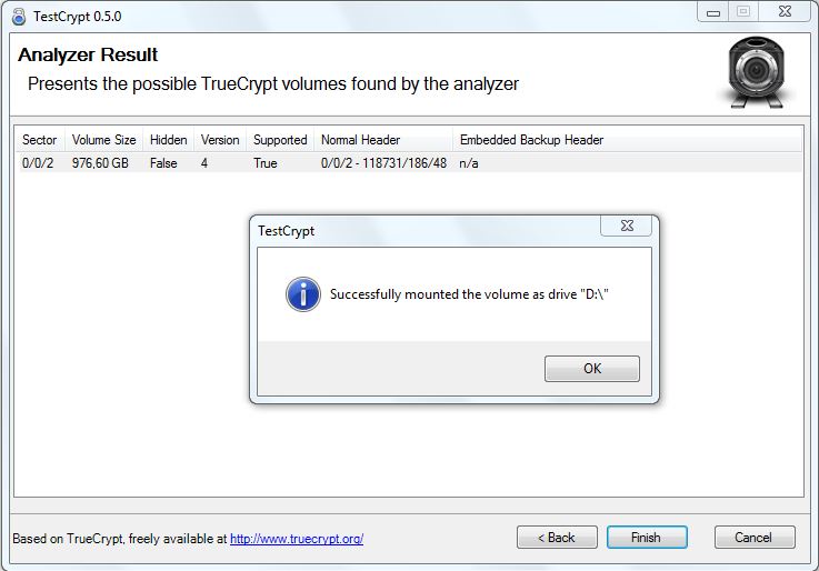

Guten Morgen,
so dd hat sein Werk vollendet und zurück in Windows kann ich mit TestCrypt das Laufwerk erfolgreich mounten. UnterArbeitsplatz kann man schon erkennen das es ungefähr hin haut ca 400gb von 976 frei so war der Container gefüllt gewesen. So jetzt gehts auf Arbeit.
Gruß hoermann
So bin wieder Daheim, was soll ich als nächstes durchführen?
Ich hab jetzt nochmal die 2TB mit TestCrypt gemountet und auch mal unterm Arbeitsplatz das Laufwerk geöffnet. Uuund wie geil ist das denn es ist alles wieder da als hätte ich mein normalen TrueCrypt Container geladen. Also Simpson474 absolut geniales Kung Fu Deine Tools und Dein Wissen aller herzlichen Dank. Ich könnt "piep" :-)
Man müsste das zu einer Art Anleitung umwandeln man weiß ja nie ob es nochmal passiert.
Vielen vielen Dank Simpson474
Hab jetzt mal einige Unterordner durchsucht und manche sind wohl noch nicht verfügbar aber der größte Teil kann geöffnet werden.

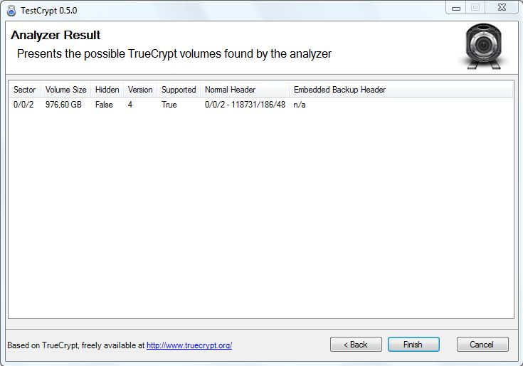

Such mal zusätzlich zu 0-128 auch bei 1907424768-1907425768 - danach sollten zwei Header gefunden werden. Falls das der Fall ist, stell mal einen Screenshot von der Ergebnisseite ein.
So habe beide Bereiche absuchen lassen aber es wird nur 1 Header gefunden.
Gruß hoermann

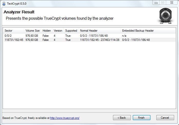

So die zu Beginn geglaubte "Mission Impossible" ist sowas von possible :-). Nach dem erneuten Kopiervorgang sind zwei Header zu finden mit Deinem genialen Tool TestCrypt. Mounte ich den zweiten Header als Backup Header erscheint mein Container und jetzt sind wirklich alle Daten abrufbar. Riesiges Dankeschön nochmal für Deine Hilfe und ich möchte mich gerne erkenntlich zeigen und Dein Projekt wenigstens etwas unterstützen. Du kannst mir per PN gern Deine Paypal Email Adresse senden.
Tausend Dank an Simpson 474
Gruß hoermann
