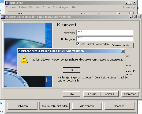

Kann man bei der kompletten Verschlüsselung auch Key Files nutzen? Sprich, neben dem PW muss auch eine entsprechende CD (oder in meinem Fall MicroSD-Karte), mit der Schlüsseldatei, im Rechner sein?
Müsste man diese Key Files die ganze Zeit im Rechner lassen oder könnte man die auch nach dem System Start entfernen?
Der beigefügte Screenshot sollte deine Frage beantworten.

Ah ok , danke. :)
