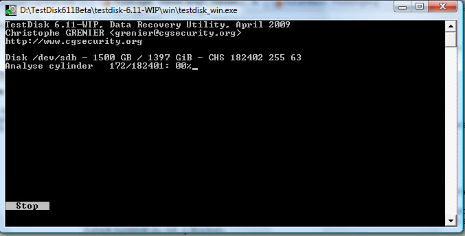

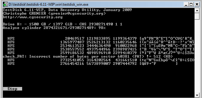

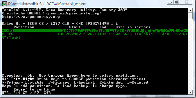

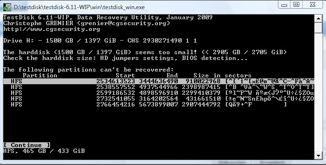

Testdisk ist grad bei 97% und findet lustigerweise einen Haufen "HFS" Partitionen, wobei die Platte niemals einen MAC gesehen hat... is echt zum lachen!
EDIT: Ergebnis der Suche, Bild 2-3:
Findet halt nur Schrott... Da TrueCrypt ja aus der Festplatte 2 Laufwerke gemacht hat (das, das ich gemounted habe, habe ich die ganze Zeit gescannt, suche ich grad mal den MFT auf der anderen "Partition", auf der gemounteten lässt sich dabei nix finden...) Ratlosigkeit, hat jemand noch einen Tipp?

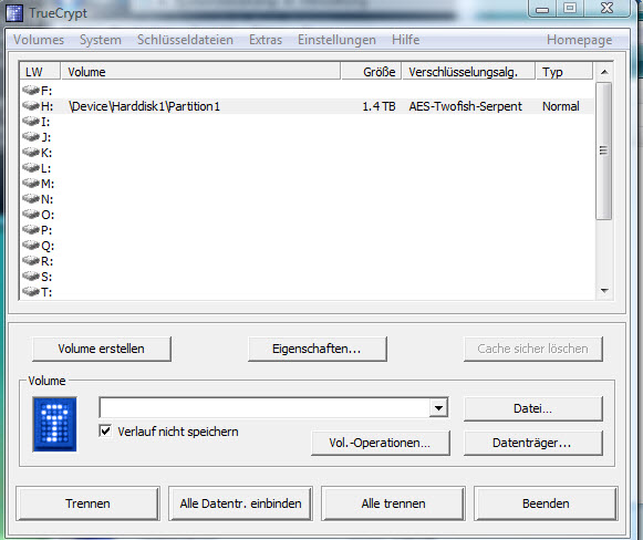

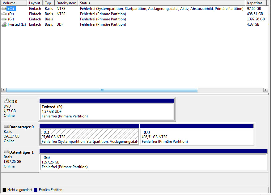

Setze mir auchmal einen Screen von deiner Datenträgerverwaltung mit deiner externen verschlüsselten Platte.

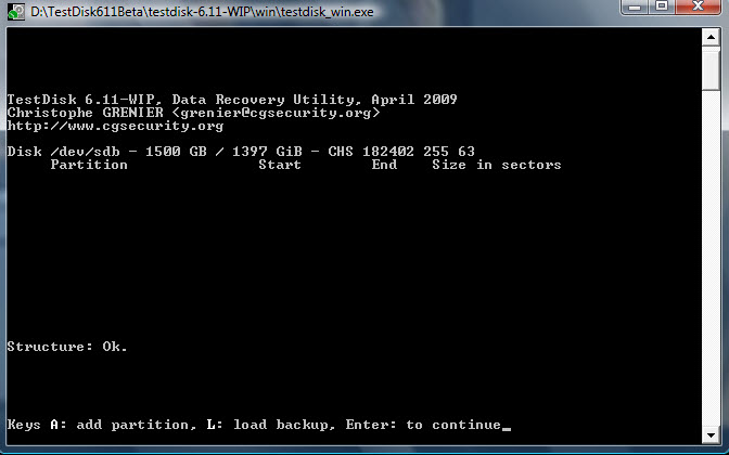

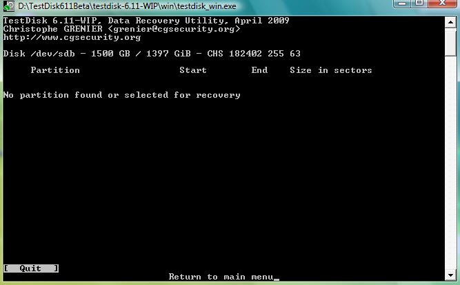

Mache mal eine Diagnose deiner Platte und nicht vom eingebundenen (mounted) Laufwerk.
Mache mal eine Diagnose nach dieser Anleitung;
Lade dir mal Testdisk Version 6.11 beta für Windows.
Link dazu gibt es hier;
https://www.computerbase.de/downloads/systemtools/festplatten/testdisk/
Starte Testdisk bestätige bei dem Log-Datei-Screen mit Enter, wähle deine betroffene Festplatte aus und bestätige mit Enter, bestätige bei Partition Table Typ Intel, bestätige bei Analyse mit Enter und setze mir einen Screenshot.
Bestätige auch bei Quick Search mit Enter (wenn nötig wegen Vista-check mit y) und setze mir auch den Screen.
Markiere mal die betroffenen Partitionen und drücke p auf der Tastatur ob deine Daten angezeigt werden oder eine Fehlermeldung.
Zurück kommst du mit q drücken.
Wenn keine Partition mit Daten gefunden wurde;
Bestätige weiter bis du zum Menü kommst wo unten steht [Quit] Deeper [Search] [Write] und gehe mit dem Pfeil auf [Deeper Search] (tiefere Suche) und lasse es laufen.
Setze mir auch einen Screenshot.

Ich hoffe ich habe alle Screens und Infos die du brauchst:

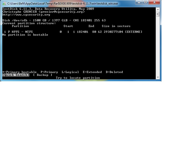

TrueCrypt ist Version 6.1a und in nach dem mounten taucht das LW H:\ allerdings nicht in der Datenträgerverwaltung auf... aber bei TD, habe entsprechenden Screen gemacht.
Also er hat nix gefunden auf der nicht gemounteten Platte...
Was soll ich jetzt machen?

Ja leider nicht ganz, das Programm hat zwar ein paar daten gefunden, aber leider weis ich nicht was damit anfangen, also bin ich immer noch am selben Ort.:mad:
Ich gehe mal von diesem Screen aus;
https://www.computerbase.de/forum/attachments/td11-jpg.137107/
Dein mounted Laufwerk/Drive wird als H: angezeigt.
Markiere es in Testdisk, wähle Partition table type None und gehe auf Geometry.
Mache mal folgendes;
Gehe dort auf Heads.
Gib dort 255 ein und bestätige mit Enter.
Gehe dann auf Sectors, gebe dort 63 ein und bestätige mit Enter.
Lasse SectorSize und den Rest in Ruhe.
Bestätige dann mit OK zum verlassen von Geometry.
Gehe auf Advanced
Weise bei Type bei dein Unknown Laufwerk dein Dateisystem (NTFS?) zu.
Bestätige bei Boot und gehe mal auf Rebuild BS.
Gehe hinterher mal auf List und teile mit, ob deine Daten oder eine Fehlermeldung angezeigt wird.

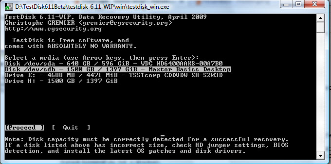

Hallo, da ich ein Neuling hier im Forum bin, hoffe ich, dass ich den richtigen Thread benutze.
Es handelt sich bei meinem Problem um eine ähnliches, wie bei meinem Vorredner. Werde nun aber ausführlich schreiben was passiert ist:
Nachdem mein PC schon längere Zeit unter Windows 7 gelaufen ist und so langsam an Performance verlor, habe ich mein System neu aufgesetzt. Soweit hat alles funktioniert, jetzt kommt das Problem.
Ich habe schon lange meine externe 1,5 tb Festplatte mit Truecrypt verschlüsselt und wollte diese nun im neuen System wieder einbinden. Jetzt muss aber die Festplatte bei der Neuinstallation von Windows meine Externe Platte mit formatiert haben, kurzum ist die Platte jetzt NTFS Formatiert und hat keine Daten mehr darauf. Ich habe nun versucht wieder die Festplatte zu mounten. Dies schlug jedoch fehl, da Truecrypt kein Volume mehr findet.
Ich bin dann beim verzweifelten googlen, ich meine Daten retten kann auf das Programm R-Studio gestoßen. Die Festplatte wurde dann 14 Stunden gescannt und schließlich 390mb und 254 Verzeichnisse gefunden. Ich versuchte nun die Daten wieder herzustellen, nebst Metafiles, jedoch zeigte mir es nun an dass meine Festplatte, auf der ich die Daten sichern wollte, nicht über genügend Speicherplatz verfügte
(1,4TB).
Jetzt habe ich mir eine Festplatte geliehen und das Wiederherstellen um die 12 Studen hergestellt. Jetzt sind auf der Festplatte noch ganzen 94kb frei.
Ich konnte jetzt noch nicht ausprobieren ob ich nun die Festplatte mounten kann und die Daten, welche vielleicht noch darauf sein sollten ( um die 1TB), sichern kann.
Gibt es eine Hoffnung für die Daten?
Ich wäre Ihnen sehr Dankbar, wenn Sie mir auch andere Vorschläge geben könnten, die für die Sicherung der Daten von nützen wären.
Vielen Dank

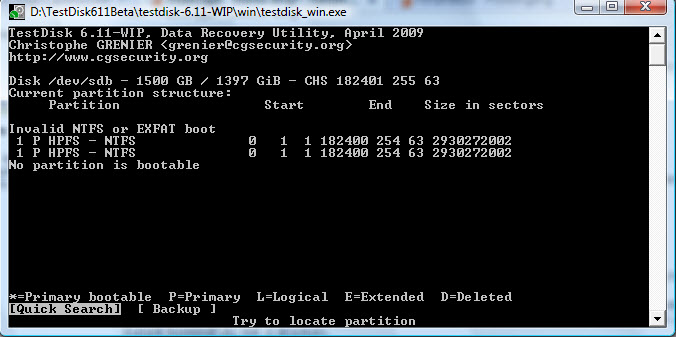

Nein, keine TrueCrypt-Volume erstellen.
Teile mit, ob die Platte normal oder Quick-formatiert wurde?
Grund ist, ab Vista werden Festplatten beim normalen Formatieren sicher gelöscht (Genulllt=mit Nullen überschrieben= Sicherheitslöschen).
Wird daran bemerkt das Formatieren lange dauert.
Quick-Format hingegen nur einige Sekunden.
Win7 arbeitet nicht nach Intel-Standard-MBR sondern richtet Partitionen an Megabytgrenzen aus.
Dieses ist auch für Win7 gültig;
https://www.computerbase.de/artikel...sk.859/#abschnitt_hinweis_zu_vistapartitionen
Im Fall wenn nicht identisch formatiert wurde könnte eine Partition neu erstellt werden.
Setze mir dazu in Testdisk ein Screen von deiner gegenwärtigen Situation (current partition structur) genau wenn du bei Analyse mit Eingabe bestätigt hast.
Ich möchte dort die Partitionstruktur überprüfen.
Infos folgen.
Viele Grüße
Fiona
Hallo, vielen Dank für die Antwort.
Ich habe ein Screenshot davon gemacht. Wie ist nun das weitere vorgehen, gibt es noch Hoffnung ?
Grüße
crix
