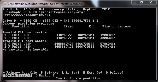

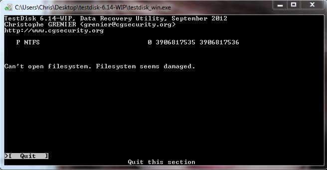

Mit Testdisk bin ich auch nicht wirklich ans Ziel gekommen, anbei mal ein paar Screenshots.
Auf Bild 1 & 2 habe ich als partition table type "none" gewählt und bei bild 2 " ntfs"
Die Gemountete platte ist auch NTFS formatiert gewesen.

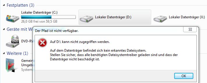

Hab nochmal ein Screenshot gemacht, das ganze sieht dann so aus:
C: ist ganz normal das System
X: ist die halt die ungemountete Platte
D: ist die eingebundene Platte, auf die ich kein Zugriff habe

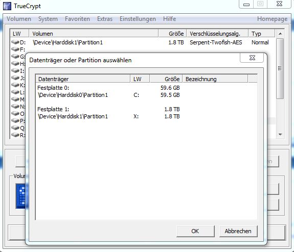

Mach mal bitte ein Screenshot von dem gemounteten Device in Truecrypt.
.. blöde Frage: auf welcher Platte liegt C:\ ?
Ist D: Der Laufwerksbuchstabe den du in Truecrypt zugewiesen hast?

So siehts in Truecrypt aus:

Ist es richtig, dass du gleich 3 chiffre verwendet hast?
Da steht Serpent-Twofish-AES.

Habe ich damals auf den Rat eines Kollegens genommen.

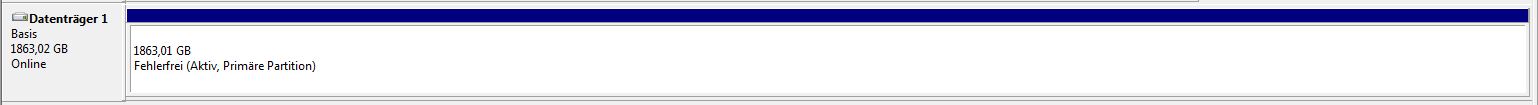

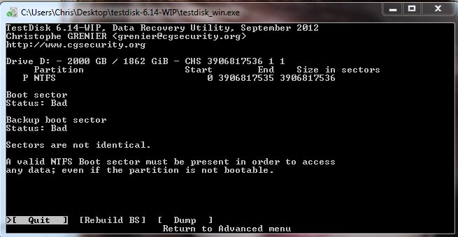

Nur müssten die 100 MB nicht dann in der Verwaltung als unformatiert angezeigt werden? Da siehts nämlich bei mir so aus.
