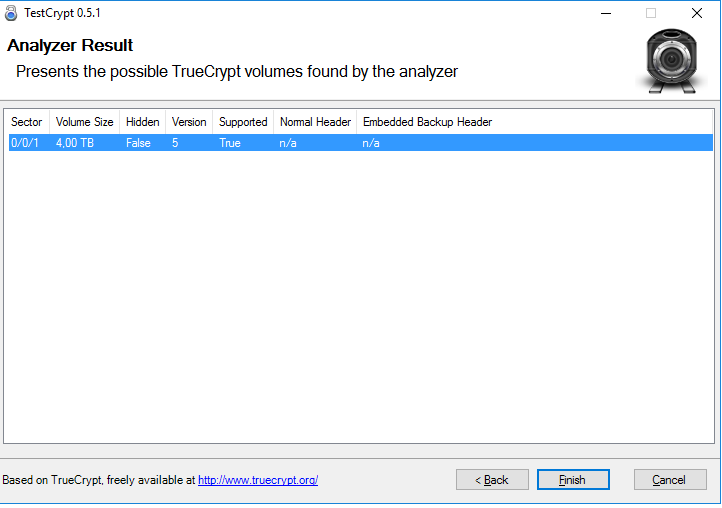

Habe "wieder mal" einen Truecrypt Partition zerschossen:
Diesmal kann ich mounten und mit Testcrypt zeigt er mir aber nur 1,6TB anstatt 4TB an?
Nach der Analyse aber, zeigt er mir die 4TB an, aber keinen Header
Auch mit der Version von Simpson474,das selbe ergebniss...Hab ich noch irgendwelche Chancen?
