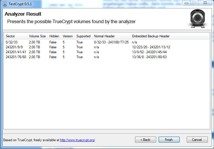

TrueCrypt sollte die Information anzeigen, allerdings ist das normal nicht nötig. Wenn man mit TestCrypt am Ende der HDD sucht, so findet man im Normalfall den integrierten Backup-Header - über diesen lässt sich der Start der Partition rekonstruieren.

Hier mal ein Screenshot von dem TestCrypt Endergebnis.
Keiner deiner 4 Header stimmt irgendwie überein, von daher Beginn einfach mal bei dem zweiten Header und lass diesen in TestCrypt einbinden. Wenn du nicht auf deine Daten zugreifen kannst, dann versuch den nächsten Header - zuvor solltest du jedoch alle in TestCrypt eingebundenen Laufwerke wieder entfernen. Wenn du bei keinem Header auf deine Daten zugreifen kannst, so musst du mit Datenrettungsprogrammen (am besten GetDataBack) experimentieren - immer einen der Header einbinden und anschließend das Programm über das eingebundene Laufwerk (bei GetDataBack muss dazu die Box mit den logischen Laufwerken aufgeklappt werden) laufen lassen.
Ganz ehrlich? Ihr seid echt die besten :D
Den zweiten Header eingebunden und da sind meine ganzen Daten.
Jetzt erstmal den Ordner sichern! =D
Wenn du mir jetzt noch sagst, wie ichs wiederherstelle, dass es ganz normal mitm Truecrypt klappt, hast du mir mein Wochenende noch mehr als eh schon gerettet!

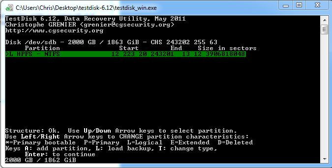

Starte zunächst testdisk-6.12 und wähle [Create], wähle die entsprechende HDD aus und drücke Enter. Dann wählst du [Intel], [Analyse], [Quick Search] (diesen abbrechen, falls er länger dauert) und drückst anschließend die A-Taste. Es kommt ein Auswahlbildschirm, bei welchem du zwei mal [Cylinder] [Head] [Sector] und einmal [Type] angeben musst. Dort fügst du die folgenden Werte ein
[Cylinder] 12
[Head] 223
[Sector] 20
[Cylinder] 243201
[Head] 13
[Sector] 12
[Type] 07 NTFS oder 12 Compaq Diagnostics
[Done]
Bei Compaq Diagnostics ist es deutlich schwieriger, die Partition aus versehen zu entfernen oder zu formatieren - die Windows-Datenträgerverwaltung erlaubt keinerlei solche Aktionen.
Anschließend machst du noch einen Screenshot, bevor du das Übersichtsfenster mit Enter bestätigst.

Das Volume sollte nicht eingebunden sein, da ansonsten der Schreibzugriff auf die HDD möglicherweise blockiert wird. Wenn das Volume nicht eingebunden ist, so sollte deine HDD auch nur einmal in der Auswahl von TestDisk erscheinen. Bist du dir sicher, dass du zu Beginn die Option [Intel] gewählt hast?
Ja, bin mir sicher.
Hab nochmal nen neuen Screenshot gemacht, diesesmal hab ich Drive statt Disk genommen.

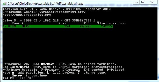

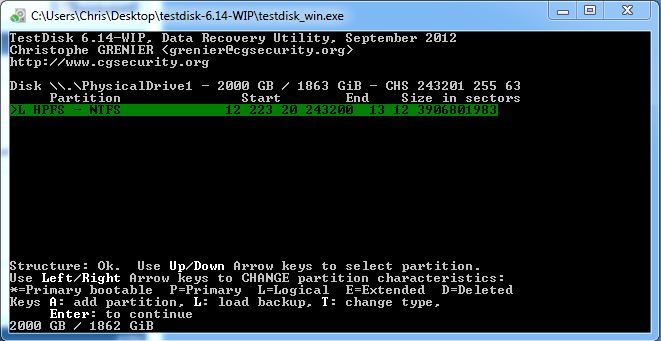

Das Ende der Partition passt nicht, wahrscheinlich lässt testdisk die Eingabe mal wieder nicht zu. Versuch mal testdisk-6.12 (in neueren Versionen fehlt die Option) und wähl nach [Intel] [Options] und stell dort "Allow partial last cylinder" auf "Yes".
Alles klar, dass ganze sieht dann jetzt so aus:
Jetzt noch mit der Pfeil nach links bzw. rechts Taste das >L am Anfang der Zeile zu einem >P oder >* bekommen und dann mit Enter bestätigen. Anschließend [Write] wählen und Windows neu starten.
Ja Super, alles so wie früher!
