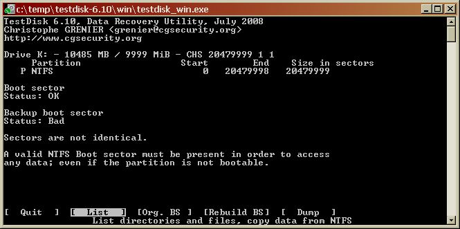

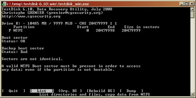

Hallo Fiona,
habe gerade mit viel Interesse Deine Anworten zu dem oben geschilderten Problem gelesen.
Wie sich vermuten lässt, habe ich genau das gleiche Problem:
- Über eine automatisiertes Systembackup wurde ein Truecrypt-File-container gebackupt. Von dem File existieren verschiedene Versionen, alllerdings lassen sich sämtliche Versionen nicht mounten mit dem Hinweis "Auf j:\ kann nicht zugegriffen werden. Die Datei oder das Verzeichnis ist beschädigt und nicht lesbar."
--> also habe ich, wie von Dir vorgeschlagen testdisk heruntergeladen und bin den oben gegegennen Hinweisen gefolgt (partition table: none --> advanced --> Type: NTFS ausgewählt --> Boot - Rebuild BS) . Ergebnisse:
- Boot-Sector: OK
- Backup-boot-sector: bad

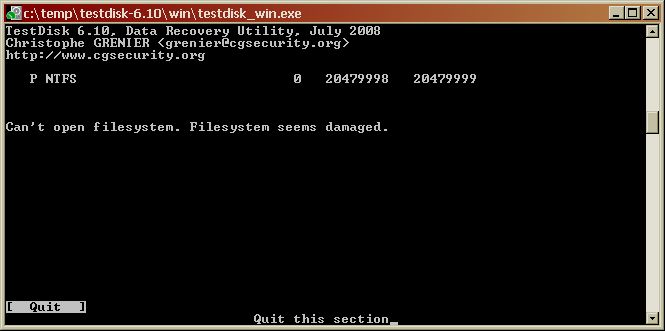

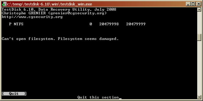

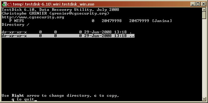

- list: bei einer der kopien kam nur sowas wie kein inhalt gefunden, bei einem File kam eine leere Verzeichnisanzeige mit ". und .." --> siehe screen.

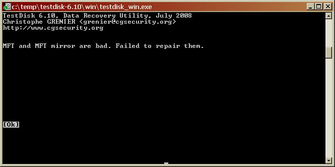

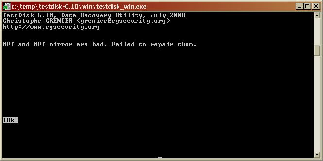

-restore MFT hat auch nicht geholfen.
Leider gehen mir die Ideen aus. Hast Du noch einen Vorschlag, was man machen könnte?
Vielen Dank und viele Grüße,
Christian.
