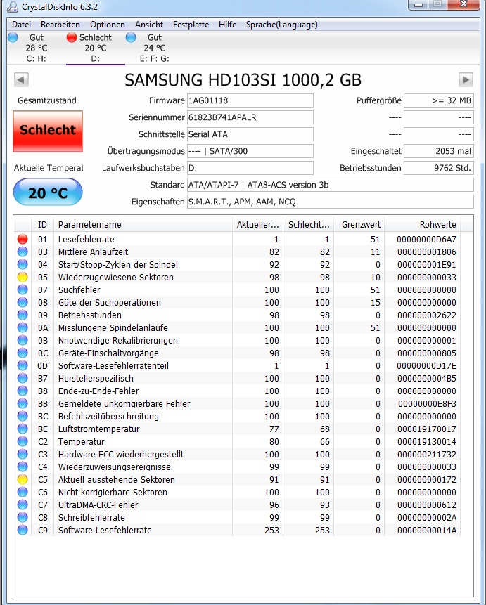

Was sagt denn HDTune/CrystalDiskInfo zum Zustand von D?
Ich hatte lange Zeit (bis ich es gemerkt hatte) pending sectors auf der HDD, auf der mein ehemaliger TC Container lag. Das lies sich relativ problemlos mounten, wurde nur träge.
Will sagen: ich glaub du hast ziemlich pech und keine guten Chancen. Wenn ein Sektor an einer ungünstigen Stelle des TC Volumes defekt ist, wirds mindestens schwer (und ich kann nicht helfen). Chkdsk kann daraufhin auch zum echten Problem geworden sein.
Wie gesagt, poste mal die smart-werte deiner HDD.

Hier schon mal CrystalDiskInfo.
Achja und die erstellten 100GB wurden vom G: verwendet, jediglich der Container wurde auf D: gespeichert.
