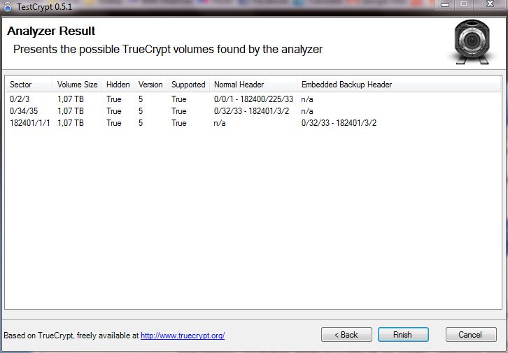

TestCrypt hat drei mögliche (hidden) Volumes gefunden - nur eins davon hat einen Backup header. Macht es Sinn, den zu mounten, oder ist das der gleiche, der auch in TrueCrypt verwendet wird?
edit: GetDataBack scannt und zählt bei "Erk.Dateien" hoch, ist grad bei "233 Starts". Ist das ein Zeichen zum Aufatmen? (Hatte erstmal Systematischer Dateisystemschaden ausgewählt)

Du hast wirklich einen verschobenen TrueCrypt-Header - den Scan solltest du eigentlich abbrechen können, anschließend den letzten Eintrag in TestCrypt mounten und den Scan (falls nötig) darüber ausführen.
Wohooo! Vielen, vielen Dank, Simpson474! Partition ist da, alle Daten unberührt. Wahnsinn!

Die Verschiebung kommt normal daher, dass der Backup-Header wiederhergestellt wird, während die ursprüngliche Partition verschoben ist (das Ende der Partition passt, der Anfang jedoch nicht). Wie die verschobene Partition zu Stande kommt kann ich dir leider auch nicht sagen - selbst ist mir sowas noch nie passiert. Allerdings kommt das ganze hier im Forum häufiger vor, irgendeinen Auslöser muss es wohl geben.
Das Verschieben der Partition wäre theoretisch mit TestDisk anhand der Daten von TestCrypt möglich, wenn du den Speicherplatz hast so ist das Kopieren aber einfacher.

Ich hatte die Hoffnung schon fast aufgegeben, doch dann hab ich TestCrypt benutzt und bei mir wurden auch drei Header gefunden (wie in dem Screenshot oben). Habe dann den Header mit der "Embedded Backup Header" Information (beiden Anderen waren n/a) gemountet und tatsächlich wird das Laufwerk nun wieder als NTFS erkannt und ich kann auf alle Daten zugreifen.
Bin so froh, dass ich deswegen hier einen Account erstellt habe und kann jedem der Problem der gleichen Art hat TestCrypt nur empfehlen.

Einen kleinen Nachgeschmack hat die Sache wohl, denn TrueCrypt erkennt das Laufwerk nun nicht als "Mounted" und es ist Schreibgeschützt (lesen kann ich), d.h. ich muss alle Daten auf eine Andere HDD kopieren und das TrueCrypt Volume neu Formatieren?
Das mit dem Schreibschutz ist ein Sicherheitsfeature von TestCrypt, soll eigentlich nur verhindern, dass beim Einbinden des falschen Headers eine automatische Datenträgerüberprüfung angestoßen wird, welche Dateien zerstören kann. Am einfachsten ist es wirklich, die Daten auf eine andere HDD zu kopieren und anschließend das Volume wieder neu zu verschlüsseln.
