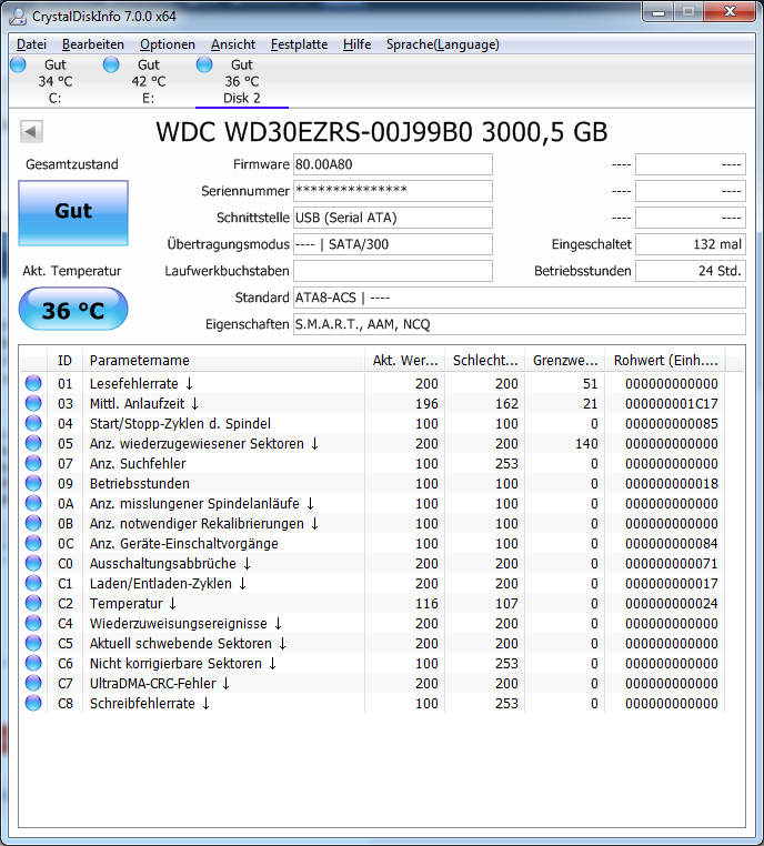

Poste ruhig bitte mal den Screenshot von CrystalDiskInfo für die Platte, ziehe aber bitte das Fenster soweit auf, dass alle Attribute und auch die Rohwerte vollständig sichtbar sind. Und denke künftig ans Backup, was natürlich auf eine andere Platte gehört, am Besten eine andere USB Platte die nur dazu dient und nur zum Erstellen, Prüfen und Aktualisieren des Backups angeschlossen wird und bleibt.

Bei dem Backupvorgehen bin ich momentan in der Optimierung. Zu CrystalDiskInfo der My Book: Ein Screenshot zum Wackelkontakt Adapter, im funktionierenden Moment, ist im Anhang. Bin im Moment auf der Suche nach einem guten Gehäuse für die Interne. Das soll allerdings keinerlei Emulation verwenden (werde wegen 512 Byte und 3TB dann GPT statt MBR verwenden).

Die Werte sehen gut aus, die Platte ist ja noch fast neu und nur die vielen Einschaltungen und Ausschaltabbrüche fallen auf, aber die kommen eben von dem Wackelkontakt. Von den meisten Gehäusen erfährt man leider nicht, ob sie so eine 4k Sektoremulation haben, aber bei denn sie nicht zusammen mit HDD verkauft werden, ist das viel seltener und wenn ein USB SATA Bridgechip von ASMedia drin steckt, kannst Du ggf. hier eine passende FW ohne diese 4k Sektoremulation finden.

Der zeigt in den SMART-Werte Müll an. Die ist schon min. 2-3 Jahre alt die Festplatte und hat schon etliche TB auf dem Buckel. Dass die SMART-Werte Müll zeigen, liegt daran, dass der USB-Adapter nen Knall hat. Anscheinend verwaltet der auch noch mal Werte, denn soweit ich das in Erinnerung habe, waren die SMART-Werte über SATA anders als über USB.

Nein, am USB-SATA Bridgechip liegt das mit Sicherheit nicht, denn die Werte kommen direkt aus dem Controller und haben auch eine Prüfsumme, wenn die nicht stimmt, erscheinen die bei CDI anderes. Wenn die Werte also so wirken als wären sie mal zurückgesetzt worden, dann hat vermutlich die HDD ein Problem und der Speicher wurden dadurch zurückgesetzt. Möglicherweise gibt es also wiederzugewiesene Sektoren, aber zumindest keine über die letzten 24 Betriebsstunden und auch keine schwebenden Sektoren.
Ich meine, dass das "Rücksetzen" beim ersten Anschließen per SATA war, kann mich aber auch irren.
