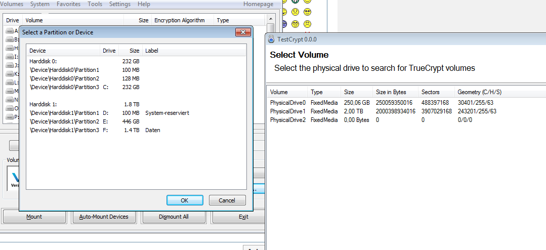

  1. Versuchte normale Verwendung: TrueCrypt zeigt die 3TB Festplatte untypischerweise nicht an: Screenshot 2016-03-29 14.01.15.png

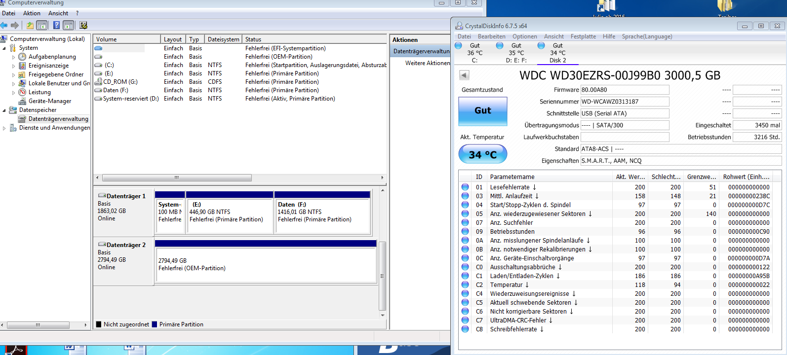

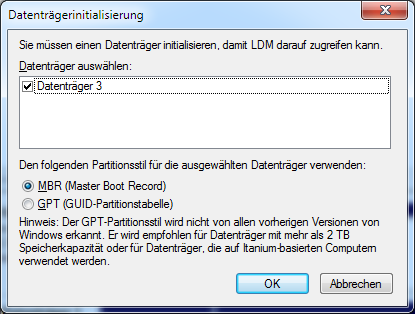

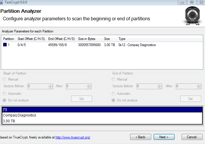

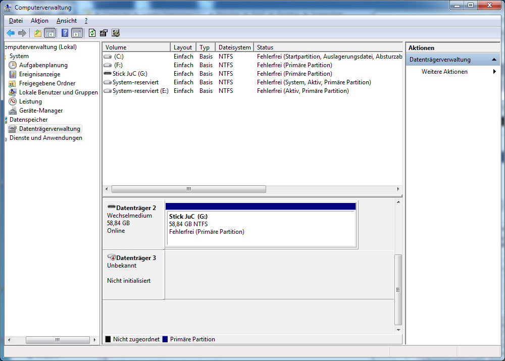

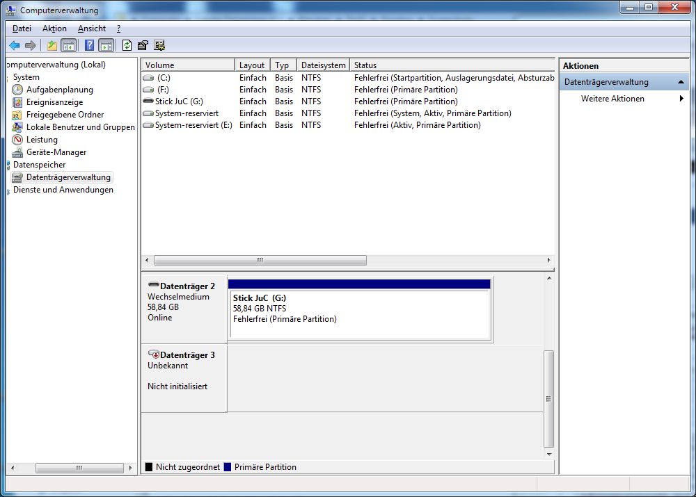

  3. Computerverwaltung-1: Diese möchte den Datenträger initialisieren (könnte normal sein, da die Partition von Typ Compaq Diagnostics ist)Screenshot 2016-03-29 14.13.54.png
  4. Computerverwaltung-2: Die Festplatte wird entsprechend uninitialisiert angezeigt: Screenshot 2016-03-29 14.23.01.png

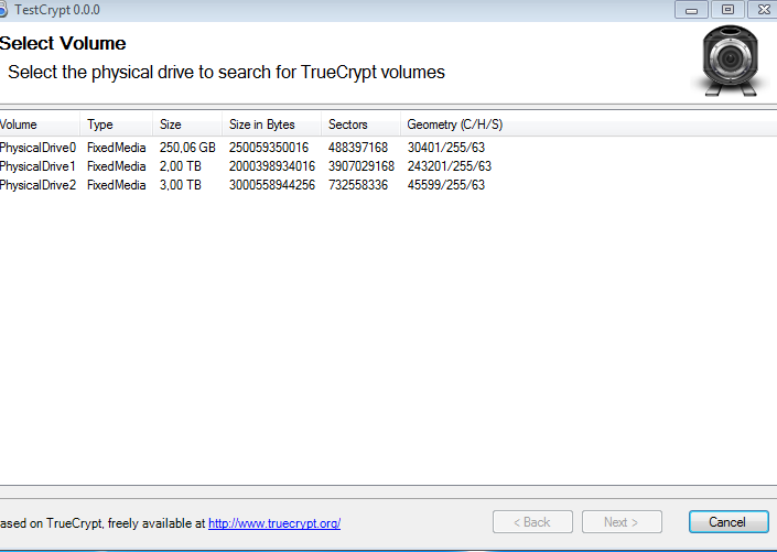

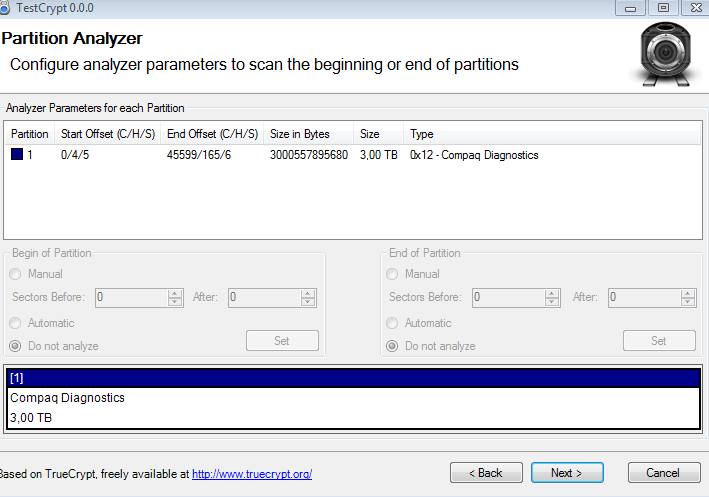

  5. TestCrypt: Nach einem aktuellen Post von Simpson474 verwende ich die hier verlinkte Version 0.5.1 mit Ersetzung durch die hier verlinkte Anwendungsdatei um 4k-Sektor-Unterstützung zu erreichen. Wegen einer fehlenden Treibersignatur habe ich zudem beim Hochfahren mithilfe von F8 das Erzwingen eines signierten Treibers deaktiviert. Zusätzlich war es notwendig "bcdedit /set testsigning on" in einer als Administrator gestarteten Konsole auszuführen. (Ich edite hier gleich noch Screenshots rein, starte kurz Rechner neu aber poste wegen den anderen Fotos schon mal).

Rettung sollte möglich sein: Die 3TB Festplatte wird wohl kaum komplett überschrieben worden sein - auch kenne ich das Passwort und die Adressierungswerte von der vorherigen Rettung.
Weiteres Vorgehen? Was ist als nächstes zu tun? TestDisk verwenden?

HDTune Free zeigt meine externe Festplatte nicht an. Sollte es das (trotz der Verschlüsselung und der Tatsache, dass es sich um eine externe Festplatte handelt)?

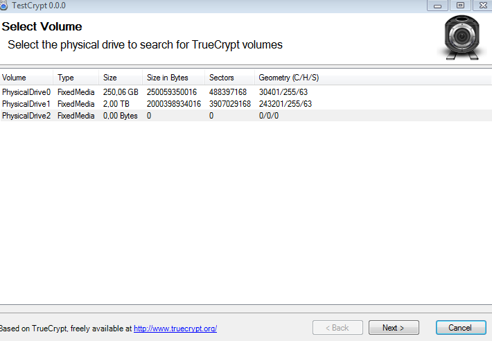

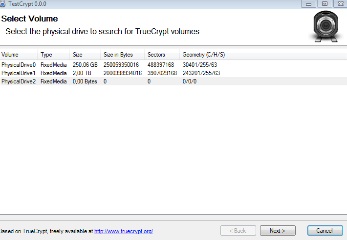

Jetzt zeigt mir TestCrypt die Festplatte nicht mehr korrekt an TestCrypt_Übersicht_KeineErkennung.PNG. Ich weiß nicht, ob dies an einer fehlenden Treibersignatur liegt (da keine Meldung kam, sollte es das aber nicht). Bin gerade an einem anderen Computer um eventuelle Probleme des anderen auszuschließen. Ich habe das Kabel der neuen Festplatte bei der alten Festplatte ausprobiert und das brachte keine Änderung. Dort steht zwar eine andere "Part Number" drauf - augenscheinlich handelt es sich aber um ein gleiches Kabel. Ich gehe daher davon aus, dass das Kabel kein Problem darstellt.

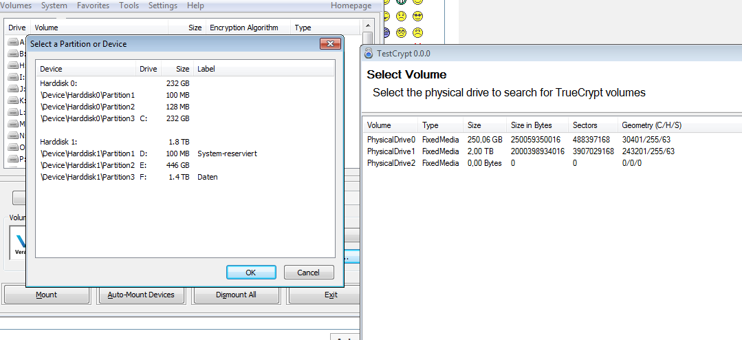

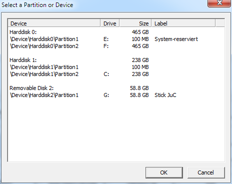

Auch VeraCrypt kann keine Festplatte erkennen.VeraCrypt_SelectDevice_ZeigtNichtsAn.PNG

Versuche ChrystalDiskInfo.
Habe wieder das zu der alten Festplatte zugehörige Kabel verwendet. CrystalDiskInfo zeigt mir erfolgreich Folgendes an: S.M.A.R.T. Werte der Festplatte.PNG.
wesch2000 schrieb:
eine verschlüsselte festplatte sollte in der datenträgerverwaltung als "RAW" erscheinen mit oder ohne laufwerksbuchstaben, falls nicht, stimmt irgend etwas mit der hardware nicht.
Ich nehme an, dass nach dem Screenshot nun das diesbezüglich in Ordnung ist?
Auch TestCrypt zeigt mir jetzt wieder Folgendes an: TestCrypt_ZeigtNunKorrektAn.PNG und auch der 2. Schritt TestCrypt-2.Schritt.PNG funktioniert. Ich habe alles nun auf automatisch gestellt und suche erneut mit TestCrypt. Die Adressierungswerte stimmen mit den damaligen Daten überein.

Die S.M.A.R.T. Werte der HDD sind absolut in Ordnung, ich vermute wenn dann eher eine Fehladressierung. In was für einem Gehäuse steckt die Platte? Wurde sie schon in dem Gehäuse gekauft oder einfach in irgendein Gehäuse gesteckt?
