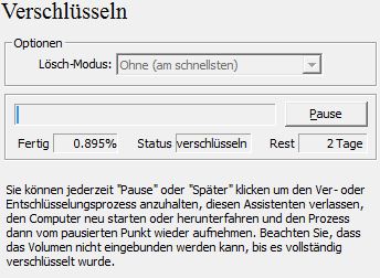

Ja habe ich auch gelesen, ist nicht das erste mal dass ich TC benutze, nur habe ich nirgens was zu dem Fall gefunden, eine auf System A begonnene Verschlüsselung auf System B zu beenden.
Nur zum Verständnis waren da schon Daten drauf, wenn nicht hätte ich sie nur schnellformatiert. Ja ich weiss das ist dann nicht ganz so sicher aber ich sag mir irgendwann ist die Platte voll und dann stimmts wieder. Wenn sie vorher schon irgendwie mal vollgeschrieben war und danach nur schnell formatiert wurde ist das auch noch relativ sicher denke ich. Wenn es sich um eine Systemverschlüsslung handelt liegen die Dinge natürlich anders. Die kann man aber auch jederzeit unterbrechen und später fortsetzen.
Daten sind ca. 700GB drauf, da ich Beruflich nach Übersee muss habe ich keine lust, falls die platte "verloren" geht, auch die Daten zu verschenken. Ist in-place Modus.
Was lässt dich denn nun an dem Text der in deinem Screenshot sichtbar ist zweifeln ?
#6 nichts.
ich will nur wissen ob eine auf System A begonnene Verschlüsselung auf System B beendet werden kann.
