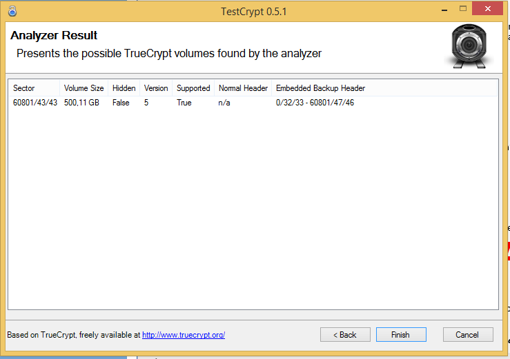

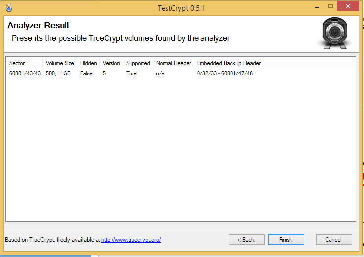

Gute Nachrichten. TestCrypt findet eine Partition. Siehe Screenshot.
Jetzt nochmal das ganze mit "DisableDriverSignature" in Windows, damit ich die Partition auch einbinden kann.
Jetzt habe ich das Volumen mit TestCrypt gemountet und versuche möglichst viele Dateien mit GetDataBack NTFS zu sichern. Ist das so richtig?

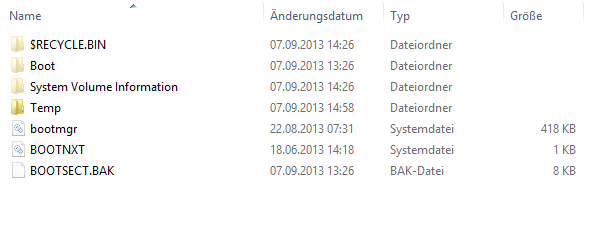

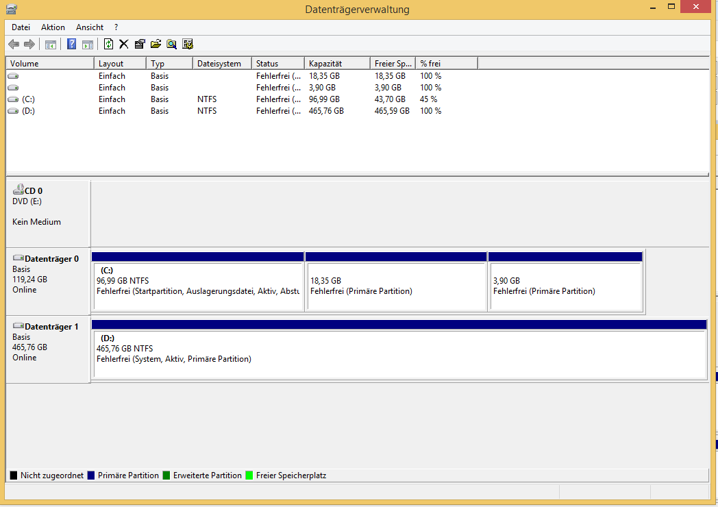

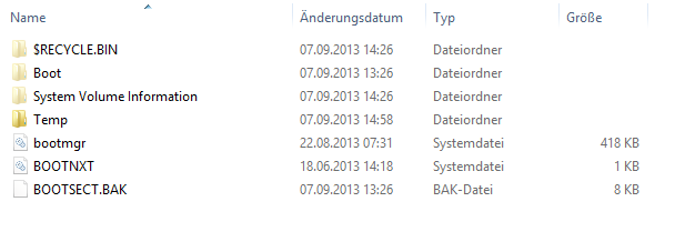

Jetzt wird's richtig seltsam. Ich hab nun alle Daten gesichert und wollte das Volumen formatieren. Das geht aber nicht. Sowohl über die Datenträgerverwalung als auch über diskpart. Die Partition hat nun einen Laufwerksbuchstaben und es sind einige Dateien zu sehen. In der Datenträgerverwaltung steht Fehlerfrei(System,Aktiv,Primäre Partition), Heißt das, dass Windows den MBR und andere zum booten notwendige Dateien auf diese Platte geschrieben hat? Kann ich die einfach löschen? Bevor Windows startet kommt ja erst der Grub Bootmanager, der ganz sicher auf der SSD liegt.
Ja, die Partition ist jetzt deine Systempartition ;)
Ich bin mittlerweile darauf übergegangen, bei einer Windowsinstallation alle unbeteiligten HDDs abzustecken. In deinem Fall könnte es reichen, die TrueCrypt HDD zu entfernen und anschließend mit der Startreparatur das System auf der SSD zu reparieren.
Ja, genau so hab ich es nun gemacht. Die Startreparatur musste aber vom Installationsdatenträger gestartet werden, weil der Start ja in keiner Weise ging.
