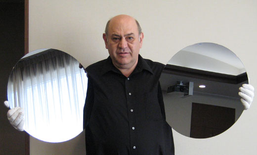

Nett aussehen tun die Scheiben jedenfalls :)

Ein weiterer Punkt ist für mich auch das Waferhandling durch das Personal. Ich finde, dass dies mit 8" Scheiben schon wesentlich komplizierter ist als z.B. mit 6". Und auf dem Foto sieht man gut wie riiiesig die 450mm Wafer sind.
PS: Weiß jemand zufällig, wieviel ein nicht bearbeiter Wafer kostet? Im Bereich von 3000-4000 Euro, oder?
Die Waferherstellung dauert doppelt so lang, nicht die Waferbearbeitung/Chipherstellung. Das Herstellungsverfahren ist bei 450 mm extrem schwierig.
Die Wafer werden automatisch transportiert, nicht von den Mitarbeitern. So gesehen ist das Handling nur bzgl. der Abmessungen der Tools/Waferhandler problematisch.
4000 € pro Wafer kommt gut hin.
