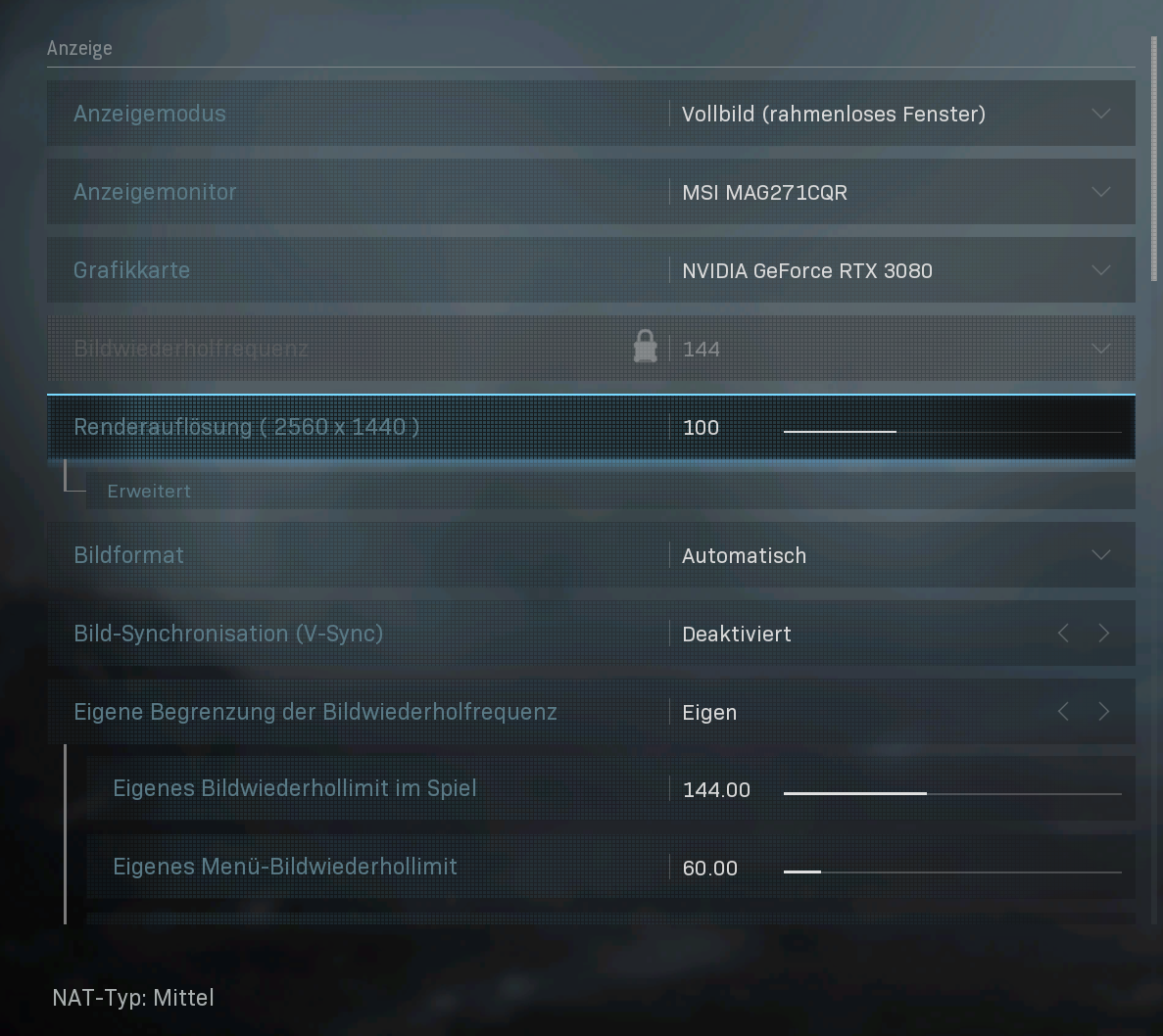

Also für mich ist nicht klar, daß die Renderauflösung auf 100 steht und Antialiasing deaktiviert ist sondern es ist
für mich der erst anzunehmende Grund für eine zu geringe Framerate weil aus Unwissenheit aufgedreht. :heilig:

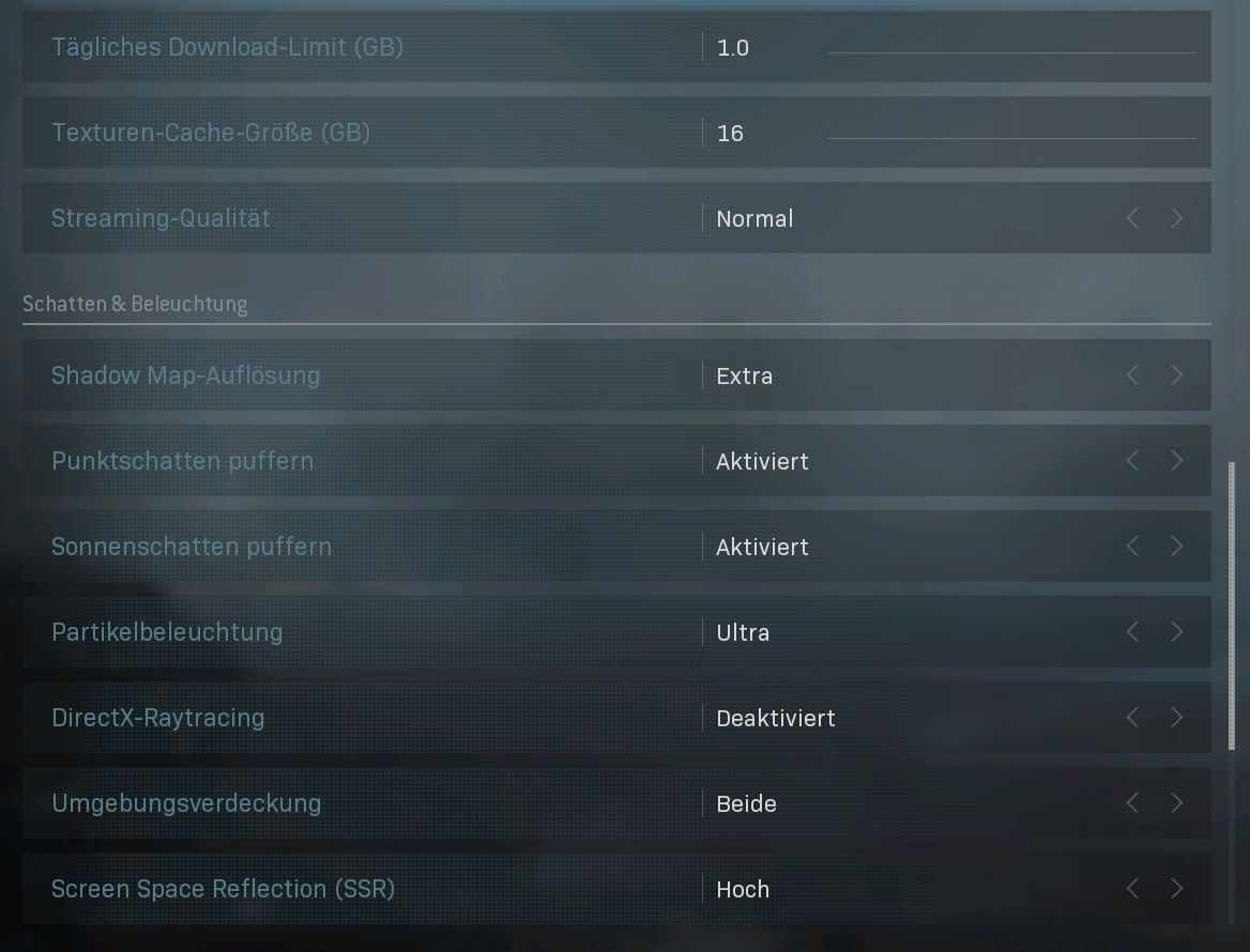

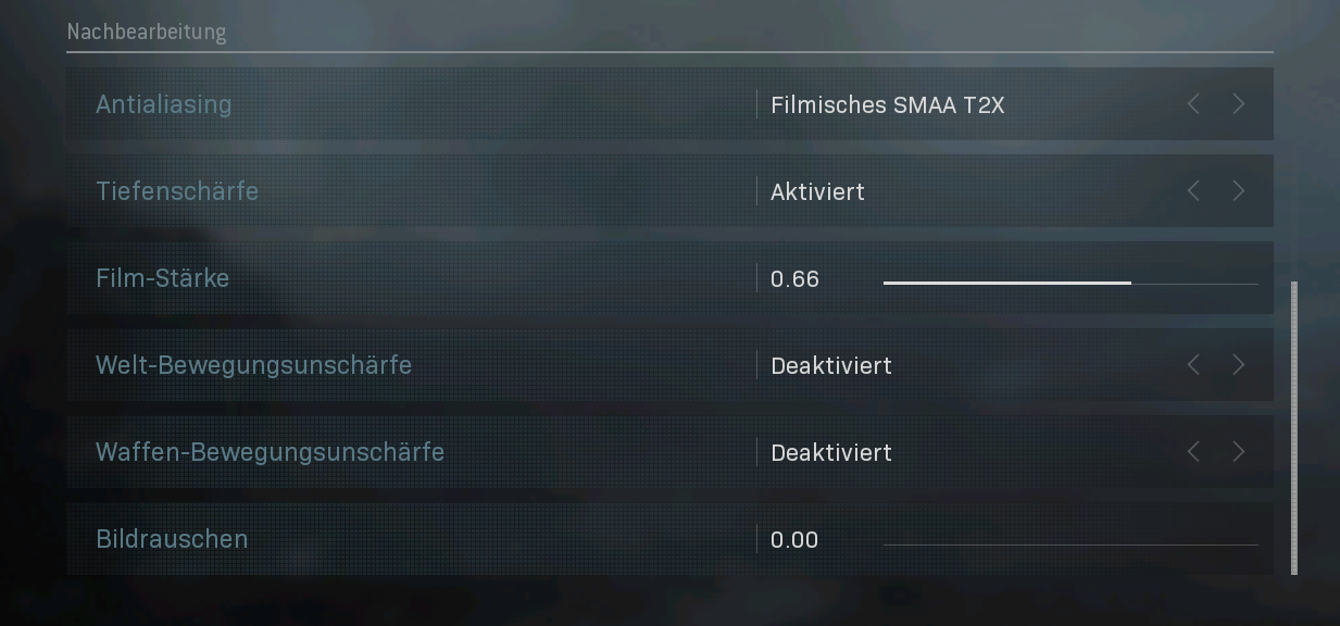

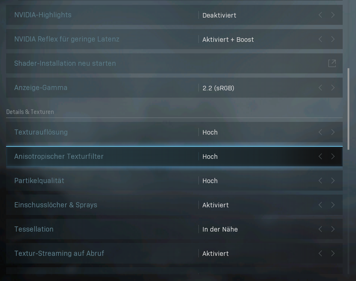

Erstmal Danke an alle für die Flut an nützlichen Hinweisen in kürzester Zeit!! :schluck:
Meine Settings nachfolgend im Detail:
Raytracing hatte ich für Tests auch nochmal ausgemacht.
Komme nun aber wieder auf 144 FPS mit kleinen Absenkungen in Situationen, wo der Grafikkarte noch mehr abverlangt wird.
Von daher gehe ich auch davon aus, dass mein Problem des Threads geklärt ist.
Auch, wenn ich noch etwas der Meinung bin, dass mehr gehen müsste aber das ist eher Kategorie: Jammern auf hohem Niveau.
Anhang anzeigen 993668Anhang anzeigen 993669Anhang anzeigen 993670Anhang anzeigen 993671

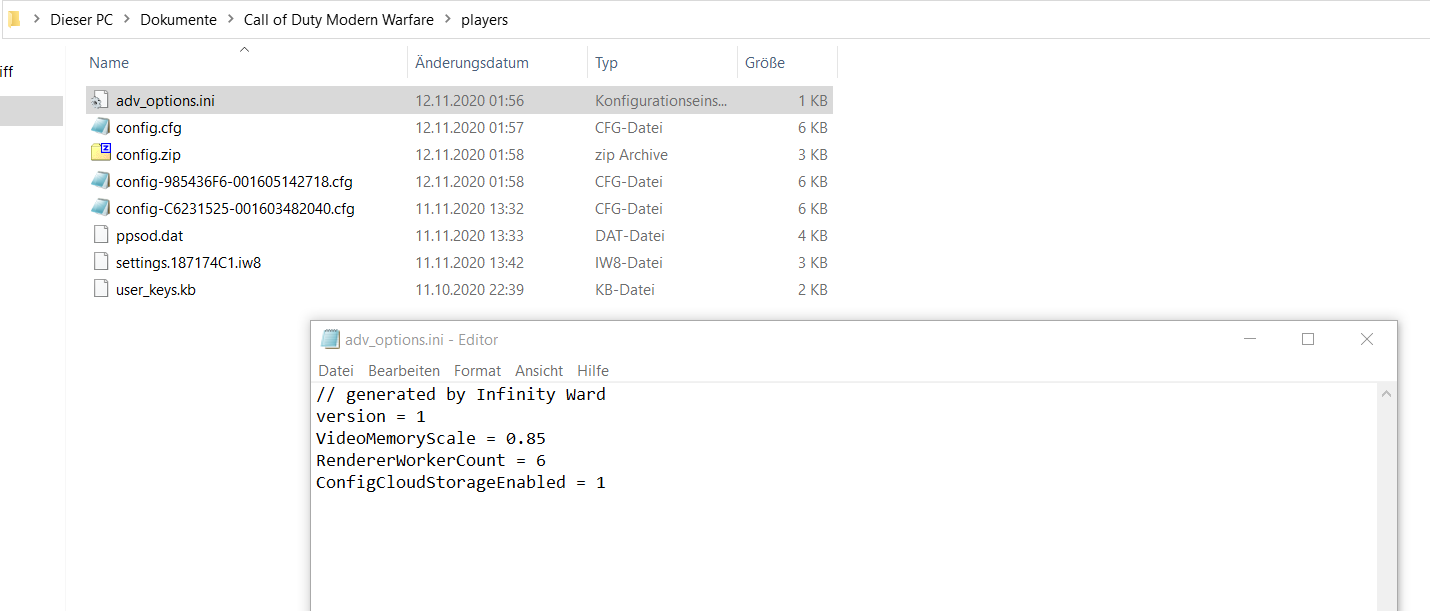

Warzone ist bei Zeiten stark CPU limitiert. Ich falle da mit meinem 8700K mit OC inkl. auf 4,7GHz teilweise unter 100 FPS, der 10900K ist zwar ordentlich schneller, scheint bei Dir aber auch entsprechend mehr FPS zu liefern, daher würde ich sagen, alles in Ordnung.
Wenn er zu Beginn 144 FPS hat und dann ohne Änderung der Grafikeinstellungen nicht mehr, kann es schlicht nicht an der Auflösungsskalierung liegen.

Steht bei dir RenderWorkerCount schon auf 6? Sollte auf anzahl der Kerne stehen - bei mir war das standardmäßig auf 9, und auf 6 hat das gut mehr FPS gegeben.
