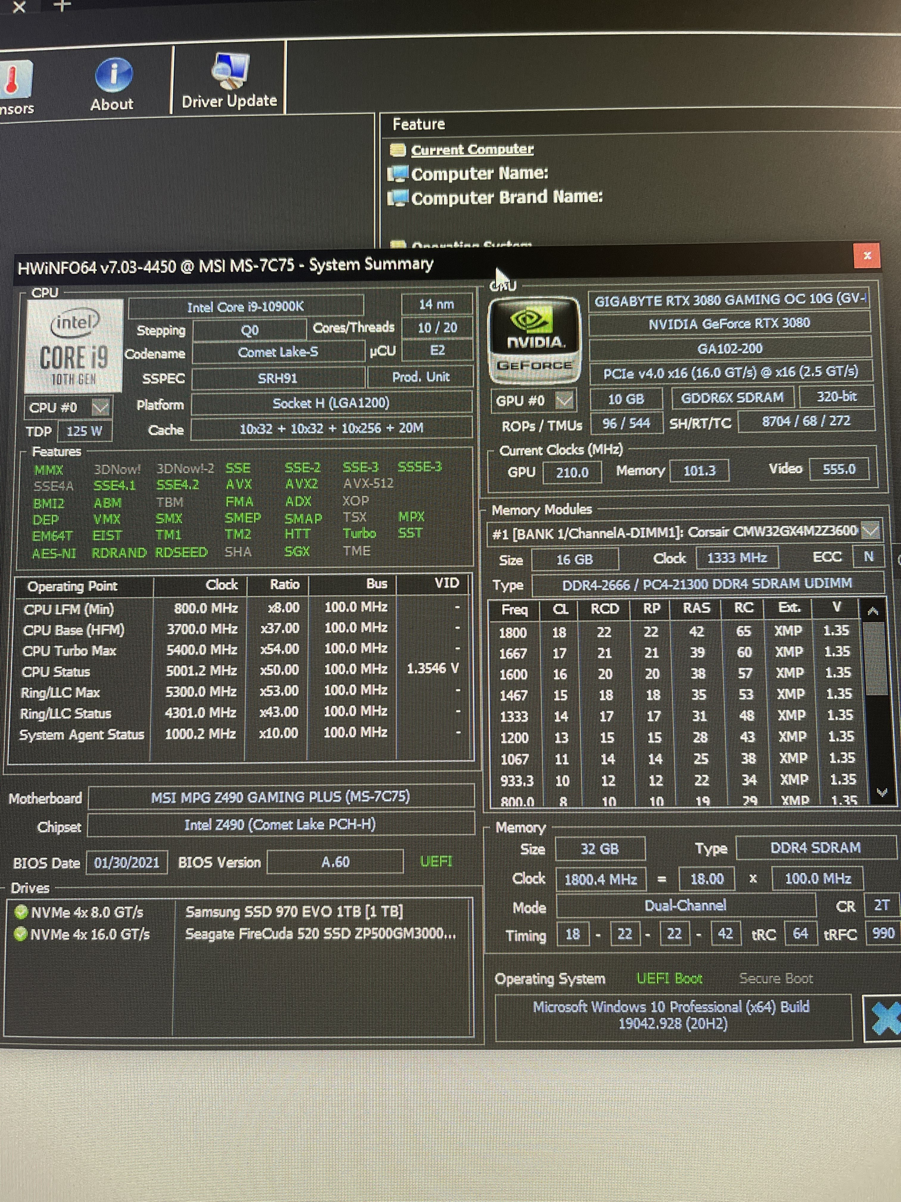

Hallo nochmal und danke für den Tipp mit hwinfo aber es zeigt alles im grünen bereich an wenn ich micj nicht irre

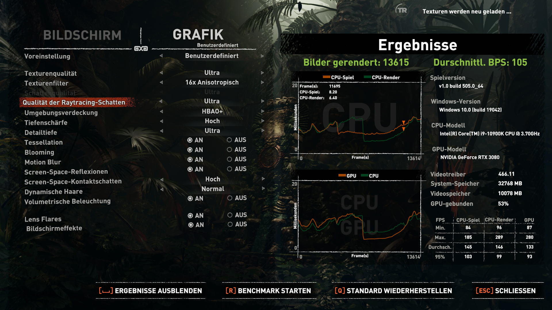

Hier sind es auch nur 170FPS obwohl kaum was los ist also scheint wohl normal zu sein.

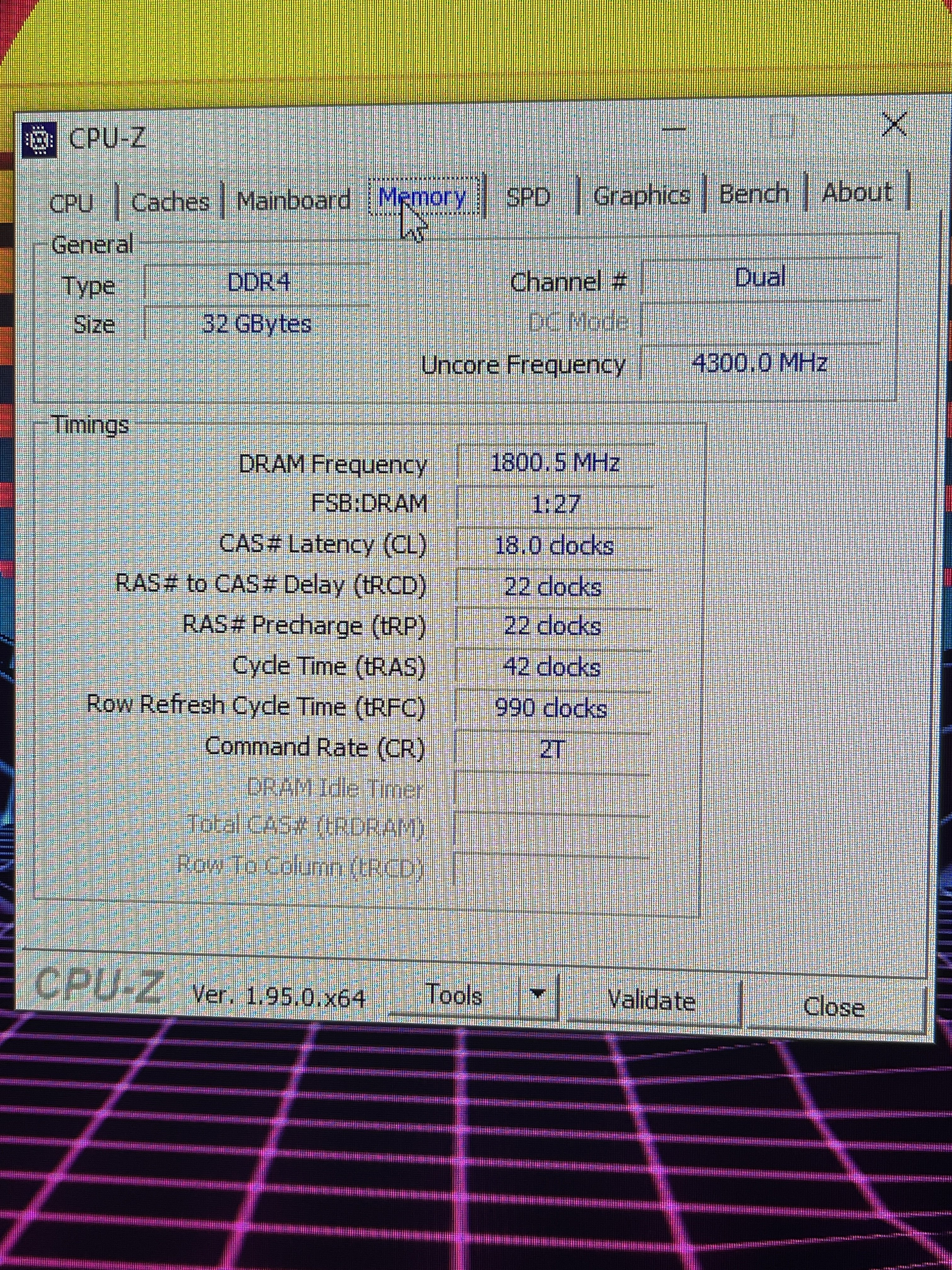

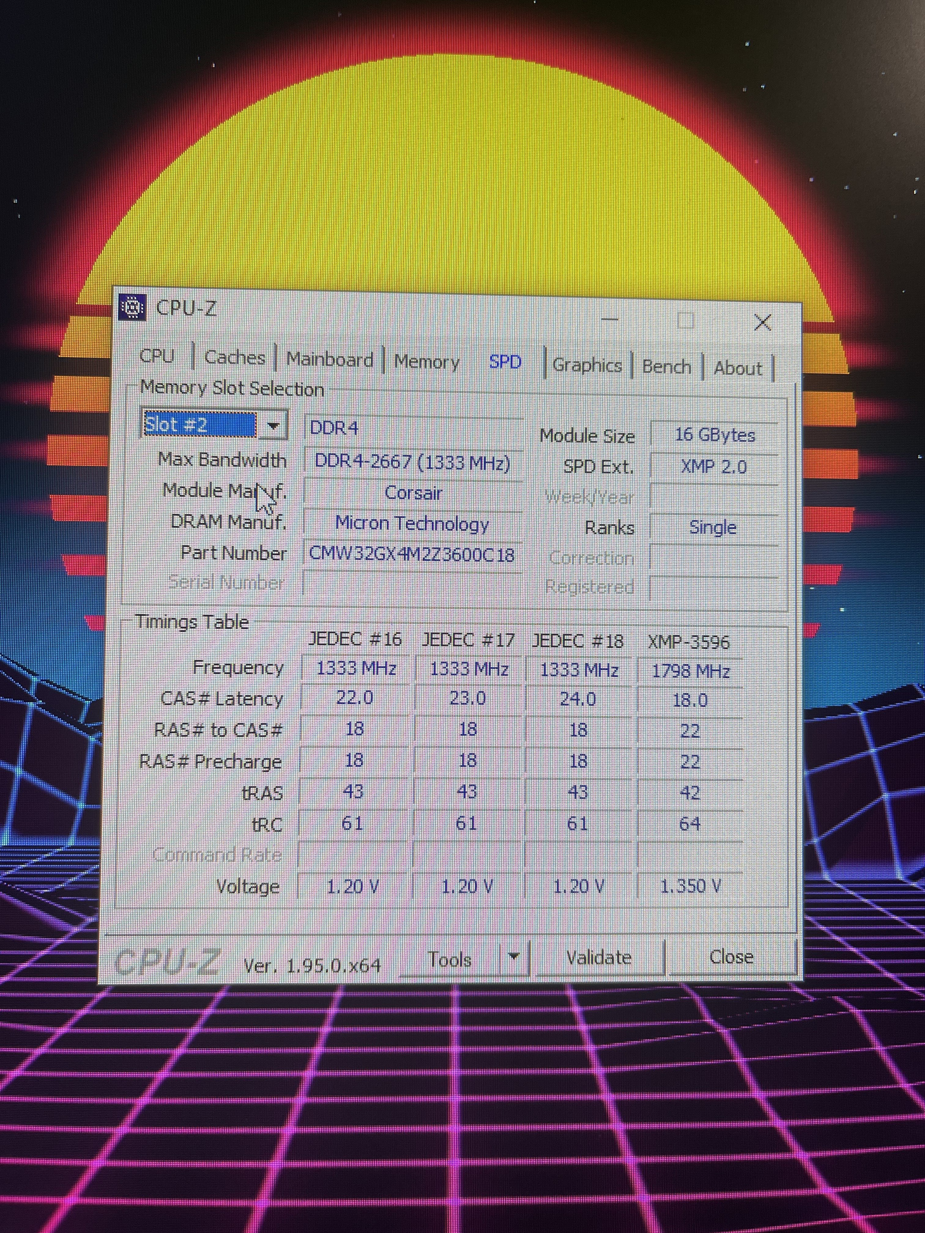

Bei 240Hz hätte ich vielleicht eher 2x 8GB DDR4-4400Mhz gekauft für die letzten 10 FPS.

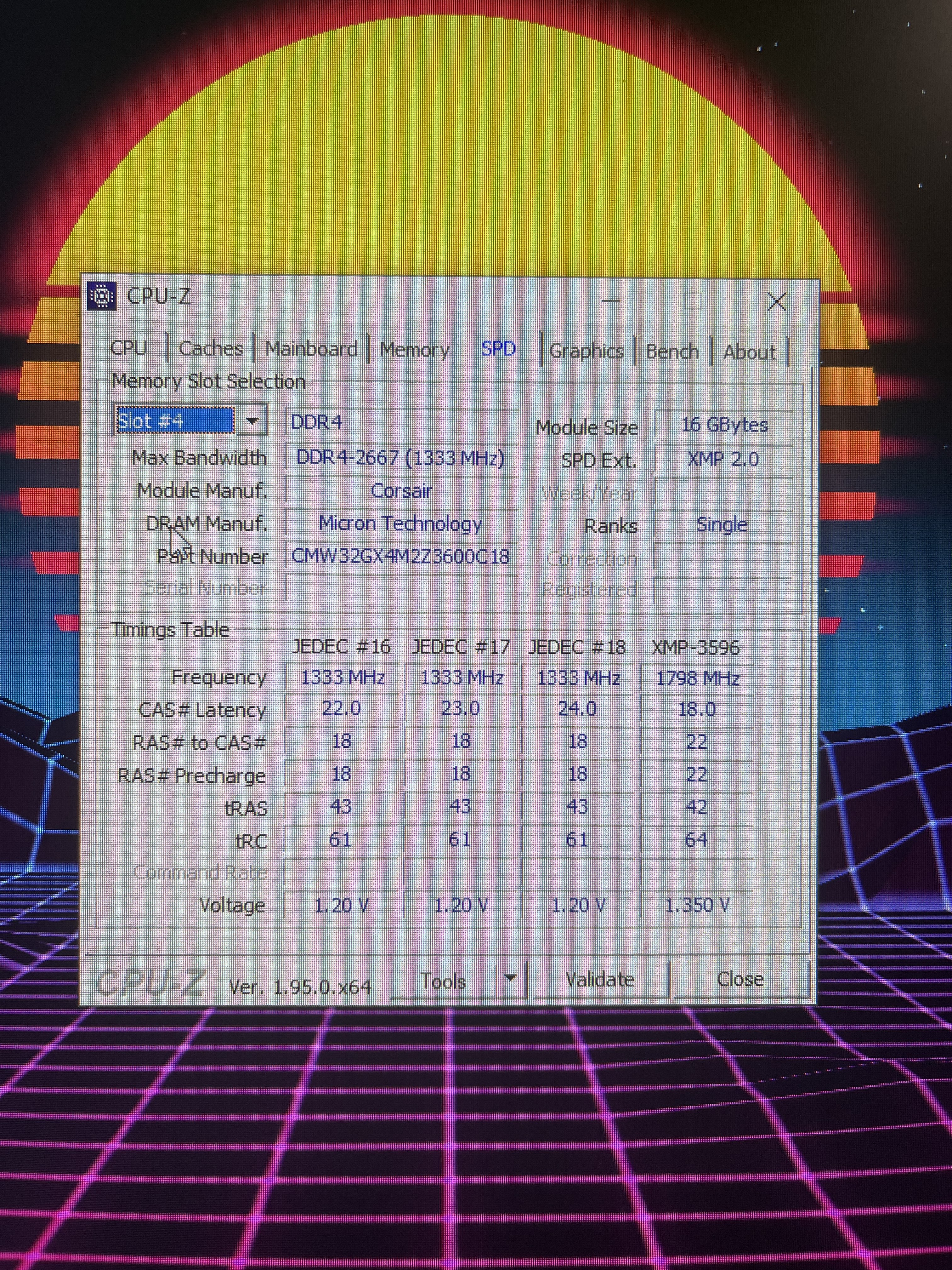

Okay, irgendwas scheint das System tatsächlich spürbar auszubremsen - ob es am RAM alleine liegt, wage ich jedoch zu bezweifeln - denn dessen Timings mit 18-22-22-42 sind wirklich sehr langsam, auch bei 3600er Taktung, die ansich wieder recht flott wäre.
Vergleichst du deine Shadow of the Tomb Raider-Werte mit denen von ComputerBase, dann merkt man schnell, dass hier ein recht hoher Rückstand von gut 30% herrscht.
Man müsste sich nochmal genau in die Testmethodik von ComputerBase einlesen, da ich aus dem Stehgreif nicht weiß, ob sie bei Shadow of the Tomb Raider ein eigenes Testszenario oder ebenfalls den im Spiel integrierten Benchmark verwenden, aber wenn du deine Ingame-Settings an die von ComputerBase anpasst, sollten auf jeden Fall vergleichbare Werte herauskommen.
Alternativ gibt es hier nochmal ein hübsches Youtube-Video mit entsprechenden Einstellungen, alles ist genau beschrieben, wie die Benchmarks durchgeführt wurden - mit der selben CPU, die du auch hast:
Wenn du hier wirklich keine Chance hast, auch nur annähernd an die Werte heranzukommen, dann müssen wir tief graben und ins Detail gehen - evtl. System neu aufsetzen. Das ist tatsächlich oftmals einfacher, als jedes Stellrädchen einzeln zu betätigen, z.B. Energierichtlinien, einzelne Dienste durchprüfen und so weiter.

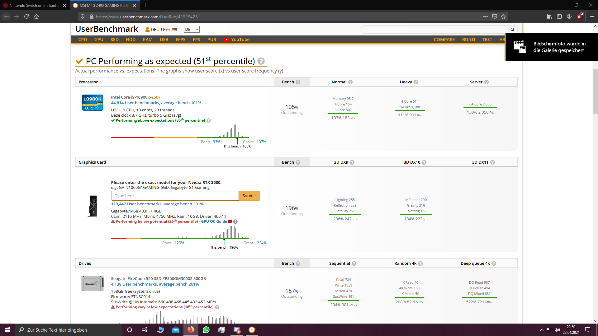

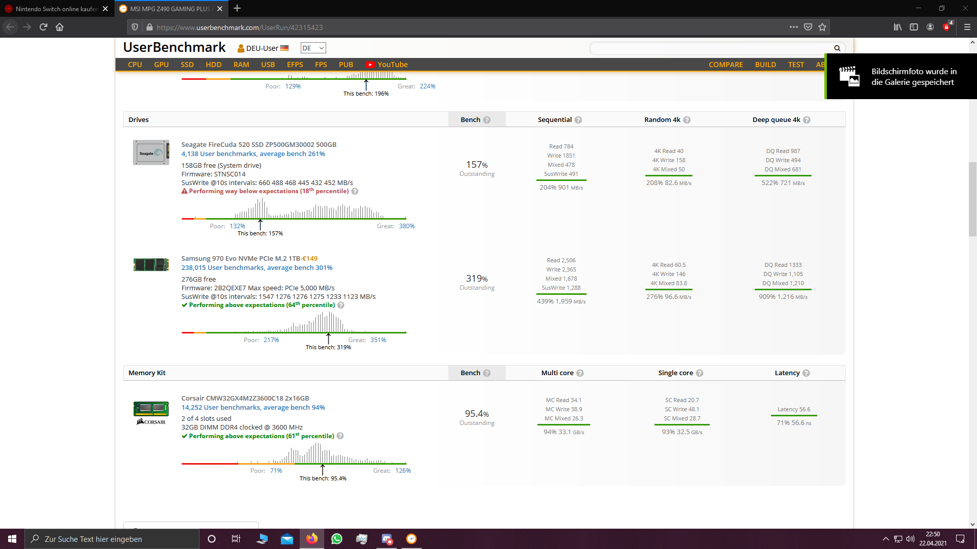

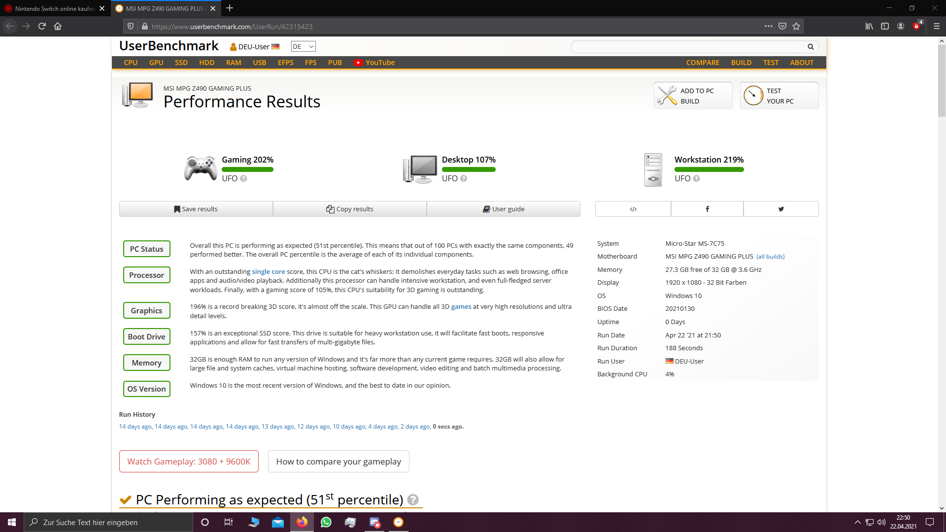

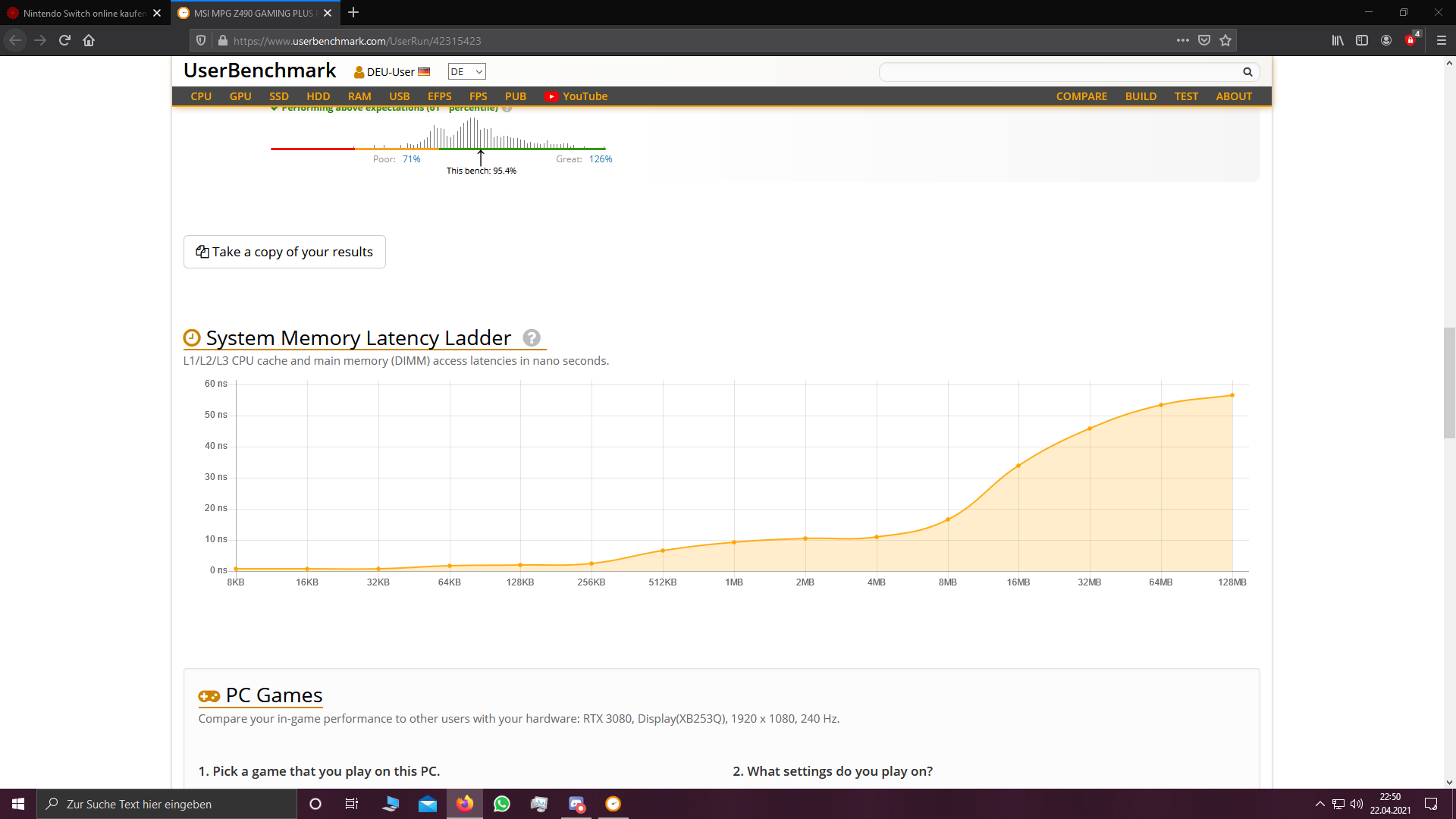

Kannst auch noch male nen Userbenchmark machen und den link zum ergebnis hier posten.
Da sieht man immer sehr gut, ob eine Komponente explizit bremst
