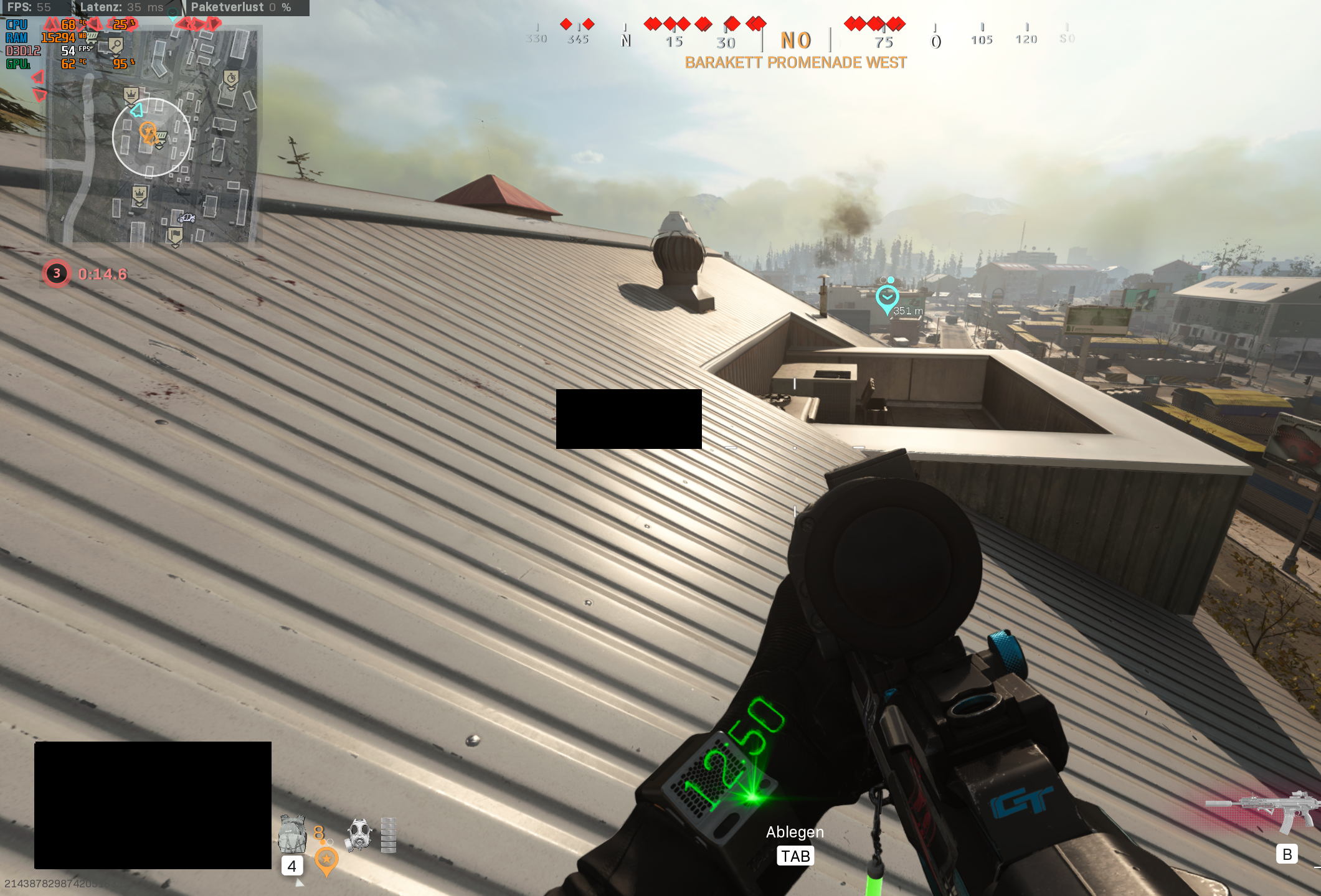

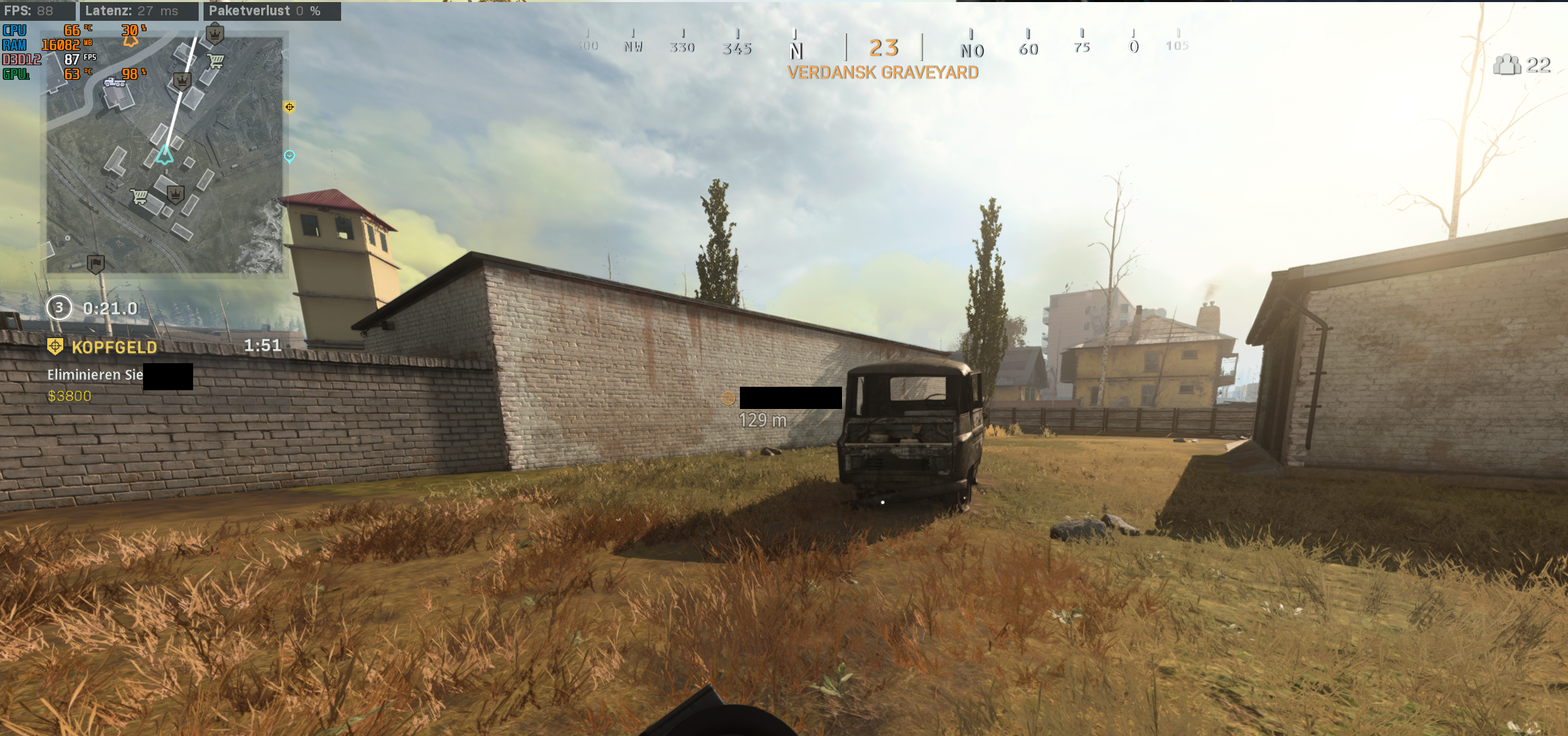

Aufgenommen habe ich die Werte mit MSI Afterburner (Siehe Screenshots).

Deine GPU wird nicht voll ausgelastet....ist also leicht CPU limitiert.
Hat GeForce Experience eventuell deine Spieleinstellungen angepasst?
Ich habe mit dem Speil keine Erfahrung, aber oft gehen einige der Settings auch deutich auf die CPU....und ein CPU Limit kann auch weit weg von einer hohen CPU Auslastung passieren.
Es kommt stark darauf an, wie gut Spiel und Treiber Multithreading unterstützen.
Auch kannst du einfach mal mit Benchmarks testen, ob dein System generell die CPU/GPU Leistung bringt, die zu erwarten ist.
Wenn es ein Problem des Spiels ist, dann kann man oft nichts machen, außer die Symptome mit OC oder geringeren Settings mindern.....und sich damit abfinden, dass man auf Updates hoffen muss....die eher selten kommen. ;)

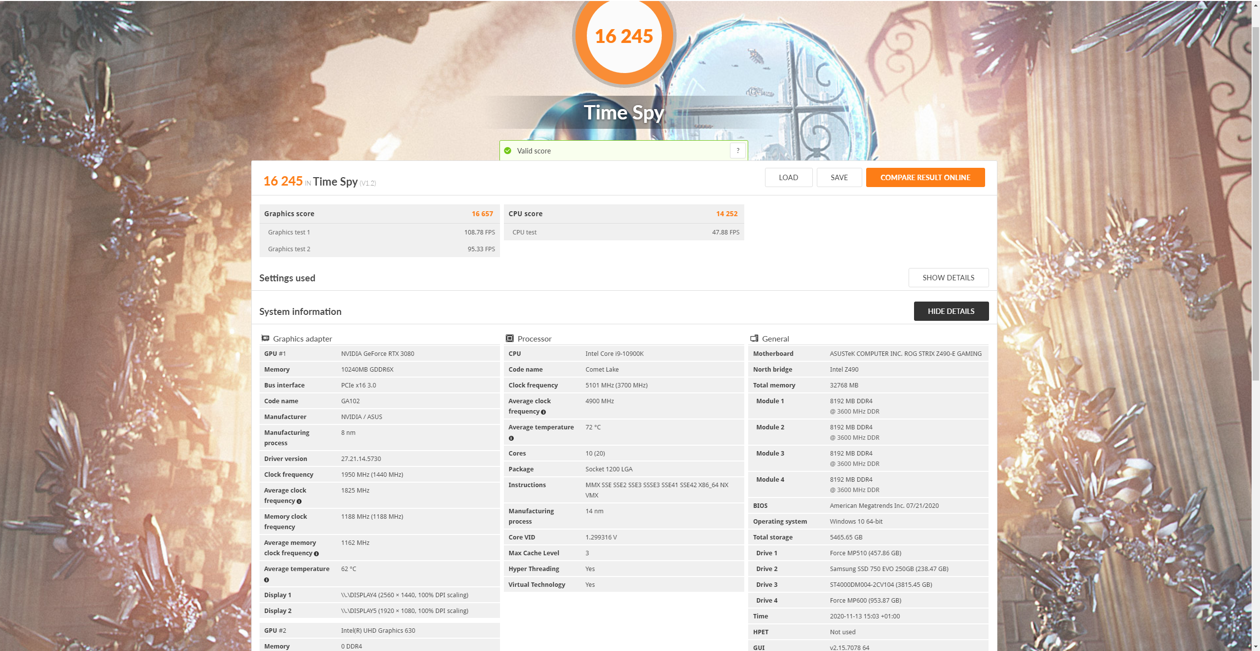

Ich habe 3D Mark durchlaufen lassen und dort scheint das Ergebnis in Ordnung zu sein.
Der erreichte Score liegt zwar etwas unter dem, wie ihn andere mit demselben Prozessor+Graka publizieren, allerdings weiß ich dort auch nicht inwiefern noch etwas feinjustiert wurde.
An den Settings wurde nichts verstellt... Diese sollten aber auch auf höchsten Einstellungen mit den Komponenten nicht solche Schwankungen erzeugen und vor allem nicht auf Drops bis zu 50 FPS... zumindest hatte ich das bisher auf keinem Referenzsystem jemals gesehen.

Auf Deinem 3DMark Screenshot wird ein GPU Takt von 1440 Mhz und ein durschnittlicher Takt von knapp über 1800 Mhz angezeigt. Das in Verbindung damit, dass ich mit meiner 3080 bei beiden Grafiktests etwa 10% mehr FPS habe, lässt mich vermuten, dass Deine GPU tatsächlich zeitweise runtertaktet. Ich würde vorschlagen, dass du im Treiber global auf "Maximale Performance bevorzugen" schaltest und dann den 3DMark nochmal laufen lässt.
