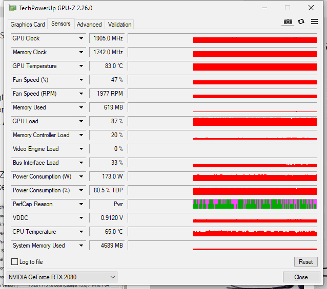

sentinel_first schrieb:

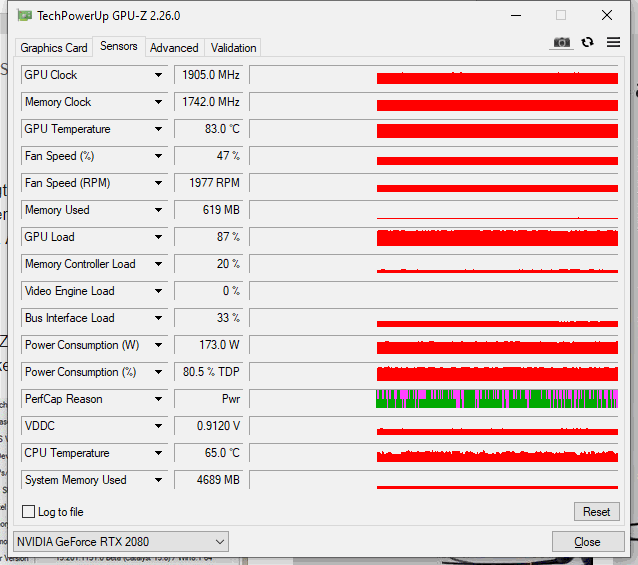

Ich besitze lediglich eine billige MSI 2080 Aero ( Blower ) für 549€ samt Versand, für den Preis ist die Temperatur in Ordnung.
Hast du mal den verbrauch bei 81% PT ausgelesen ? Wie warm wird die dann bei 100% PT ? Die musst ja dann doch ständig in Temperatur Limit laufen was ja Standard bei 83 Grad ist.
Reaktionen: amorosa
100Pt ständig im Limit (temp und pt im Wechsel)
81pt nur noch pt limit
80pt silent mode: Lüfter unter 2000rpm ständig im Limit (temp und pt im Wechsel)
Den Verbrauch bei 81pt habe ich noch nicht ausgelesen, das Netzteil war aber deutlich kühler.

@sentinel_first: Auch fürs UV würd ich über die Curve arbeiten und PL und TL auf Standard lassen. Dann solltest vor allem nicht ins PL rennen.
Des weiteren höhere Lüfterdrehzahlen. Wenn du da schon bei 83° C landest. (Nichtmal Volle auslastung? )
Wie hoch isn die Standardspannung bei den 2080? Auch bei 1,050 ? Dann sind die Werte von dir erschreckend.
So krass miserablen Kühler und/oder keinerlei Belüftung im Gehäuse?
Sehe grad, Radiallüfter... Schon mal über Kühlertausch nachgedacht?
Ich nutze seit Monaten 24/7 F@h = Volllast ( die Internet - Brille hilft weiter = OO - Orakel).
Am besten mal 24/7 F@h selbst testen.
Wozu Kühlertausch, wenn ich durch UV/OC mit dem einfachen Kühler mehr Leistung wesentlich leiser erhalte ?
An die Kotzgrenze kann man die Karte auch mit anderem als F@H bringen.
Darum gings auch nicht, sondern darum, dass du trotz 137mV weniger zu hohe Temperaturen hast. (für mein empfinden)
Aber wenn du damit glücklich bist, mach ruhig. ;)

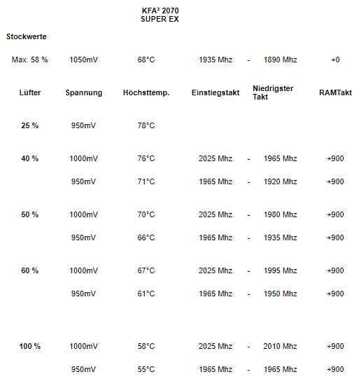

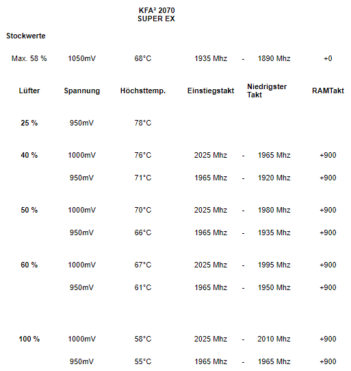

So bei mir siehts wohl etwa wie folgt aus:
Dabei fast immer an der Kotzgrenze. Komm manchmal nicht mehr ganz so hoch bei den Temps. Sind also bisher gemessene Maximalwerte.
Mal was zur Lautstärke:
40% richtig Silent, finde ist gar nicht ausm Case hörbar. 50% leises rauschen, nur hörbar wenn alles still ist.
60% ein klein wenig mehr.
Ausgehend davon, dass das ganze System sehr Leise ist. Hab ich meine 2 oberen Gehäuselüfter an (die sind etwas lauter als die anderen), fallen mir die 60% sogar nicht viel auf.
Selbst 70% noch mit Boxen spielbar.
Oben raus dann natürlich lauter. Aber selbst 100% kann man mit Kopfhörern bespielen. Würde einige sicher von der Lautstärke dann aber doch sehr nerven. Aber wie zu sehen sins die 100% auch nie nötig. ;)
Lautstärketechnisch bin ich also mal wieder zufrieden.

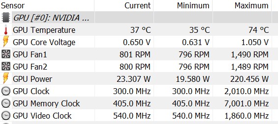

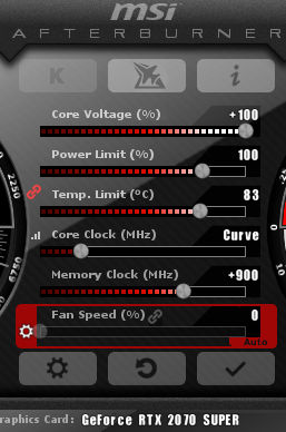

Servus. Ich besitze eine RTX 2070 Super Gainward Phantom GS.
Ich wollte mich mal beim Undervolting probieren, um evtl. die Temperatur der Graka etwas zu senken.
Folgende Werte habe ich aus HWinfo ausgelesen
Allerdings fängt mein erstes Problem schon damit an, das im MSI Afterburner der Punkt Core Voltage gelockt ist.
Kann mir jemand helfen?
Den Punkt Spannungsregelung freischalten habe ich schon aktiviert. Ändert aber nix
Dankeee
das ist bei Turning normal und eine Sperre von NVidia die sich nicht umgehen lässt.
Du musst die Kurve anpassen.
Versuch es als erste mal in dem du den OC Scanner laufen lässt mit maximalem Powerlimit.
Danach abspeichern am besten als Profil.
Jetzt setzt du das Powerlimit auf deinen gewünschten Wert.
Ich behaupte das Gegenteil:
Das kann man schon freischalten. Gibt wohl mehrere "Wege" und einer davon klappt dann meistens.
Bei mir gings mit Afterburner Beta. (Und halt in den Allgemeinen Einstellungen Freischalten)
Dafür brauchst du die Core Voltage nicht. Undervolting entweder mit senken des Power Limits oder, wie die meisten es machen, mit dem Curve Editor auf bestimmte Spannung einstellen. Anleitung Seite 1.
Reaktionen: maik005

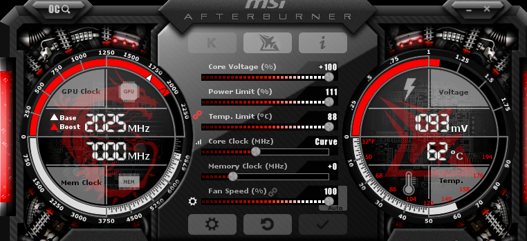

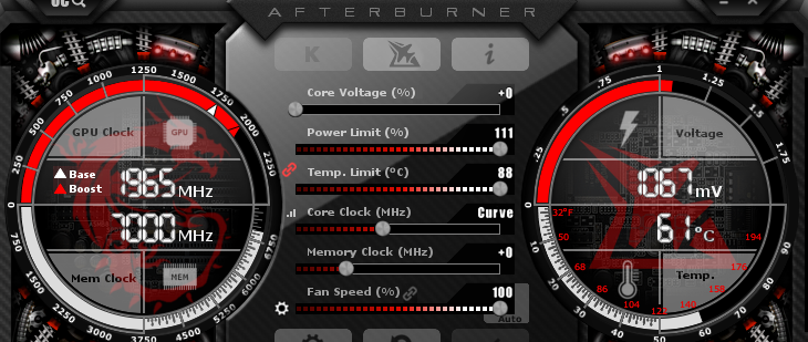

@maik005:
Achso?
Bei exakt selber Curve (Abstufungen bis 1100 erstellt in +15Mhz schritten zur Sicherheit.)
Allein wenn ich die Core Voltage wieder rausnehme, geht er sofort wieder auf die 1067 runter.
Vielleicht solltest du selbst mal testen?
Reaktionen: maik005
habe ich ja. mit dem Ergebnis, dass es - bei mir - keinen Unterschied gemacht hat.
So hatte ich das auch bisher immer gelesen gehabt.
Und wie du siehst, kann es sehr wohl nen Unterschied machen. Kann sich je nach Bios, Hersteller, nicht korrekt getestet usw. natürlich unterscheiden. Aber allgemeingültig ist die Aussage es würde bei Turing nicht gehen und nichts bringen nicht.
Reaktionen: maik005
@Silverangel
du hast natürlich recht.
Ich habe mir gerade mal die finale AfterBurner Version 4.6.2 installiert.
Damit kann ich bei mir auch die Spannung ändern und nachdem ich eine Beschränkung des Powerlimit umgangen habe kann ich bestätigen, dass bei +100% Core Voltage die maximale (dauerhafte) Spannung 30mV höcher liegt.
Fast nicht nennenswert aber reicht ggf. doch für ein paar Taktstufen mehr. :)
Mein letzter Test in die Richtung war mit eine früheren 4.6.2 Beta.
