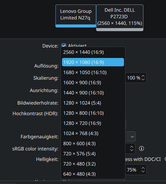

Der besseren Übersicht halber als Screenshot (interner Monitor deaktiviert), so, wie im Screenshot geht es. Will ich für den Lenovo auch 2560 verwenden, ist der Monitor inaktiv.

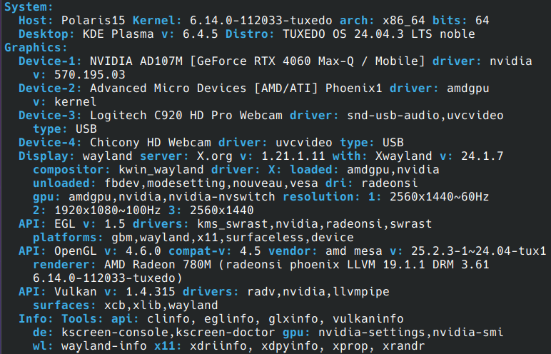

Kaito Kariheddo schrieb:
Zeig mal bitte die Ausgabe von inxi -GS

Lenovo per DP auf HDMI bei 100 Hz, Dell DP auf Mini DP bei 60 HZ.
