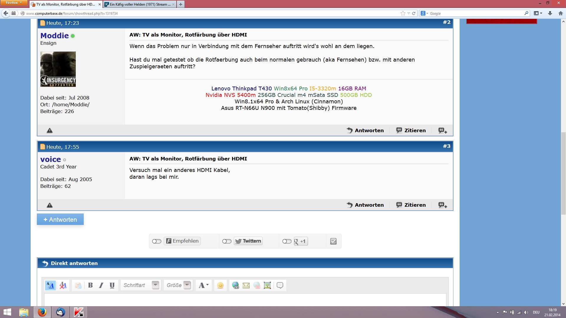

Wenn das Problem nur in Verbindung mit dem Fernseher auftritt wird's wohl an dem liegen.
Hast du mal getestet ob die Rotfaerbung auch beim normalen gebrauch (aka Fernsehen) bzw. mit anderen Zuspielgeraeten auftritt?
So siehts aus, also nur weiss = rot, blau = grün.
Edit: Na toll, der Screenshot zeigt nur das was ich sehen sollte, nicht was ich gesehen habe.
