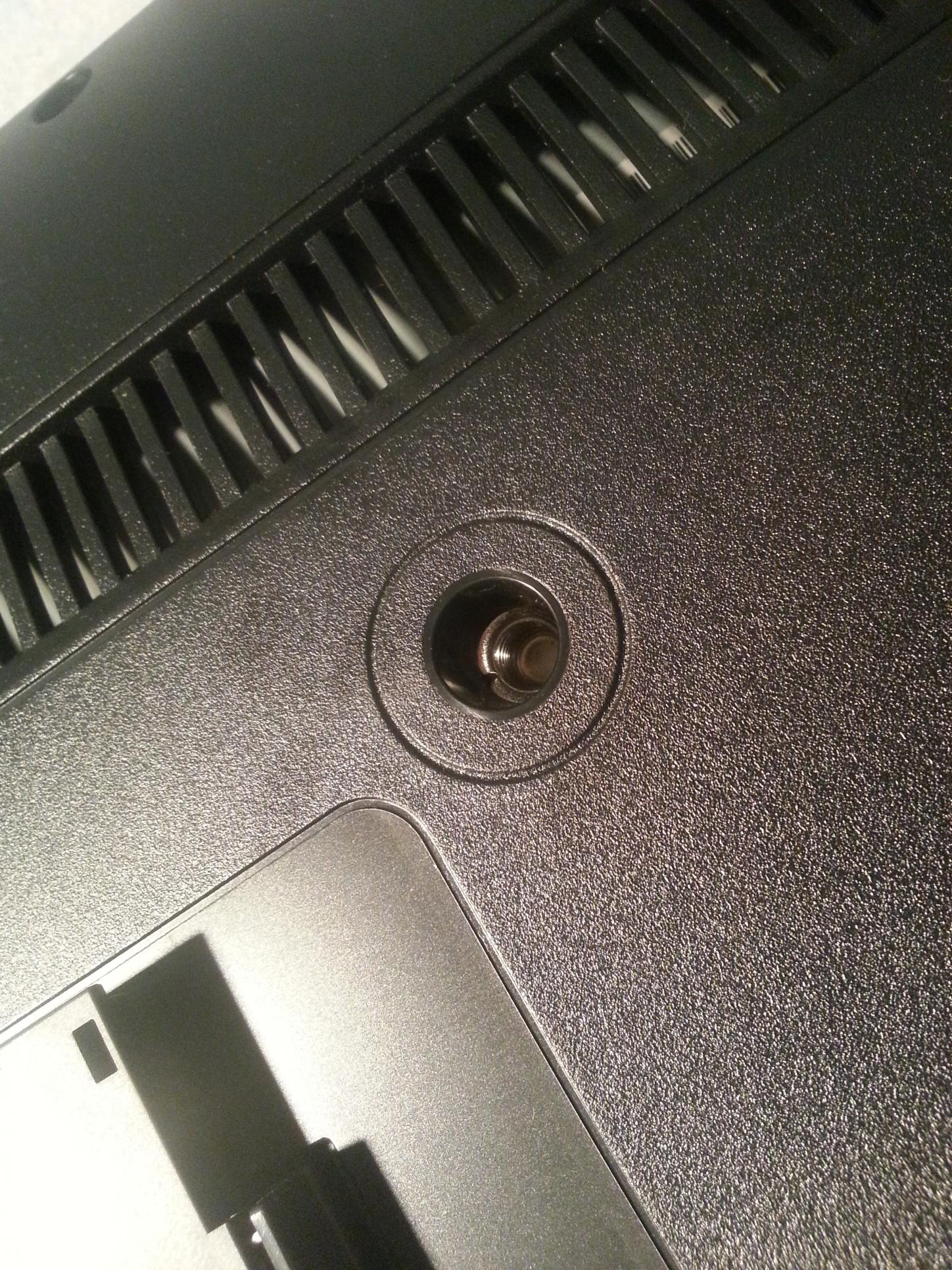

Bei diesem Loch greift die Schraube ganz normal. Davon hab ich eins.

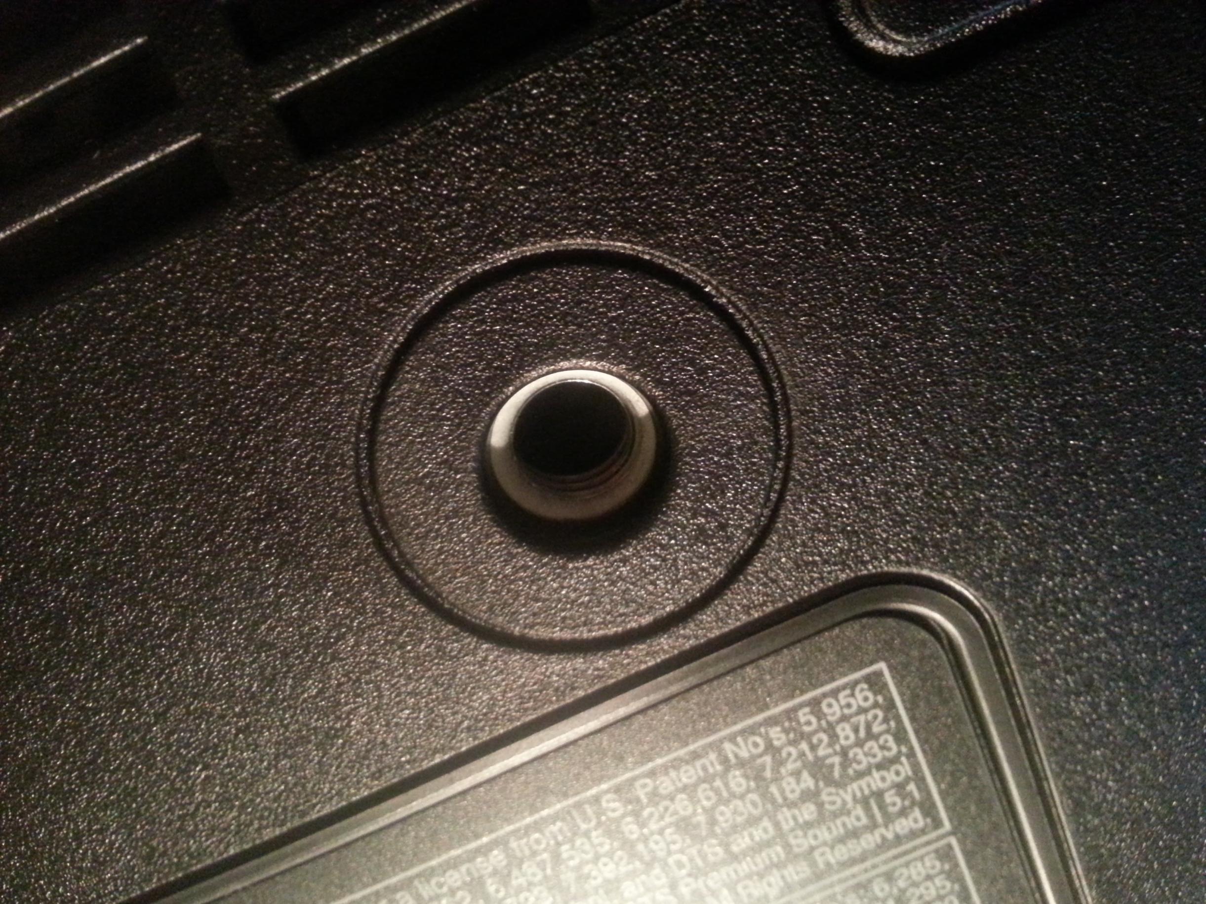

Die anderen 3 Löcher haben das Gewinde abgesenkt und die Schrauben sind zu kurz. Längere Schrauben zu kaufe ist doch nicht Sinn der Sache.
also bei meiner hama wandhalterung lagen seinerzeit mehrere sätze schrauben bei, unterschiedliche längen und gewindemaße, einschließlich eventuell nötiger abstandhalter (und wenns nur dafür war, damit die schrauben nicht zu weit reingedreht werden (müssen)
und nunja, wenn keine dabei liegen, ist es sehr wohl sinn der sache, längere schrauben zu erwerben - denn das rückporto um die WH zu tauschen ist teurer als die 4 schrauben einzeln im baumarkt
mich verwundert wirklich sehr stark das die gewindehülsen unterschiedlich tief in den Löchern sitzten.
Schraub mal was passendes rein und zieh dran um zu gucken ob die hülsen fest verankert sind oder spiel haben.
Kannst ja auch mal ne email an samsung schicken und fragen ob das so gedacht ist, Dann weisst du zumindest das dein "Problem" mit 3 laengeren schrauben ausm baumarkt recht fix beseitigt ist.

Hab es jezt ganz umkompliziert gemacht und längere Schrauben gekauft. Klappt jetzt alles.
Trotzdem konnte das was nicht passen, entweder fehlt bei der Wandhalterung was (Ein Teil davon wurde definitv falsch gefertigt) oder die Gewinde vom TV sind falsch.
