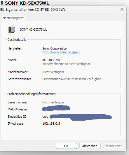

Warum nicht gleich eintragen? KD-50X75WL habs für dich mal abgeschrieben

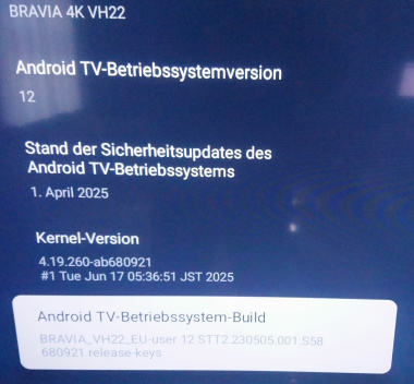

Welche SW-Version ist denn drauf?

Danke das habe ich schon gefunden gehabt und runtergelden..teste ich morgen..

Andere Infos gibt es nicht...oder ich finde sie nicht..
