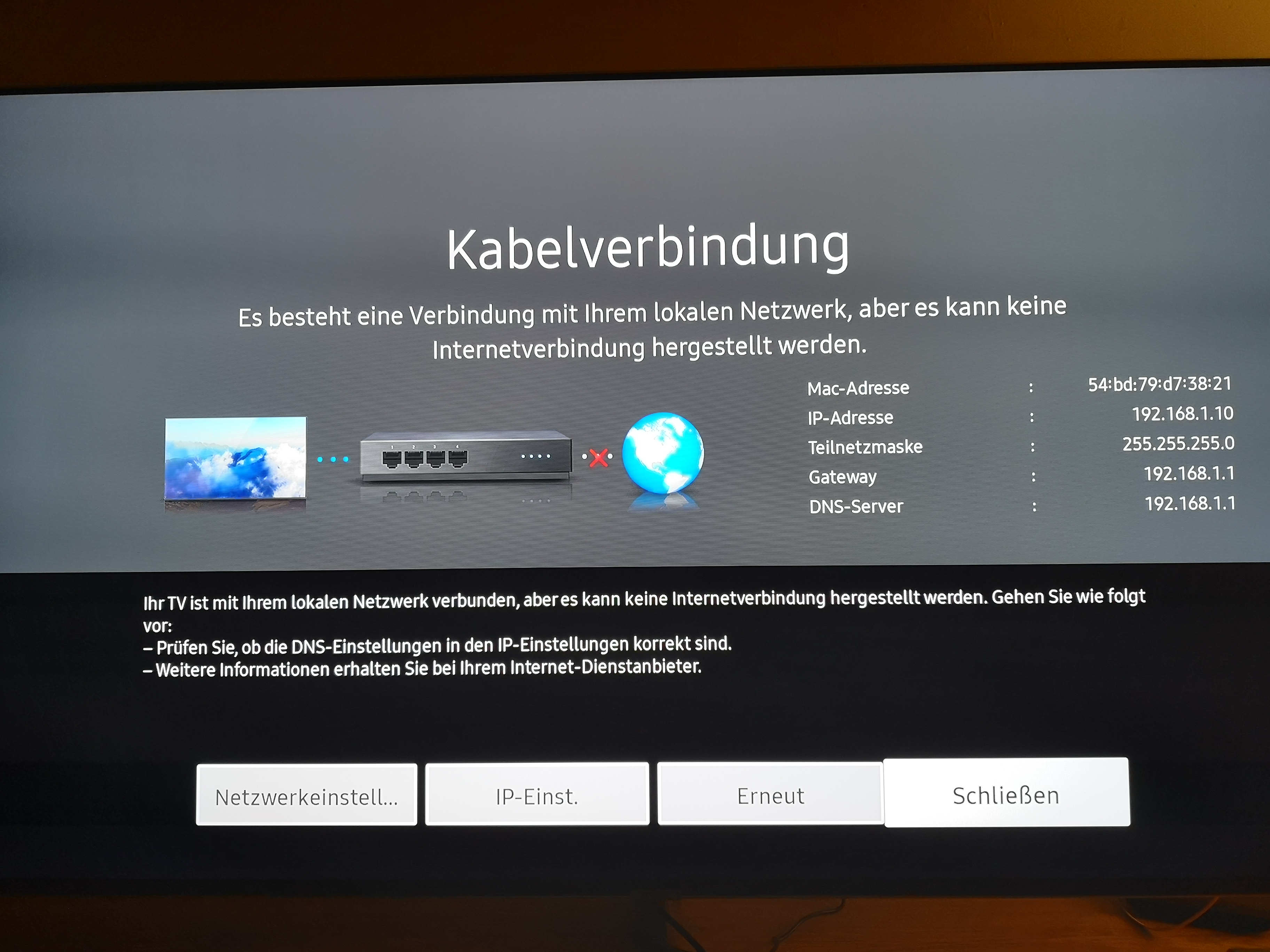

Schicke mal folgendes Bild vom TV mit.
Das sagt der TV Assistent

Sieht eigentlich ganz normal aus.
Die PS4 hat dann wohl nicht die 10?

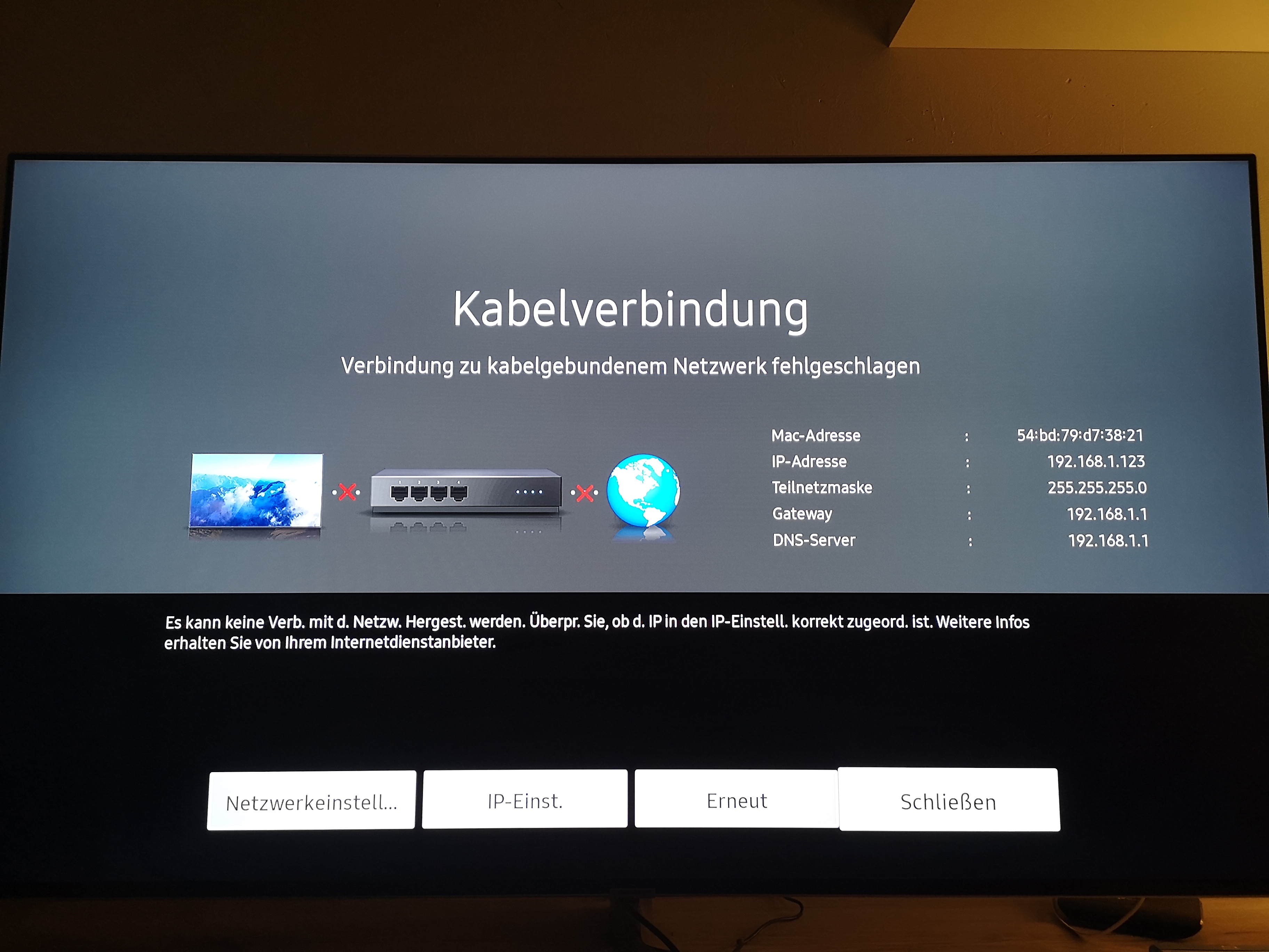

Kannst ja mal, zum testen, eine statische IP 192.168.1.123 vergeben.

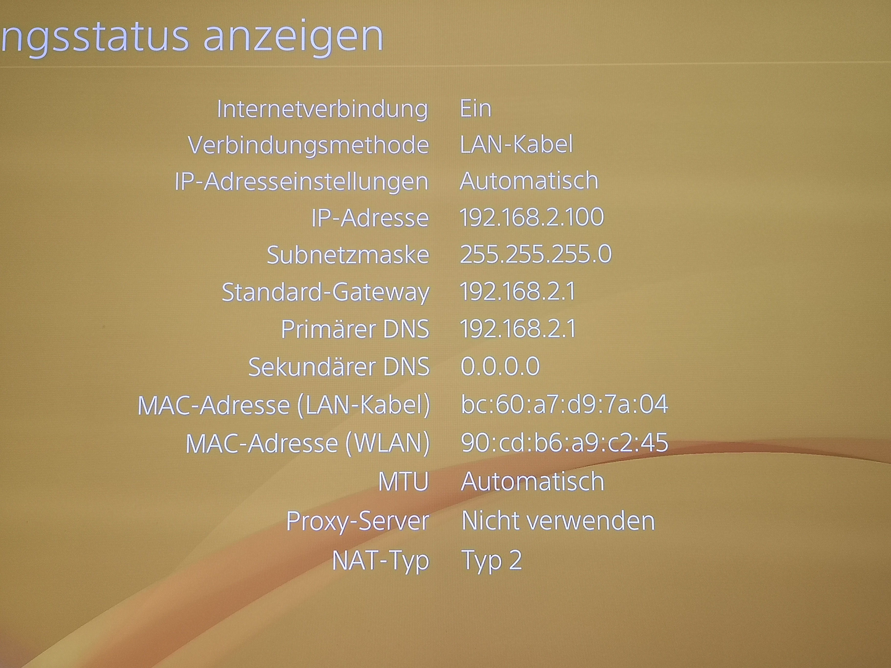

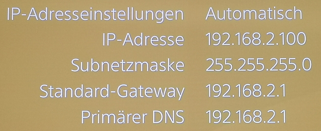

Die Playstation hat die 100 zugeordnet bekommen.
Wenn ich vonhand eine eingebe, spuckt er die Fehlermeldung aus.

Tja, der TV ist im falschen Netz.
Die PS4 im 192.168.2.***
Der TV im 192.168.1.***
Irgendwas ist da falsch eingestellt.
Ist wirklich DHCP beim TV eingestellt?
Er kann unmöglich eine 192.168.1. bekommen haben. ;)
Die PS4 bekommt ja ihre schliesslich durch DHCP.
Ansonsten gib dem TV mal eine aus dem 192.168.2.*** Netz + 192.168.2.1 als Gateway/DNS.
