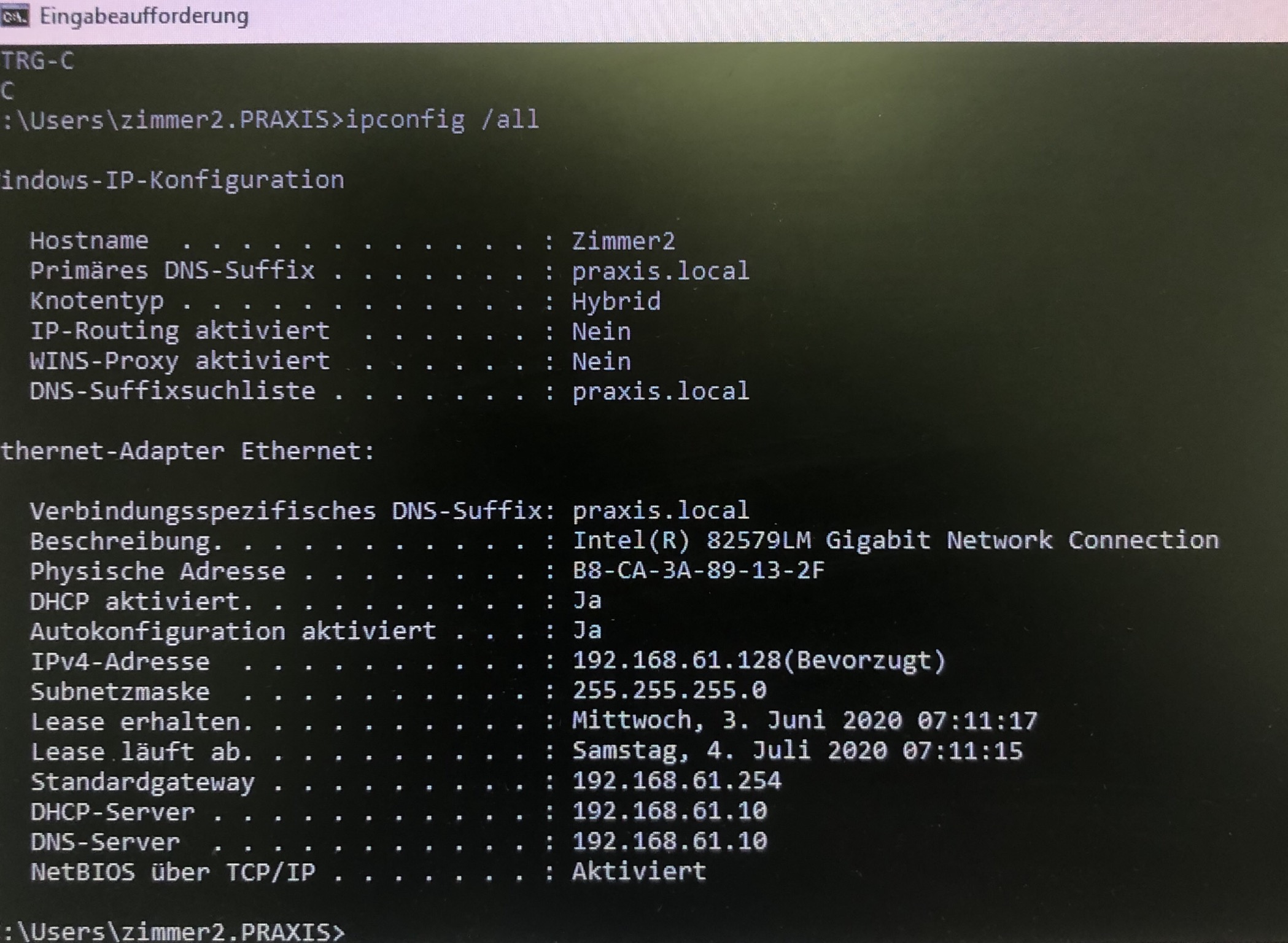

Ja vorher ging es halt mit dem Alten Windows Server (2011 Small Busniess) seid dem neuen Windows Server (2019) kriegt nur der PC kein Internet, hab ihn aus dem DHCP mal raus gelöscht und dann nochmal ipconfig renew gemacht hat aber auch nicht geholfen
Hier ist das Bild von ipconfig /all
Er bekommt einfach kein Internet
Nur mal so nebenbei gefragt: Ist das Klug seine Daten so Öffentlich zu machen? Kann doch jeder sehen auch wenn er nicht in CB unterwegs ist.
sonst ist das Internet funktionsfähig? Auch schon mal das Netzwerk zurück gesetzt? Wie ist es mit einer festen IP? Router ist erreichbar von dem PC? Win 10 Netzwerk zurück setzen:
