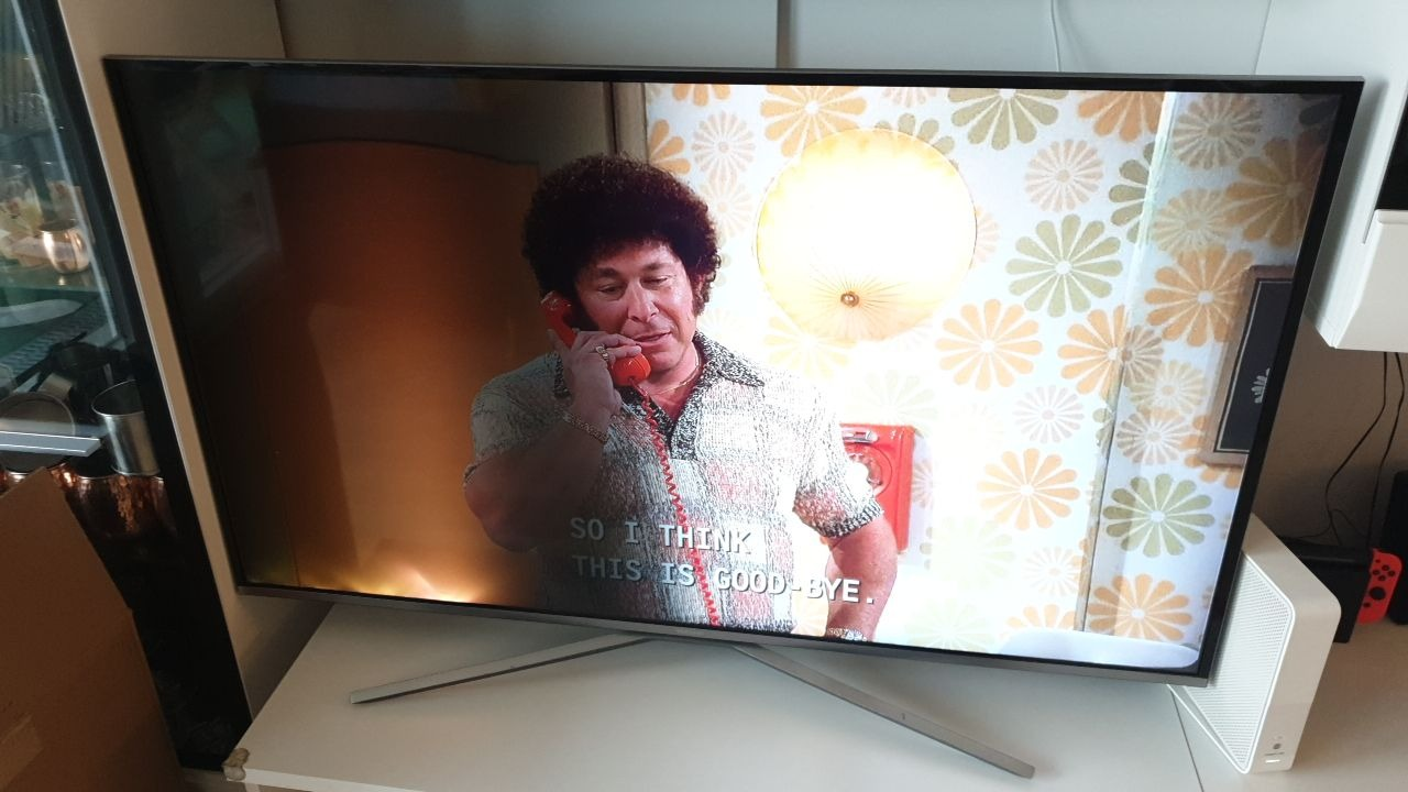

bei einem Bekannten von mir ging gestern der TV kaputt siehe Foto, ist da vermutlich was reparierbar? Bzw genauer wird sich das lohnen? TV ist 4-5 Jahre alt und hat damals ca 800€ ( War ein Geschenk ) gekostet, vermute mal nicht oder?
Für mich sieht es als ob unten was eingedrückt worden ist weshalb ein Teil der Edge LED Beleuchtung jetzt vor dem LC Display rausstrahlt, wodurch dann oben darüber natürlich zu wenig Licht ankommt.

Ohne Garantieverlängerung macht das mMn keinen Sinn, also die reperatur aus eigener Tasche zu bezhalen wird teuer. - So wie ich das sehe, müsste das Panel getauscht werden.

Sieht wirklich nach defektem Panel aus. Bei dem Alter kann man davon ausgehen, dass die Reparatur teurer ist als ein identisches Gebrauchtgerät.

schaut nach defekter Panel beleuchtung aus, denke das man das nicht reparieren kann, da wird dann wohl das Panel getauscht.

Ich fürchte fast, dass hier eine Reparatur fast ähnlich viel kosten wird wie eine Neuanschaffung. Hier muss mit hoher Wahrscheinlichkeit das Panel ersetzt werden, was wirtschaftlich schon ein Totalschaden ist. Heute bekommt man ja zum Glück relativ günstig ein neues Gerät - möge man von halten was man will.

Auf jeden Fall aufmachen und nachsehen ob ein Teil von der Edge-LED Leiste verschoben wurde. Das sollte sich auch leicht wieder einrenken können.

Man kann schauen, ob irgendwas nicht mehr in der Verankerung sitzt. Vielleicht tatsächlich nur aus den Plastiknasen gerutscht. Dann kann man es vielleicht wieder rein drücken.
Wenn was abgebrochen ist, ist es wohl vorbei. Panzertape kann viel, aber nicht alles :D

Das durchleuchten der Hintergrundbeleuchtung wie es hier der Fall ist,
passiert nicht plötzlich von alleine, da gab es wohl äussere Einflüsse.

die Edge LED Beleuchtung sitzt normalerweise im Panel das sind kleine LEDs wie ein LED Band da kann schonmal nach x betriebsstunden ein paar ausfallen wie gesagt ich bezweifle das man daa „zerstörungsfrei“ reparieren kann und wenn benötigst du SMD fähigen Lötkolben + die skills sonst machst du mehr kaputt.
