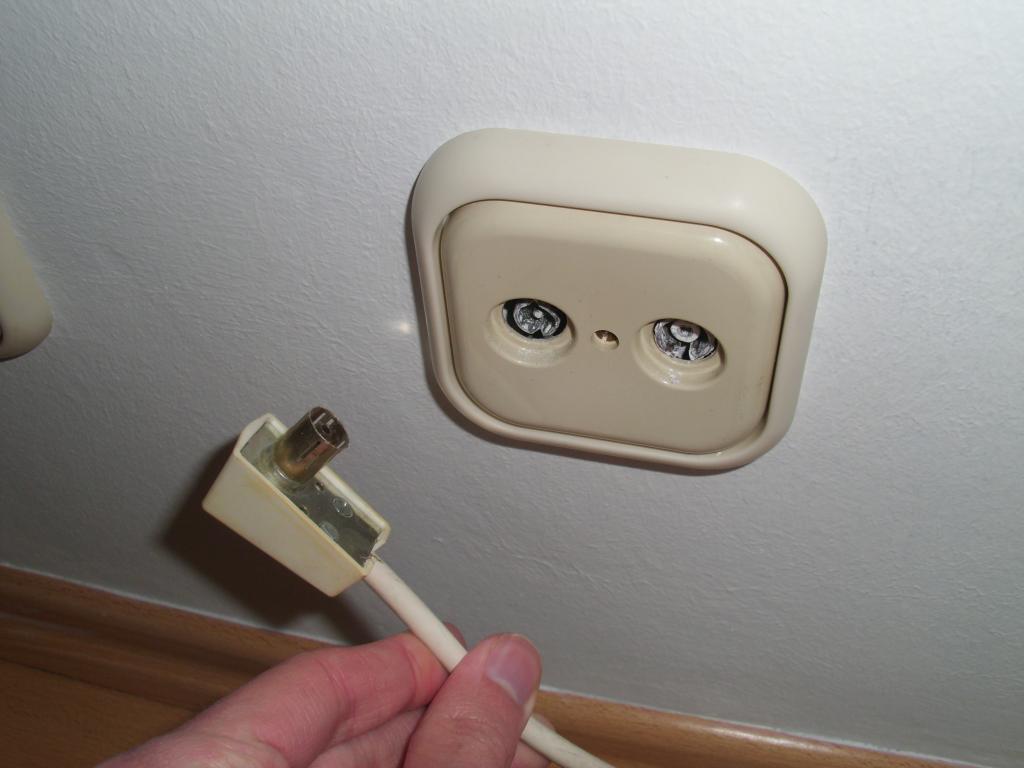

Hmmm... also ich habe mal ein Bild von der Dose gemacht... wie gesagt, links TV, rechts Radio. Was genau meinst du mit "falsche Dose"? Was wäre denn "richtig"?
Also alle Info die ich vom Vermieter bekommen habe, ist, dass das ganze über eine sogenannte "Einkabellösung" realisiert wurde. Da ich selbst bis dahin keine AHnung hatte, was das eignetlich ist, bin ich außer dem Wikipedia-Artikel dazu ziemlich uninformiert. :D Brauche ich hier einen anderen Receiver um das DVB-S-Signal vom Astra 19.2E empfangen zu können? Aber wenn dem so ist, warum empfange ich dann ein paar Kanäle vom 19.2E und die meisten geläufigen nicht?

Mal einfach zusammengefasst: Bei Einkabel kann man mehrere Dosen hintereinander schalten (Baumstruktur) und muss nicht wie bei "echtem" Sat jede Dose mit einer eigenen Leitung ansteuern.
Klemmst du normales Sat hintereinander wird jedesmal wenn einer umschaltet für alle die auf der Leitung hängen den Sender wechseln, also wurde Einkabel erfunden. Da werden Frequenzen aus dem Kabelfernsehbereich DVB-C auf einen Satreceiver vergeben und auf der Frequenz bekommt der Receiver ein eigenes Bild geschickt welches nur für den Receiver ist.
Entweder nimmt man also Spezielle Dosen welche nur eine Frequenz durchlässt, oder aber du brauchst einen Sat Receiver welchem du die Frequenz einstellen kannst, machst du das nicht störst du alle anderen Receiver mit auf deinem Kabel.
Ich würde mal sagen bei dem Umbau auf Einkabel wurde bei dir die Dose nicht getauscht, vorher war sicher Kabelfernsehen oder alte Terresttrische Antenne angeschlossen, und das wurde dann umgebaut auf Einkabel.
Du brauchst also für den Betrieb entweder eine Satdose mit Durchgang (Auf jeden Fall mit Hauselektriker absprechen welche Dose du brauchst) und abhängig von der verwendeten Dose dann einen speziellen Receiver welcher Einkabel unterstützen muss (machen etwa 1/3 der Receiver auf dem Markt)
